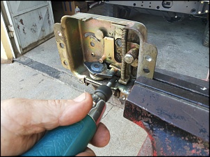

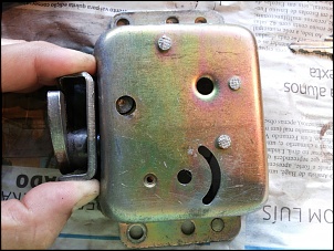

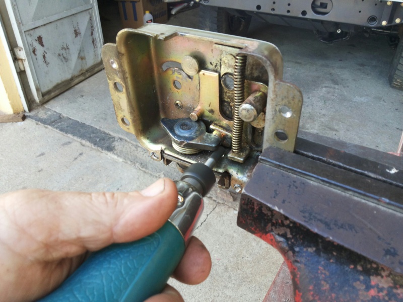

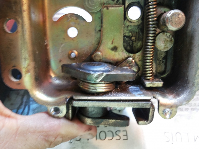

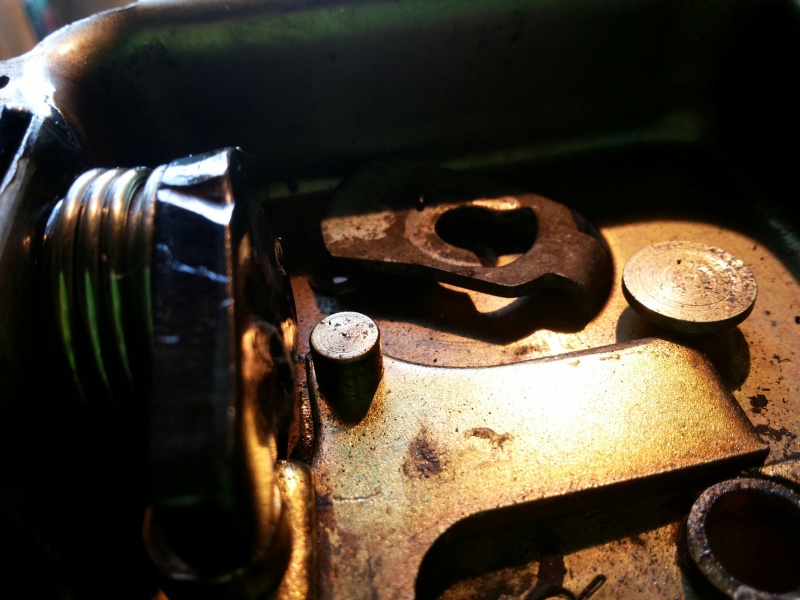

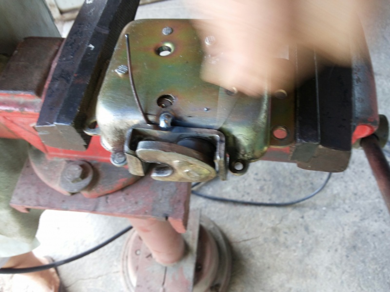

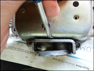

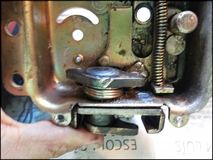

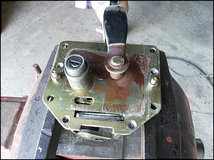

    Fiz exatamente o mesmo esquema, onde era rebitado nós demos uns pingos de solda e resolveu o problema da folga inclusive, a folga era era por causa dos rebites gastos.
    Fiz o passo a passo com fotos, se alguém precisar está aí.

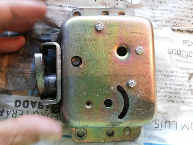

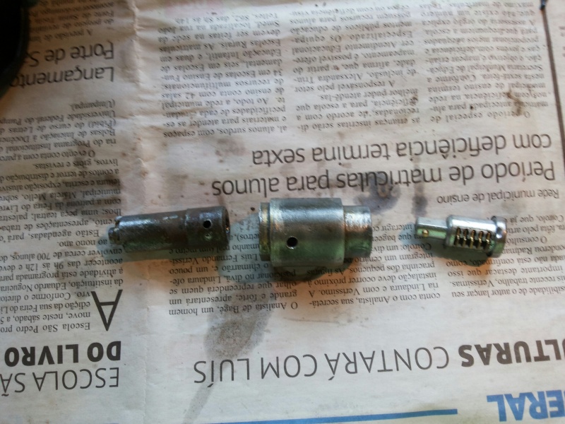

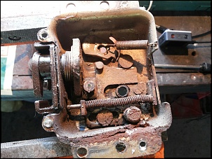

    Boa noite Marcelo! , quando fiz a revisão na minha fechadura, notei que estava emperrando por
    estar sem lubrificação, o mecanismo estava muito seco, até por não ter vedação alguma, aí substitui
    o tambor da chave e fiz a limpeza com querosene e ar comprimido, valeu a pena, ficou macia como nova.
    No seu caso, nada como poder contar com solda [e soldador..] nessas horas. ficou bom demais!

    Meccano, se não fosse as suas fotos de como tirar o miolo, a minha tampa estaria sem travar ainda.
    Essa fechadura estava toda folgada, achei muito cara uma nova, já se vão 3 meses e perfeita, inclusive parou o barulho da tampa traseira. A solda não foi feita com a elétrica, foi com a Mig e também não foi por mim, mais adiante esse será meu investimento em ferramentas, nem se compara.
    Um abração
