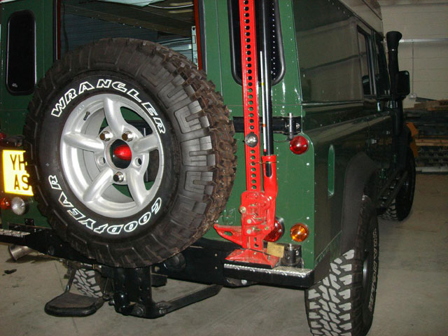

Esse final de semana vamos começar a bolar o suporte do hi lift, vai ficar parecido com este.
http://www.4x4brasil.com.br/forum/at...d=524456&stc=1
Grande Marcelo,
So evita o erro do nosso colega da foto em cobrir as luzes da lanterna.

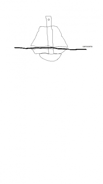

Eu vi um suporte de parafuso que fixava o hi lift muito bem.
um parafuso com uma bucha larga por dentro da carroceria e depois um espaçador no parafuso que limitava o macaco ficar muito próximo da lataria e segurando o hilift uma borboleta, o parafuso no final tinha um furo por onde colocava um cadeado.
Vou fazer um desenho e te mandar.

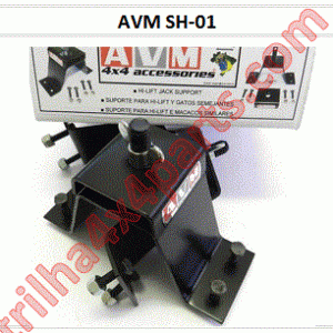

Olá Sr. Lauro, pode deixar que não vamos cometer esse erro.
Vamos fazer um suporte fixado no chassi pra não forçar a lataria, assim o peso fica todo sobre o suporte, e na emenda da parte de baixo da carroceria com a parte dos vidros traseiro, tem uma chapa bem forte original, ali vai uma bucha conforme o sr falou e uma borboleta com furo para cadeado. O suporte que vai no meio vai ser esse abaixo, da AVM próprio para hi lift, apenas o de baixo vai ser feito para fixação no chassi.
http://www.4x4brasil.com.br/forum/at...d=524554&stc=1
Na minha vtr fiz o suporte no bagageiro.
http://www.4x4brasil.com.br/forum/at...d=524581&stc=1
Certamente o pior desenho já postado na historia do forum, mas espero que de para entender a ideia, fica em vez de todo aquele suporte apenas a bucha e o parafuso a mostra, parte do parafuso e a segunda bucha ficam por dentro do chassi.
Bom, eh só uma ideia.
Forte abraco!!!
