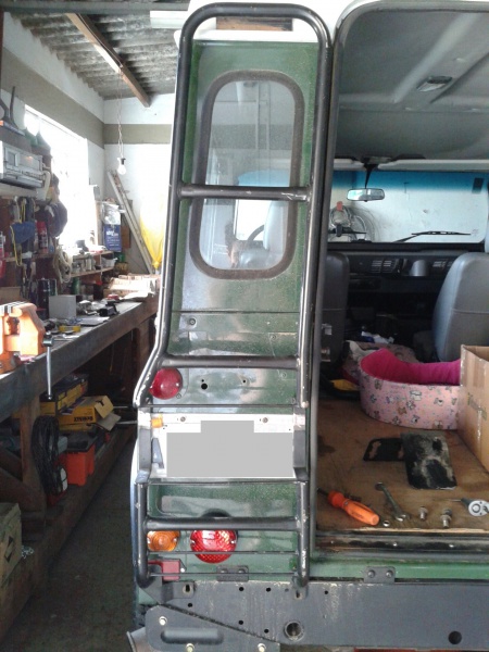

Escadinha que ganhei do amigo Meccano

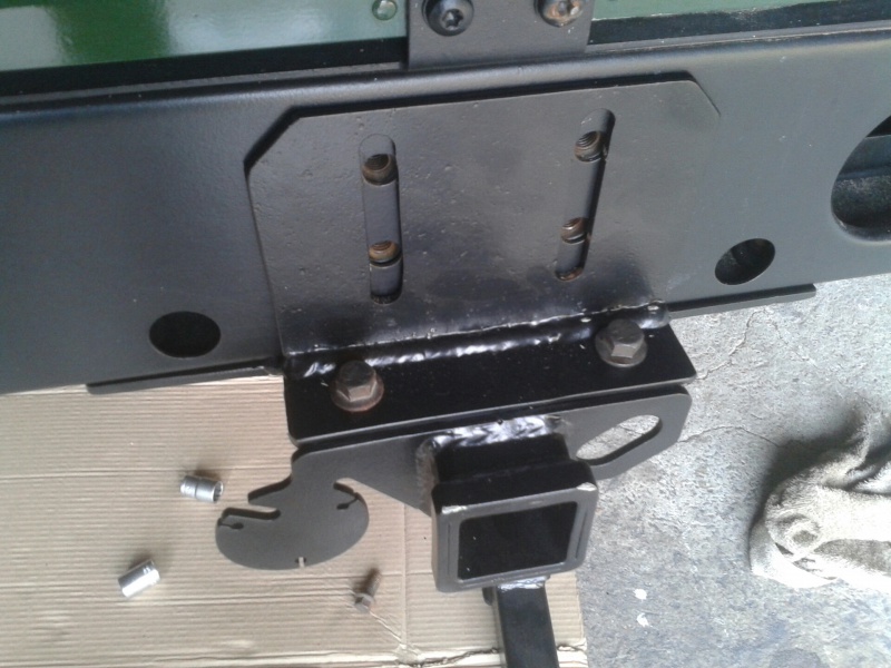

Suporte de engate da Amarok adaptado para fixações originais do Defender.

Olá Marcelo, t bom?
caprichada essa pintura em broder??!!!
note q por uma questão´´meio´´quebra galho-e-sem-querer-querendo,
uma das fixações da escadinha fica montada SOBRE o refletor, que é plástico e acaba quebrando.
Vc pode montar usando um calço-espaçador no chassi, o refletor continua bloqueado,
ao menos segue inteiro.

Meccano, vi que a escadinha bate no refletor, ja fiz as buchas de 1cm pra afastar ela, semana que vem vou montar os acessórios. a mangueira é um baita investimento, comprei ontem, deve chegar na próxima semana, quando eu tinha o Troller Kindim, comprava bastante na Tor, atendimento meio antigo, não tem como comprar direto no site, só por email, são curto e grossos mas gente muito séria, se tem tem se não tem não tem, embarcam no mesmo dia praticamente e produtos de ótima qualidade. O aparelho de solda é igual o que eu tenho, fiz somente uma solda no parabrisa do willys, gostei muito, sobre furar é só praticar, quero ver as invenções agora com aparelho novo. Essa marca é a melhor e a questão da garantia muito boa, o meu queimou no primeiro uso por problema de voltagem na casa, e eles deram garantia, em 2 dias tava liberado o aparelho.

Escadinha - Presente do meccano

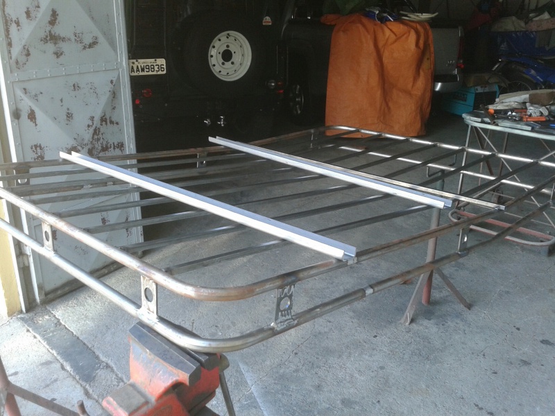

Bagageiro - Falta pintar e montar, fica para o próximo feriado

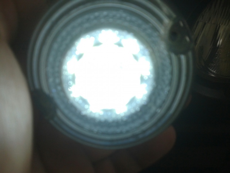

Instalação de lampadas de led, 1 polo.

Uma pequena sugestão, já tive amigos com problemas com essas lampadas de led, liga tudo, seta radio luz de freio para ver se ficou com alguma interferência.
