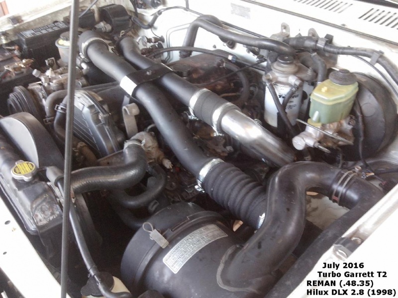

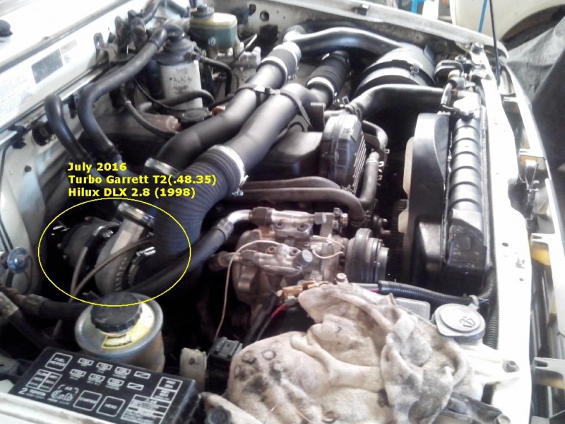

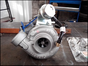

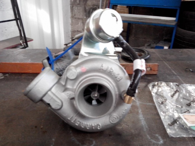

    Turbinei a antiga (1998) Hilux 2.8 DLX usando uma turbina Garrett T2 .48.35.
    O motor fracote melhorou muito, mas nem chega perto do motor OM 314 do JIPÃO TOYOTA BANDEIRANTE.
    Originalmente este motor Toyota diesel 2.8 tem 77 CV (3800 rpm) e torque de 17,7 Kgf/m (2400 rpm).
    Admitindo que a turbina aumente de 20 a 30% a potência e torque, posso garantir que melhorou bastante.
    Porém o torque que era de 17,7 deve estar entre 21 e 22 Kgf/m e isto para um off-road não é muito.
    A Hilux ficou mais ágil, faz ultrapassagens com mais segurança e cai bem menos de giro nas subidas.
    O consumo permanece igual, na estrada de asfalto e sem baixar muito a bota. Temperatura OK. Pressão max = 0,8 Kgf/cm² garantida pela wastegate.
    O escapamento é de 2 polegadas, sendo 1 polegada livre e sem ruído desagradável.

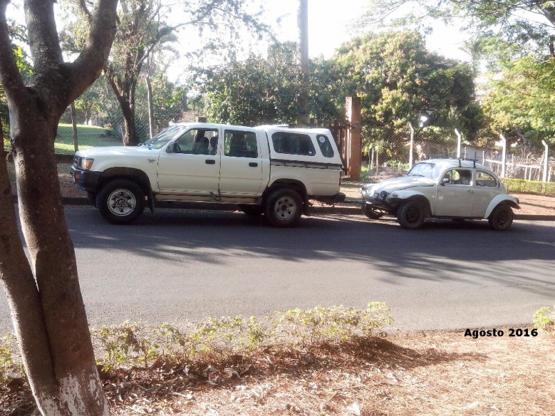

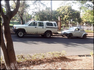

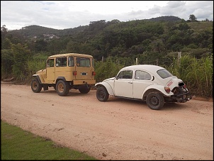

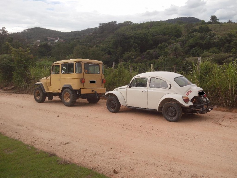

    Ao rebocar o VW-BAJA (650 Kg) sem turbo a Hilux chorava na rampa.
    Com o turbo não chora mais, mas ainda é uma faina importante.
    Hilux SR5 2.8D sonho realizado!-escape-turbo-hilux-5-.jpg Hilux SR5 2.8D sonho realizado!-garrett-t2-1-.jpg Hilux SR5 2.8D sonho realizado!-turbo-garrett-t2-48-35-4-.jpg Hilux SR5 2.8D sonho realizado!-turbo-garrett-t2-48-35-10-.jpg Hilux SR5 2.8D sonho realizado!-turbo-garrett-t2-48-35-15-.jpg Hilux SR5 2.8D sonho realizado!-hilux-tow-baja-2016-bb-22-.jpg Aqui rebocar ainda é uma faina (média), mesmo com turbo.
    Hilux SR5 2.8D sonho realizado!-towbar-baja-jipao-4-.jpg Porém aqui rebocar era um passeio... mas o conforto da Hilux vale mais.
