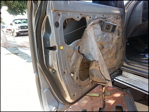

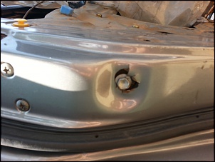

    Esse domingo que passou foi dia de ir arrumando os detalhes da Vtr, pois ainda não tinha ficado com ela direito no fds! hahaha
    A porta não estava abrindo por dentro e descobri que um parafuso que prende o mecanismo a porta tinha quebrado um pedaço da lata! Desmontei coloquei uma arruela maior e pronto, aproveitei limpei as guias dos vidros e lubrifiquei todo mecanismo do mesmo!
