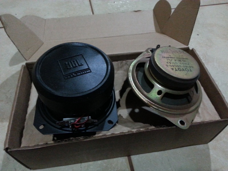

    Falantes do Painel!
    Quase não deu Diferença hhahaahha!

    Com essa potência toda vai rolar um amplificador também hein, hehehehhehe
    Fala Herick!! Blz?
    Então eu não coloquei ele no amplificador ainda não, depois que colocar o Sub que ainda não chegou ai sim vou ver como vai ficar e se precisar coloco eles no amplificador também!!!

    Blza Lucas! Tudo na paz, quando chegar o sub, com certeza vai rolar um amplificador, pros graves baterem com vontade nas costas de uem sentar no banco de trás hehehehhehe, acompanhando os capítulos
