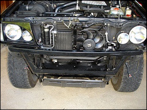

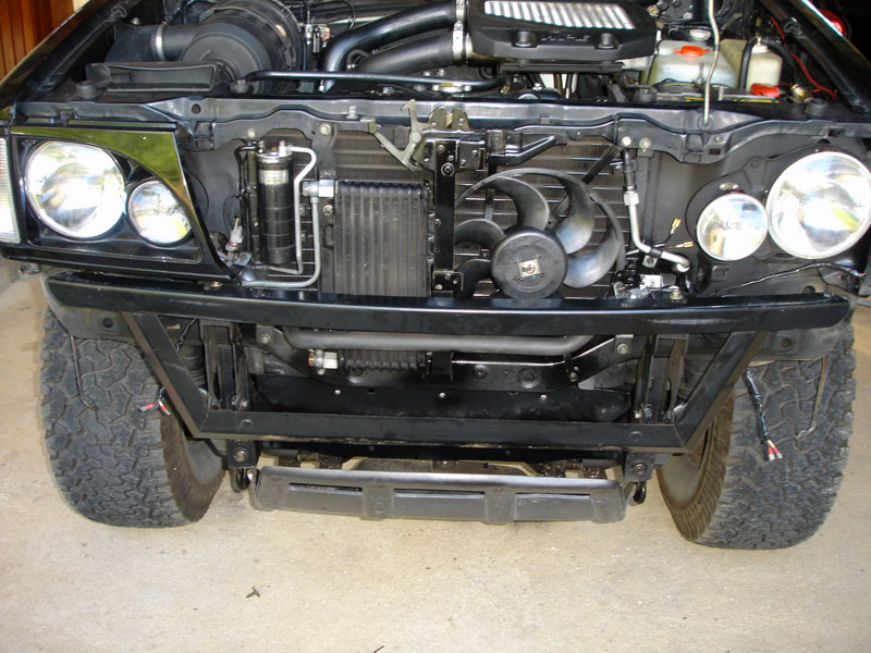

    Herick sobre o ar da Vtr, eu revisei ele todo essa semana pois tinha vazado o gás!
    Foi constatado que não tem nem um vazamento e esta tudo ok, mas não esta gelando bem, então fizemos um teste e mostrou que quando ligado com a camionete parada o gás esta esquentando muito e subindo a pressão de mais, podendo dar vazamento no selo ou até mesmo estragar o compressor, quando jogamos um balde de água no condensador dentro da camionete virou uma pedra de gelo (ficou excelente). Com isso constamos que: A hélice do motor perdeu o gel que faz ela funcionar quando aquece, e esta trabalhando mais quente do que deveria, decidimos fixar a hélice e fazer o teste se vai melhor!
  • #120
    Usuário Avatar de titanium
    16/07/2009
    ---/DF
    3,678
    Agradecimentos: 66
    Homi!! Bote fotos!! kkkkkkkk
    É impressionante como o sistema de ar condicionado depende da boa refrigeração do seu líquido de arrefecimento!
    O ideal seria você adaptar por trás da grade dianteira da hilux uma helice que fica ligada sempre junto com o ar-condicionado, ou seja, ligou o ar condicionado ela liga. isso ajuda até a refrigerar o motor do carro na cidade.
