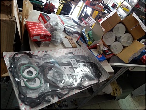

    Chegaram as peças que foram compradas na Status, Anderson agilizou lá e chegou rapidinho!!
    Essa compra veio:
    Válvulas, adm. escap.
    Pistões.
    Anéis.
    Bronzinas.
    Correia dentada.
    Rolamento aux. Correia Dent.
    Tensor.
    Guia de Válv.
    Arruela de Encosto.
    Jogo de Juntas
    Agora vou mandar essas peças para a Retífica, e comprar o resto que está faltando na Toyota, que consegui um preço bom lá!

    Citação Postado originalmente por lucaspissinini Ver Post
    Atualizando...
    Essa compra veio:
    Pistões.
    Anéis.
    Bronzinas.
    Correia dentada.
    Tensor.
    Guia de Válv.
    Arruela de Encosto.
    Jogo de Juntas
    Muito bom, Lucas!!
    SHOWWWW!!!
    Fotografe elas, uma a uma, para registrar o tópico e ter referências todas no caso de uma futura consulta que precise fazer (descobrir o lote da peça, código dela, fabricante e qualquer outro detalhe).
    Como havia lhe dito, o Anderson vende peças dessa Toyotinha há muitos anos e conhece bem as OEM que são boas e as Aftermarket (de pior qualidade) que você NUNCA deve colocar no carro! rsrsrs..
    Tenta acompanhar de perto a montagem! vale a pena! VOcê passa a conhecer mais do seu motor e sentirá mais segurança e conforto ao ter que lidar com algum eventual "problema" relacionado ao motor e seus periféricos.
    Que tudo dê certo!
    Abraços!

    35
    388
    Citação Postado originalmente por titanium Ver Post
    uhuuuuuuuuuuuu!!!!!
    Você vai gostar tanto do desempenho da viatura que não vai querer mais vender ela!
    kkkkkkkkkk
    Ano que vem você se programa para calçar ela com uns 33" para alongar a relação e te dar margem de ultrapassagem e uma rotação (RPM) menor (que se reveste em conforto e economia de combustível)!
    Aí fecha com chave de ouro!
    Agora é só acompanhar o serviço para que fique 100%!
    Abração!
    Hahahhahaha Boa Tita, vai ficar top se Deus Quiser!
    Sobre o Turbo me surgiu uma duvida! Posso instalar o Turbo já, ou espero o motor dar uma amaciada pra instalar?
    Eu decidi que não vou alterar a bomba, vou ver o desempenho primeiro e depois qualquer coisa eu altero ela!
    Abraço!
