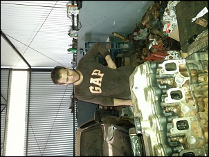

    Passei ontem a Tarde la e tirei algumas fotos!
    Esse caboclo ai é o Mecânico!!
    Miniaturas de Anexos Miniaturas de Anexos Hilux SR5 2.8D sonho realizado!-20151007_181602.jpg   Hilux SR5 2.8D sonho realizado!-20151007_181612.jpg   Hilux SR5 2.8D sonho realizado!-20151007_181618.jpg

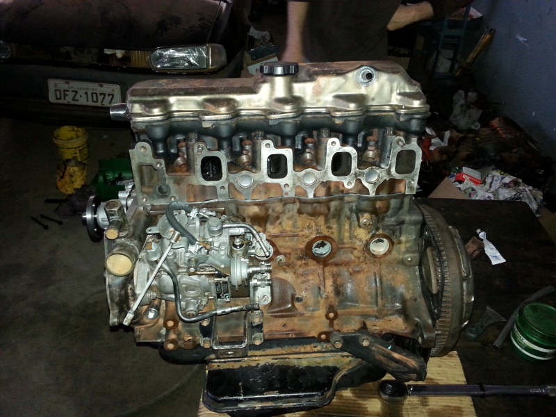

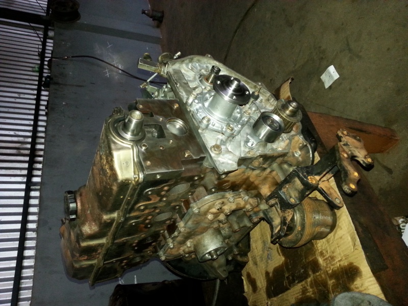

    Mais Fotos...
    Está sendo instalado a turbina!
    Miniaturas de Anexos Miniaturas de Anexos Hilux SR5 2.8D sonho realizado!-20151008_123539.jpg   Hilux SR5 2.8D sonho realizado!-20151008_123532.jpg   Hilux SR5 2.8D sonho realizado!-20151008_123525.jpg
