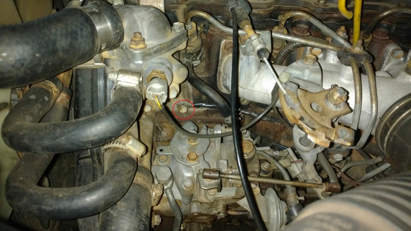

    Vai uma foto de onde está o sensor hoje. Por estar mais afastado do coletor de escapamento, acho mais real a temperatura medida.
    Miniaturas de Anexos Miniaturas de Anexos Hilux SR5 2.8D sonho realizado!-img_20151028_230934254-.jpg
    Ficou claro com o circulo em volta se não estaria procurando ainda hahaha!
    Ali também tem um furo já?

    Sim. Aquele parafuso que prende o sensor é o parafuso que fixa a carcaça da válvula termostática. Só soltei ele, coloque o "olhal" do sensor e apertei novamente. Não mexi na carcaça da válvula. O sensor focou entre a cabeça do parafuso e a carcaça da válvula.

    Citação Postado originalmente por Clandio Ver Post
    O meu sensor é uma cebolinha, não da certo desse jeito!!
    Precisa estar em contato com a água mesmo

    Ok. Entendi. O meu mede a temperatura da superfície que está em contato (não a água).
