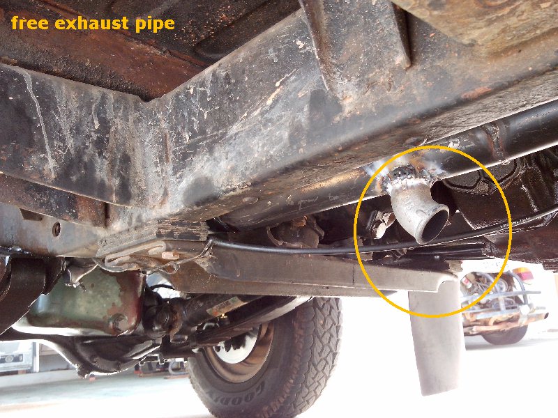

    Eu tenho uma Hilux 1998, motor 2.8 diesel e estou programando turbinar. Mas estou pensando em colocar (soldar) no escapamento uma luva de metal de 1" ou até um pouco maior. Quando quiser deixar mais silenciosa coloca-se um bujão, fechando, senão deixa-se aberto, que por sinal aumenta o rendimento da turbina. Fiz assim num JIPE BAND e funcionou bem.
    Grande Capt, muito boa essa dica que você deu! Eu acabei por levar o escape a traseira da vtr, acabei ontem mas faltou uma abraçadeira pra prender o novo pedaço no velho, mas ja estou andando com o novo escapamento, ficou muito bom, não se ouve nada dentro do veiculo e ficou diretão! Semana que vem posto fotos e um novo vídeo mostrando o resultado!
    E sobre o turbo, sem sobra de duvidas o melhor investimento que já fiz nela, ficou muito melhor pra andar, não sei nem o que é 4 marcha na estrada, segurança em ultrapassagens, velocidade final é a mesma mas como eu não ando mais que 100km/h ta ótimo pra mim!
    Abraço!

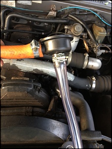

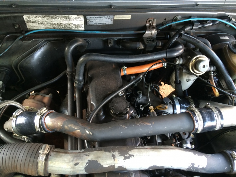

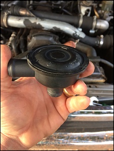

    Atualizações!

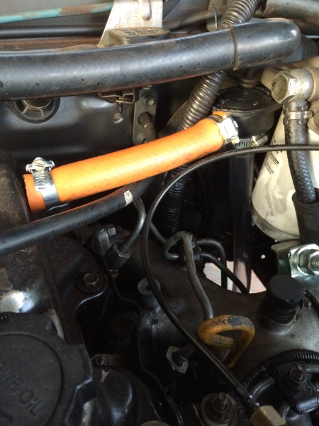

    Aquela mangueira do suspiro vinha me incomodando, melava as mangueiras da pressurização da turbina e por ai vai! Decidi então fazer as seguintes alterações:
    Ante-chama da F1000 e a mangueira saindo pra baixo, igual nas F1000 mesmo!
    Coloquei o tampão!
    Ficou muito bom!

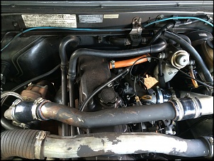

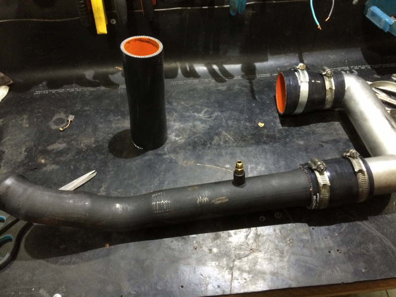

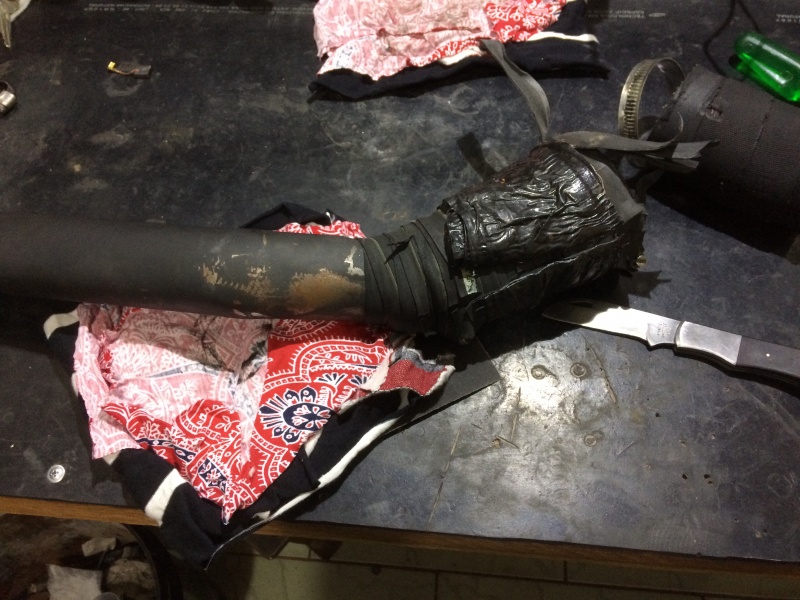

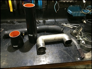

    Depois disso fui para a troca das mangueiras da pressurização que tinha estourado!
    Foi substituída por mangueira de silicone da SPA Turbos:
    Olha o Improviso técnico que fiz para poder andar até chegar as mangueiras
    Volto para contar os relatos depois de ter feito essa alteração!

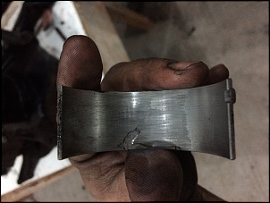

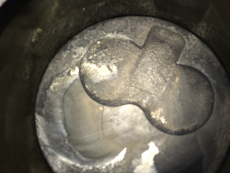

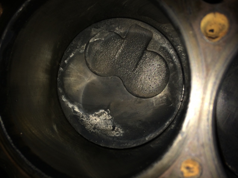

    Abrimos o motor e começamos a analisar o acontecido!
    3 pistões rachados
    1 bronzina da capa da biela
    Quarto pistão:
    Terceiro Pistão:
    Segundo Pistão:
    Primeiro pistão (único que não rachou)
    O que eu achei engraçado foi que racharam todos no mesmo lugar
    Bronzina de biela do pistão 2 (só a bronzina da capa, a da biela estava intacta) todas as outras estavam até com a marcação do instrumento usado pra medi-las na retifica!
    Foi trocado bomba de óleo e está lubrificando corretamente! Não tem sinal de aquecimento e nem o motor aqueceu!
    As camisas tem até os raiados da retifica, parece que o bloco voltou da retífica agora!
    Não deixei faltar óleo, só uso óleo bom, é verificado nível de óleo e água todos os dias antes de vir pra loja com a Vtr!
    Acreditem ou não não nunca passei de 3500rpm com ela depois que fiz o motor e as vezes que cheguei a essa rotação foram esporádicas em ultrapassagem, minha velocidade de cruzeiro com ela é entre 90 e 105km/h!
    O que os amigos aqui do fórum podem dar de opinião?!
    Desde de Já agradeço a participação de todos aqui no tópico da Tartaruga!

    Lucas, como vc tinha dito alguns dias antes, que as mangueiras do turbo estavam estourando. Te pergunto, será que o seu relógio da pressão esta correto? Já tivemos um caso aqui de quebrar motor de opala instalado em jeep turbo por causa do relogio enganando a pressão, é praticamente impossível isso acontecer com baixa pressão. Outro caso, pode ser diesel em excesso, isso danifica seriamente, não pode ter falta, mas o excesso detona o motor bem rápido por causa da queima. Na alta, sua bomba alimentava bem ou faltava um pouco de diesel? Aquela fumacinha preta tem que ter em qualquer giro, quando toca no acelerador tem que ter fumaça, o diesel ajuda na lubrificação quando bem regulado.
    Vai postando notícias, isso é muito importante.
    Defender 90 - 2001
  • #251
    Usuário Avatar de lucaspissinini
    06/02/2015
    Santo Inácio/PR
    35
    388
    Citação Postado originalmente por Marcelo Oyarzábal Ver Post
    Marcelo, eu acho difícil ser o relógio com problemas, eu que regulo a pressão dela e já aprendia bem os estágios da WG, sobre a alimentação, fiz a bomba dela completa em Nova Esperança a unica empresa que conseguiu acertar o caminhão do meu pai, são muito competentes e conceituados na região!
    Sobre as mangueiras, cara eu não filmei mas tinha que ter filmado, as mangueiras despedaçavam na mão!
    A fumacinha tem em todas as rotações, eu não estico ela mas a fumaça tem mas nada de excesso, no vídeo que postei mais pra cima ela estava soltando bastante fumaça até porque estava rodando com 450g de pressão e dava um pouco de excesso de fumaça assim mas quem regulou a bomba pra mim foram eles depois de turbinar o cara veio e abriu 1/2 volta, falou que é a medida pra essa camionete trabalhar bem sem forçar (eles instalam turbinas por la também)
    Sinceramente eu acho que foi peça de má qualidade! Quando fui montar o meca falou que as peças pareciam ser ruim quase discuti com ele hahah mas como o vendedor que tinha me vendido garantiu eu confiei, e pra minha surpresa isso aconteceu!
    Agora depois de montado vou leva-la pra testes, teste de pressão de bi, turbina, compressão e pressão de óleo!
    Se tudo estiver ok, vou chegar a conclusão que realmente foram peças de má qualidade!

    Vai fazer troca de pistões e anéis? Não vai precisar mandar pra retífica então? Pelas fotos é qualidade das peças, com 15.000 km não poderia ter ficado assim. Tomara que termine logo, e com certeza não vai mais dar problema, Toyota é muito confiável, teve azar com as peças ruim.
    Um abração e não desanima.
