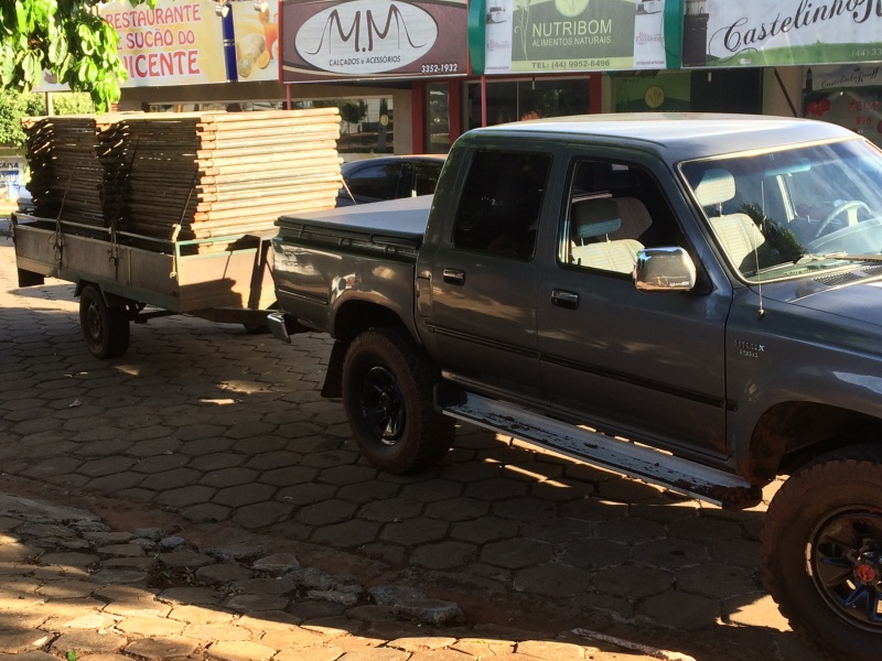

    Fiz um videozinho pra mostrar a força da tartaruga subindo um top que os camiões aqui sobem se arrastando!
    Foi meio complicado filmar e segurar o relógio do turbo que tinha quebrado o suporte na ida a cidade buscar os andaimes e no finalzinho tive que reduzir pra 4 marcha!
    Detalhe como ela estava no vídeo carregada com 1000kg mais o peso da carretinha que é de 200kg!
