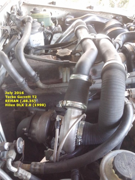

    Minha Hilux 2.8 DLX (1998) motor diesel 3L foi turbinada com Garrett T2 .48.35 e o motor fracote ficou bem legal. Sem turbo ela fazia na estrada entre 10 a 11 Km/L. Neste fim de semana viajei 300 Km e ela fez 10 Km/L, porém com excelente desempenho. Realmente o turbo bem instalado e com pressão abaixo de 1 Kgf/cm² não altera o consumo.
    Hilux SR5 2.8D sonho realizado!-turbo-garrett-t2-48-35-10-.jpg Hilux SR5 2.8D sonho realizado!-turbo-garrett-t2-48-35-13-.jpg
    VW 1500 Fuskinha - Hilux 2.8 DLX 4x4 diesel (1998)
