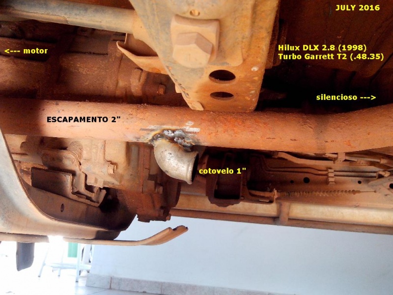

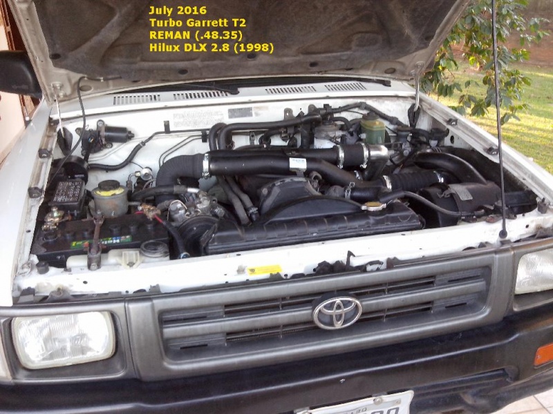

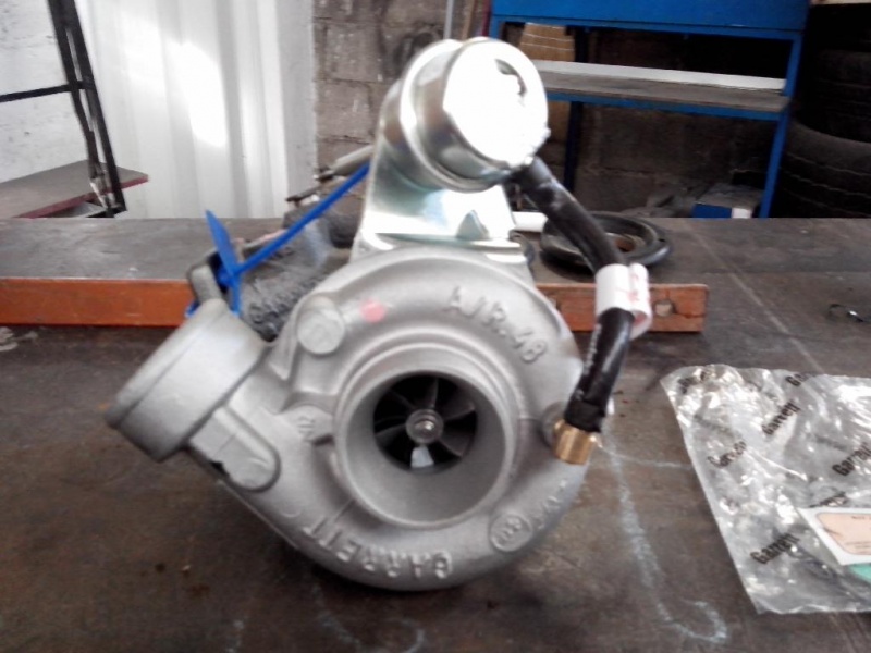

Turbinei a antiga (1998) Hilux 2.8 DLX usando uma turbina Garrett T2 .48.35.
O motor fracote melhorou muito, mas nem chega perto do motor OM 314 do JIPÃO TOYOTA BANDEIRANTE.
Originalmente este motor Toyota diesel 2.8 tem 77 CV (3800 rpm) e torque de 17,7 Kgf/m (2400 rpm).
Admitindo que a turbina aumente de 20 a 30% a potência e torque, posso garantir que melhorou bastante.
Porém o torque que era de 17,7 deve estar entre 21 e 22 Kgf/m e isto para um off-road não é muito.
A Hilux ficou mais ágil, faz ultrapassagens com mais segurança e cai bem menos de giro nas subidas.
O consumo permanece igual, na estrada de asfalto e sem baixar muito a bota. Temperatura OK. Pressão max = 0,8 Kgf/cm² garantida pela wastegate.
O escapamento é de 2 polegadas, sendo 1 polegada livre e sem ruído desagradável.
