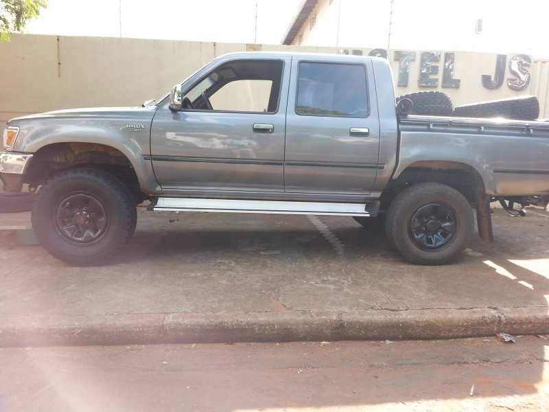

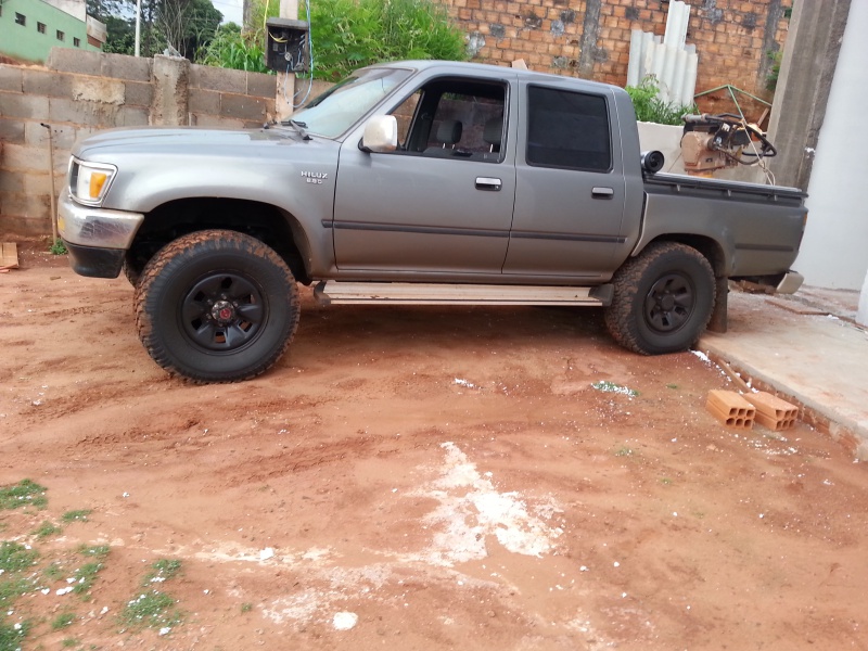

Blza Lucas! Quanto ao arqueamento do feixe traseiro, se for feito por calor, vai ceder e voltar ao estado anterior em pouco tempo, carregando peso então acelera o processo, mas existe a possibilidade de aumentar os jumelos, juntamente com a inclusão de mais um feixe, pode-se colocar um bloco também para elevar mais ainda, as possibilidades são infinita$$$$$$, mas lembrando que para SL ( Suspen lift ) se faz necessário amortecedores de maior curso, se for como já disse anteriormente por estética, o BL atende perfeitamente e a suspensão continua inalterada, na minha ex Xterra tinha os dois SL + BL, num total de 5,5" de Lift, era uma verdadeira monstra, vou depois procurar as fotos tanto da Hilux com 3,5" de BL e da Xterra com 5,5", final do ano chegando e o dindim ó tá curto kkkkkkkk, um forte abraço.
