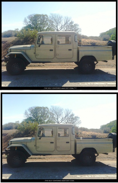

    Eita que esse tópico tá fervendo!
    Alto nível de conhecimento, dá até medo de dar meus pitacos. Mas não vou me furtar, hehe.
    Se a Band for usada no dia-a-dia, a melhor opção é a cabine dupla de 4 portas.
    Como o documento inevitavelmente terá que ser regularizado, de repente tudo poderia ser transformado em uma Band longa de 4 portas, fica a sugestão.
    A cabine dupla alongada como sugeriu o Daniel é uma boa opção, tentando preservar ao máximo o visual original.
    Como você mora no litoral e já teve muito trabalho no chassi devido à corrosão, minha sugestão é fazer a cabine em fibra de vidro.
    Não repare na edição, pra lá de amadora, da imagem. É só para exemplificar a ideia.
    Anexo 506971

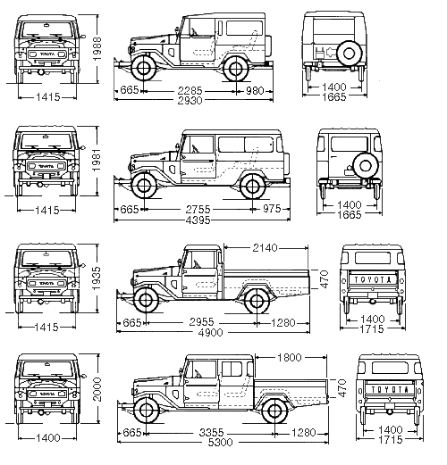

    Moçada infelizmente vou ter que decepcionar vocês com relação a cabine.
    O único modelo de band que eu gostaria de ter com 4 portas é o jeep longo e as portas seriam rebatidas como a do Land Rover.
    Vejam que espetáculo de jeep. Esse sim com as 4 portas fica chique D+
    Já as band CD e CS na minha opinião acho que não ficam muito bonita com 4 portas.

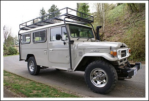

    Vou deixar para mostrar a todos a cabine mais lá para frente por que ainda estou organizando as idéias.
    Rodrigo,
    Veja que o tamanho da CS é pouco maior que a Longa brasileira...
    Na verdade se você quiser pode fazer uma Band Longa americana, mais conhecida por TROOPY.
    Daria para fazer uma perua longa fechada aos moldes da Troopy americana, com ou sem 4 portas.
    Como a nossa função aqui é Palpitar, fica aí o registro!
    Abraços!
