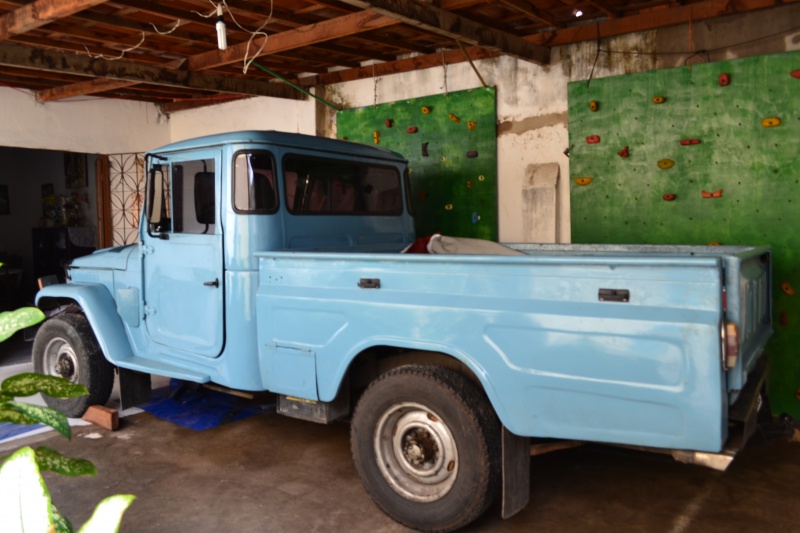

    Imagem antes da desmontagem.
    A partir de agora nasce a "Fénix" band militarizada que vai ser refeita do zero ( peça a peça)

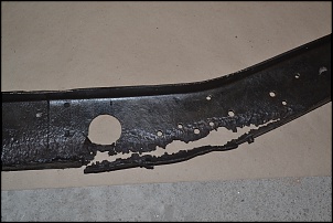

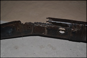

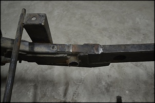

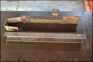

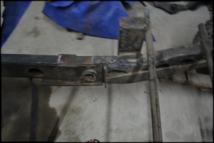

    Alguns detalhes das longarinas
    Essas partes estavam cobertas com pedaços de molas que foram usadas para reforçar o chassi
    Vejam esse cordão de solda que foi dado na travessa frontal a onde fica o suporte do radiador
    Para substituir as longarinas que estavam comprometidas, foi comprado um perfil de 3/16 conforme as medidas do chassi

    Rodrigo vamos acompanhando a saga que esta muito interessante,eu to com um chassi da f75 para restaurar que esta bem parecido com o seu ou um pouco pior rss, Parabens pela empreita
    abarçoss
    Citação Postado originalmente por Rodrigo-ce Ver Post
    F-75 4X4 1971 PROJETO INCRIVEL HULK !!!

    Meccano, Urso, Herich, Hercílio moçada obrigado pelo apoio. Todas as peças que foram retiradas estão guardadas.
    Hercílio o incidente da parede fez da band um objeto detestável para as pessoas que moram aqui em casa, mas isso passa.
    o suporte do copo está preso ao motor com todas as peças, já comprei copinhos reserva de plástico, mais prático que o original.

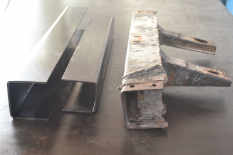

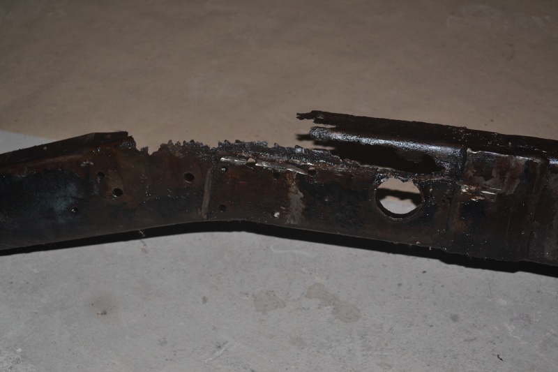

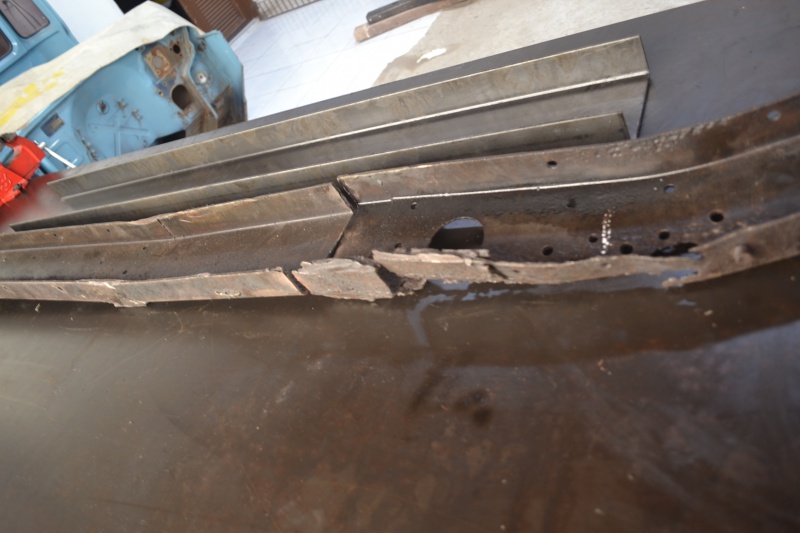

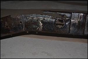

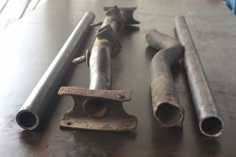

    Hoje recebe algumas peças que mandei para ser virada:
    A travessa frontal vai ser montada de acordo com a 1º imagem com parafusos sem solda. Dessa forma fica fácil manutenções futuras nessa região. Para substituir as travessas tubulares comprei tubos com parede reforçada.
    Os perfis de encaixe do chassi 3º imagem foi aumentado 150mm, porém o comprimento do chassi continua o mesmo. Apenas somei os 150mm do estribo + o perfil (igual a 3º foto). O estribo vai ser montado por fora do parachoque, fiz isso por que pretendo colocar um tanque de 120L da GM silverado que montarei no local do estepe e o estepe vai para caçamba.
    O suporte de encaixe( foto da 4º imagem), também foi aumentado e reforçado, com as seguintes medidas 350x110x1/4"
    motivo: fazer uma boa amarração nas longarinas de encaixe e dar apoio ao peso do tanque.
    Moçada uma abraço a todos, qual quer novidade vocês ficarão sabendo.
