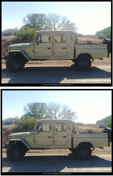

    Quanto a cabine deixo minha humilde opinião:
    - Faça você mesmo, utilizando recortes de uma outra cabine simples (com as portas), que você encontra facilmente em Brejo da Madre de Deus - PE;
    - Deixe a cabine parecida com a cabine original 4 portas que saiu em 2001 (ou seja, com as portas traseiras reduzidas - para não parecer gambiarra)
    - Faça a cabine com 20 centímetros a mais do que a original
    - Faça o piso totalmente reto: sem desnível, sem travessas de sustentação (como nas 89), sem tanque, sem bateria dentro. Isso fará com que os passageiros de trás possam colocar os pés debaixo dos bancos dianteiros, isso melhora ABSURDAMENTE a ergonomia dos passageiros e o conforto.
    - Fazendo o passo anterior, incline o banco traseiro, tanto o assento quanto o encosto devem ficar angulados (inclinados para trás - como nas SUVs) para melhorar a ergonimia e o conforto.
    Em resumo, ergonomia é conforto.
    Se fizer algo nesse sentido terá uma pickup muito confortável!

    Piso: vai ser reto, tudo que atrapalhava vai ficar na parte de trás (tanque e bateria).
    Ótima sugestão deixar os bancos um pouco mais inclinado.
