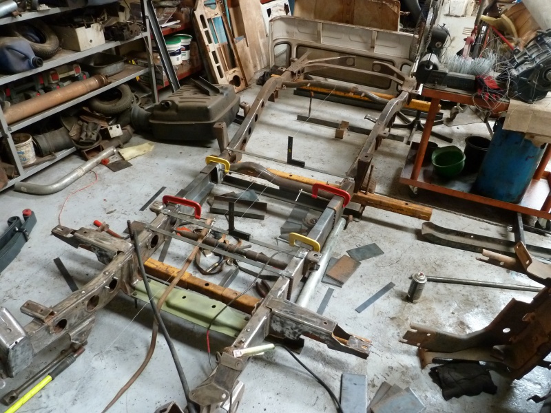

    Luciano a recuperação do chassi não é tão complicado. O mais importante é a união das partes que foram cortadas por inteiro.
    Aqui eu uso a seguinte técnica: corto a parte reta que está podre, levo uma amostra para ser virada conforme a original. No ponto que vai unir os dois perfis coloco internamente um pedaço de perfil, que evita sobrecarregar o local de junção (soldas) das longarinas, além de dar mais segurança serve para suportar o peso da estrutura diminuindo as chances de trincas ou quebra da solda naquele local.

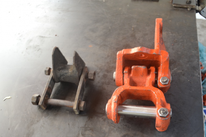

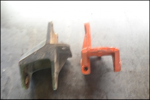

    - Conjunto completo da suspensão do MB 1113.
    Muitos me criticaram a respeito dessa modificação dos jumelos, sou contrario a opinião deles. Pensei muito antes de fazer a substituição.
    Fiz comparações e tirei medidas comparativas com os originais.
    As imagens abaixo dá para ver que os da band são quase tamanho dos do MB 1113, muda apenas aparte de fixação.
    O suporte de mola da traseiro da band chega a ser maior que o do MB
    Eles são um pouco mais caro, mas em robustez e durabilidade vale cada centavo. Quem tiver interessado em fazer esse UP vá em frente
    que vale a pena.

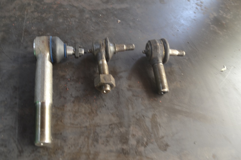

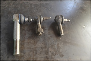

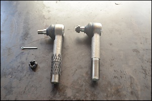

    - Vejam a diferença dos terminais de direção do MB 608, faz os da band parecer um brinquedo.

    Rodrigo, vou deixar minha opinião, a questão é polêmica, portanto essa é só minha opinião, sou contra o reforço excessivo do sistema terminais/barra de direção, se considerarmos todos os elementos envolvidos na equação, terminais/barras foram projetos para serem fusíveis do sistema...
    eu uso terminais reforçados da Della Rosa para willys, porém eles mantém a medida do cônico original e da rosca da barra também... portanto não há necessidade de reforçar a barra...
    Explico, eu prefiro ter que trocar terminais com mais frequência a não saber a que tipo de fadiga meus MUNHÕES estão sendo submetidos, também prefiro ter o trabalho, numa trilha, de tirar a barra de direção e desentortá-la do que ter administrar o remendo de um munhão quebrado...
    Vc. terá que retrabalhar o munhão para colocar terminais mais parrudos, e eu não sei até que ponto essa intervenção é saudável.
    Mas peraí, todo mundo usa, e nunca aconteceu nada...
    Pois é, agora imagina o tanto de porrada que o munhãozinho original enfraquecido pelo alargamento está tomando lá, porque não tem ninguém mais no sistema para ceder, na hora que o munhão colapsar, uma roda vai pra cada lado e já viu, nunca se sabe se isso vai acontecer estacionando ou a 100 por hora numa rodovia.
    Minha humilde opinião, tenha-a como dois centavos de contribuição.

    Grande Tuna, concordo com tudo que você relatou. Fiquei muito contente por você ter levantado essa questão, por que me fez lembrar de algo que tinha esquecido de comentar.
    Quando resolve fazer essa mudança radical percebe que o furo cônico do braço do munhão não poderia ser reaberto para usar esses terminais do MB 608, por que ficaria muito frágil.
    Será confeccionando um conjunto de braços de munhão para trabalhar com esse sistema. O material que usarei será o aço 4340, para você ter ideia até para usinarmos ele é trabalhoso.
    Trabalhei muito tempo na área metal mecânica. Esse material era muito usado por nós da oficina para fazermos peças para guindastes que trabalhavam no porto suspendendo conteiners. Antes de fazermos essas peças fizemos vários ensaios mecânicos para descobrir qual o melhor material a ser usado para evitar as constantes quebras das peças dos guindastes e o aço 4340 foi o que deu a melhor resposta para atrito, fadiga, resistência a torções.
    Outra possibilidade que pode ser cogitada é o tratamento térmico para essas peças (revinimento), nesse caso a peça vai para o forno recebe
    uma camada de tempera que endurece a penas as camadas superficiais da peça. Esse tipo de tratamento permite que a peça mantenha suas características elásticas. Evita que fique quebradiça (peças forjadas ou temperadas).
    Um abração.

    Gostei muito da sua técnica de amarração para soldar o chassi evitando que as longarinas empenem. Um belo trabalho.

    tive que bolar esse jeito de remendar as partes, diminui 50 cm o chassis, ate procurei algumas oficinas especializadas em chassis mas mesmo explicando o serviço pros "profissionais" parecia que eu estava tentando reinventar a roda, resolvi fazer peguei algumas travessas de forma de concreto que possuem roscas sem fim e fui alinhando, no final nao gastei nem R$100,00 pra fazer o chassis...a parte de tras retirei de um chassis que comprei num ferro velho por R$400,00
