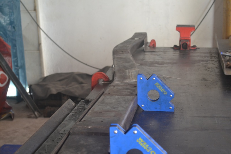

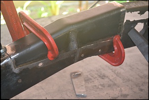

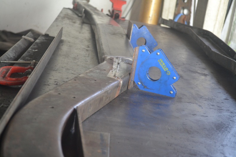

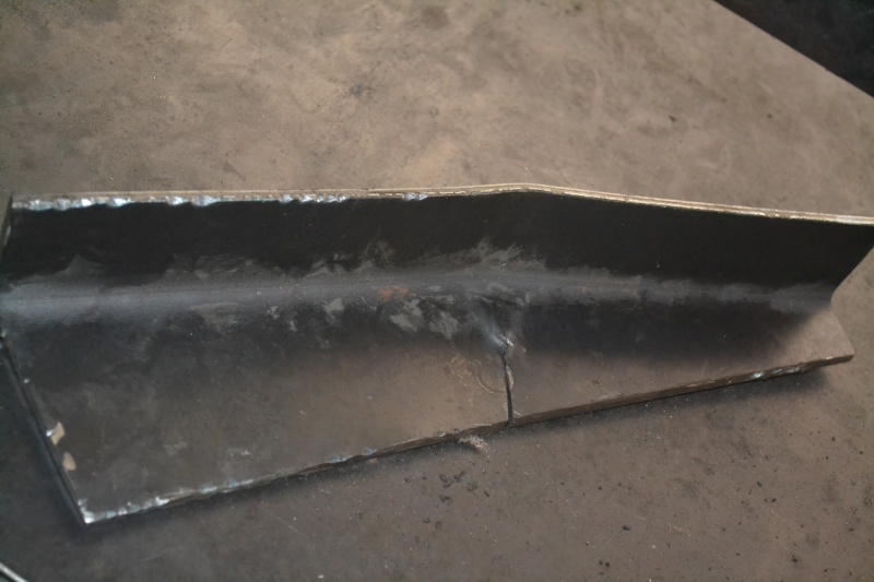

    Posicionando a chapa no local para traçar as medidas para refazendo a parte curvada da longarina.
    Chapa já moldada
    Posicionamento da peça no local para conferir os últimos detalhes antes de soldar.

    Grande Rodrigo-Ce,
    Uma pergunta, não valia a pena fazer o chassi inteiro, em vez de remendar????
    Eu acompanho o trabalho que dá fazer o serrar a parte ruim, fazer o gabarito, ajustar e depois soldar é um bocado de coisa.
    Se fizer logo a peça inteira, fica sem emenda....
    só um pitaco de curioso
    bela empreitada!!!!

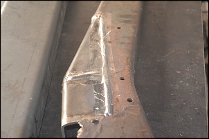

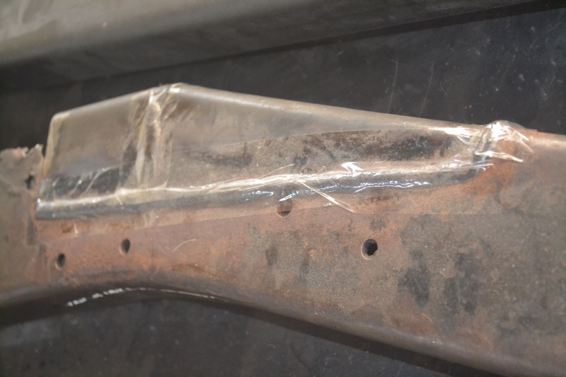

    Meu amigo Lauro, infelizmente o chassi da bandeirante não tem como fazer todo.
    Também pensei nisso, falei com vários colegas que são serralheiros a esse respeito é todos disseram que não era possível.
    O grande problema desse tipo de chassi são as curvaturas do diferencial, se você pegar um perfil em "U" e começar a curvar ele começa a enrugar e ficar deformado.
    Quando ele vem da fábrica o serviço de curvatura é feito por uma grande prensa que evita a deformação.
    Para fazer por inteiro o chassi teria que ser tubular tipo o do javali para facilitar o trabalho.
    Veja essa foto de uma chassi tubular aonde havia curvas foram substituídas por retas e reforçadas com chapas.
    Forte abraço.

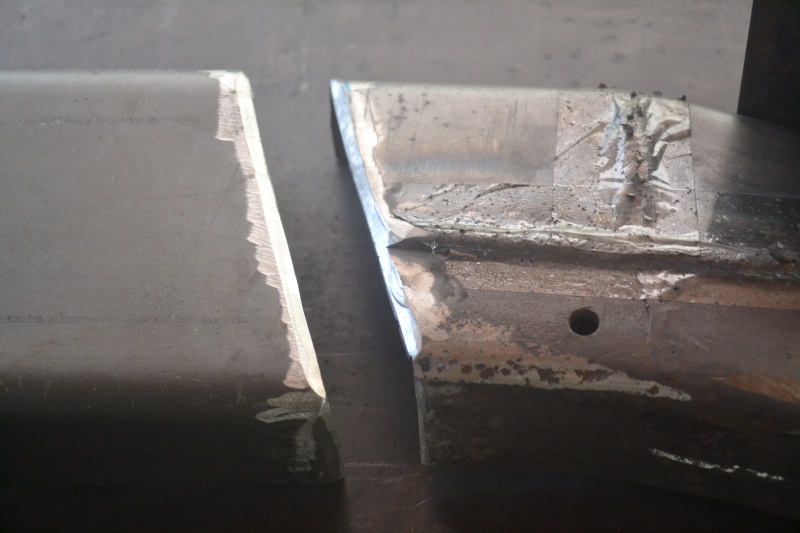

    Concordo com você a respeito do chassi.

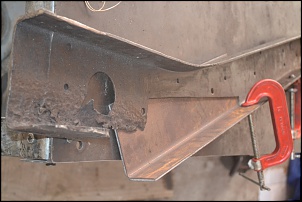

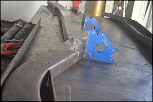

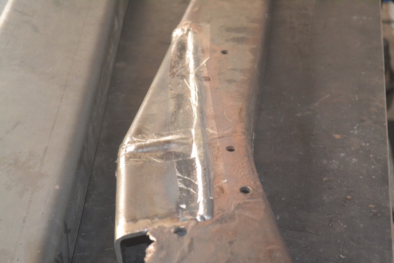

    Repondo uma parte da longarina para soldar o pedaço do perfil.
    Partes já soldas
    Traçagem do grau que será cortado a longarina e o perfil,usando um goniométro.
    Peças cortadas em grau e chanfradas para facilitar a penetração da solda.
    Mesa gabaritada pronta para fazer a união das peças.

    Longarina quase pronta.
