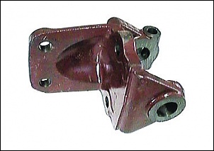

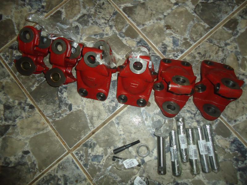

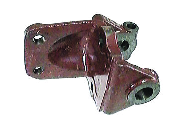

    Ricardo não fique vexado, estou aqui para responder e para perguntar também. Eu acredito que esse deva ser o lema dos toyoteiros: ajudar uns aos outros.
    1) O jumelo do D70 só é possível usar na frente, o moleiro me falou que não é preciso embuchar os suportes da band. Já no feixe de mola eu não sei como ele se comporta. Mas em todo casa você pode mandar fazer um conjunto de buchas de bronze para os feixes de mola. As buchas de bronze são muito melhores que as originais.
    2) As peças do 1111 deve ser mais antigas que as do 1113, com certeza vai ficar mais difícil na hora que precisar repôr.
    3)Caso você compre o conjunto do MB 1113 SÃO AS PEÇAS DIANTEIRA DO CAMINHÃO 1113 (suporte + algema + pinos + graxeiros + travas dos pinos e arruelas de ajustagem). Uma imagem para facilitar.
    OBS: SÓ POSSÍVEL USAR ESSAS PEÇAS SE COLOCAR O CONTUNTO COMPLETO SUBSTITUINTO OS CONJUNTOS QUE ESTÃO NA BAND
    Como de fazer na hora da montagem dos conjuntos do 1113
    1) Mande confeccionar um conjunto de buchas sob medida para os olhais dos feixes da seguinte forma: O diâmetro externo da bucha com as medidas dos furos do olhal do feixe de mola e o diâmetro interno da bucha com as mediadas do diâmetro dos pinos do 1113.
    O comprimento das buchas é igual do olhal do feixe.
    2) Para ajustar as molas da band nas algemas do 1113 será necessário as arruelas, pode usar as do próprio MB. Elas são colocadas entre o feixe e a algema para tirar a folga, mas também é possível mandar fazer sob medida caso ache melhor.
    Total de peças que você vai precisar para dianteira e traseira:
    8 suportes DT
    4 algemas
    12 pinos de mola DT MB1113 cementado. Obs existe os pino comum que dura pouco e os cementados que tem alta durabilidade.
    8 trava pino com porca MB
    16 arruelas DT. Obs pode mandar fazer sob encomenda caso queira.
    12 graxeiros reto 3/8"
    16 parafusos sextavados 12x45 8,8 caso ache curto o tamanho dos parafusos pode comprar maior que 45 mm
    16 porca 12mm travante
    8 buchas feita sob encomenda para os feixes de mola.
    CONTINUAÇAÕ NO OUTRO POST.

    Citação Postado originalmente por Rodrigo-ce Ver Post
    8 suportes DT
    4 algemas
