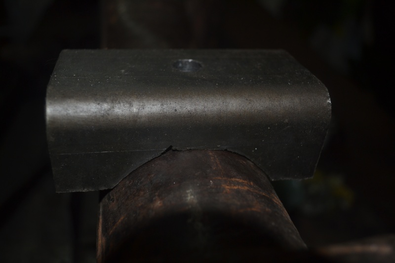

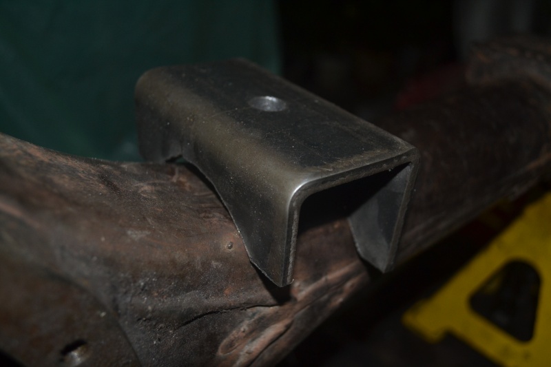

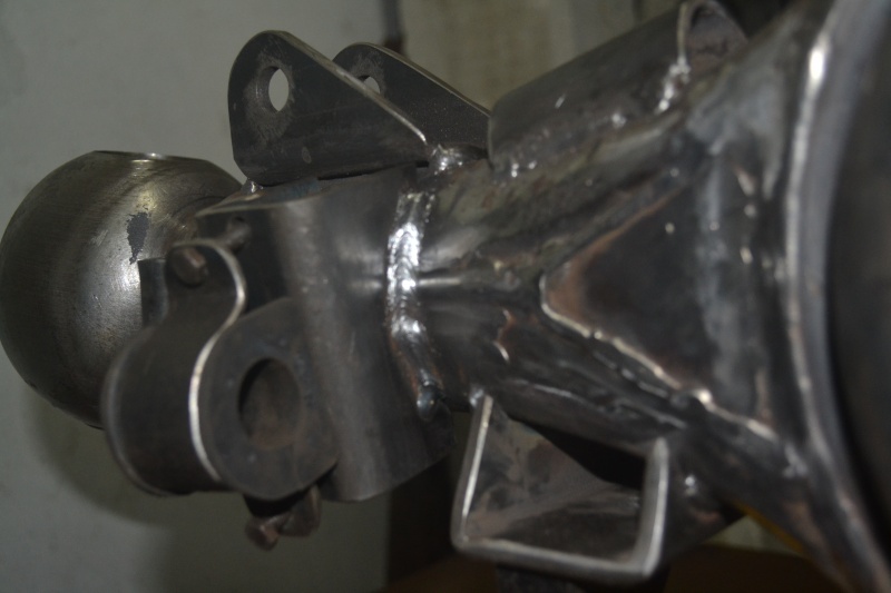

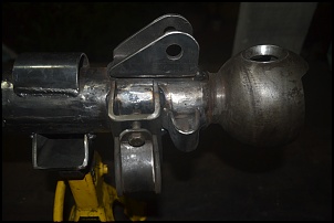

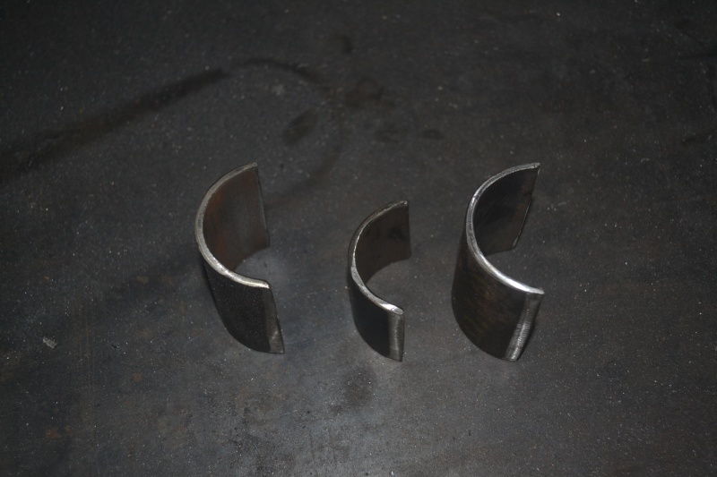

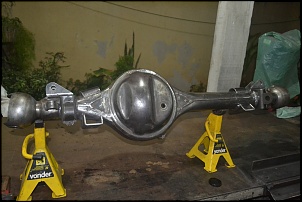

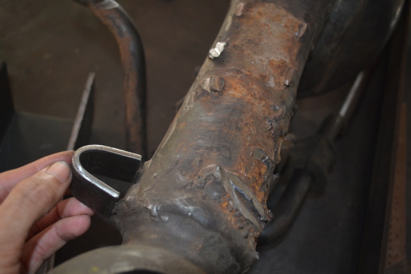

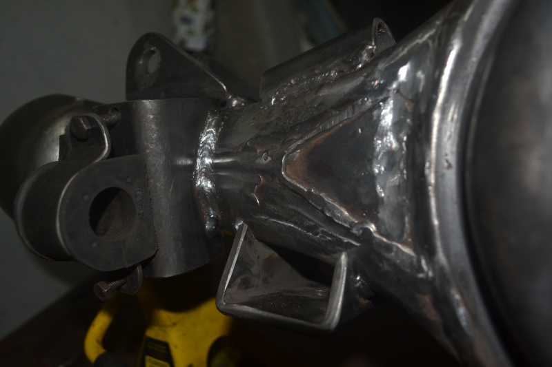

    continuação, hora de ver como ficou no diferencial.
    -dsc_0802.jpg-dsc_0808.jpg-dsc_0811.jpg-dsc_0812.jpg-dsc_0809.jpg-dsc_0814.jpg-dsc_0810.jpg-dsc_0804.jpg-dsc_0816.jpg-dsc_0817.jpg-dsc_0818.jpg-dsc_0819.jpg-dsc_0823.jpg-dsc_0822.jpg-dsc_0824.jpg-dsc_0825.jpg-dsc_0828.jpg-dsc_0840.jpg-dsc_0836.jpg-dsc_0837.jpg

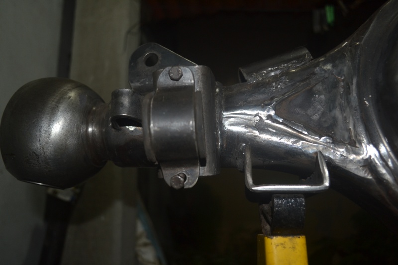

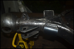

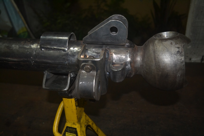

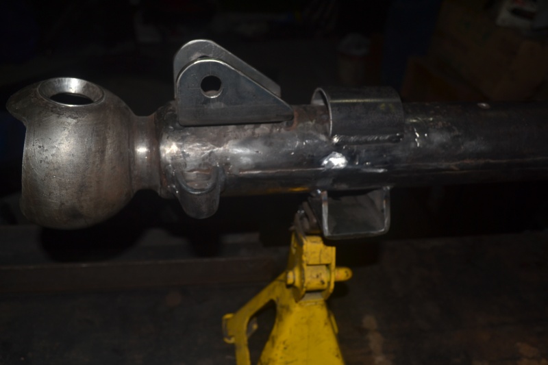

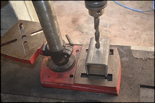

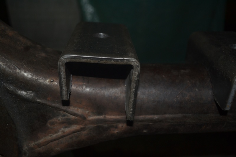

    continuação.
    -dsc_0841.jpg-dsc_0842.jpg-dsc_0844.jpg-dsc_0850.jpg-dsc_0866.jpg-dsc_0867.jpg-dsc_0871.jpg-dsc_0872.jpg-dsc_0874.jpg-dsc_0875.jpg-dsc_0881.jpg-dsc_0883.jpg-dsc_0884.jpg-dsc_0884.jpg-dsc_0886.jpg

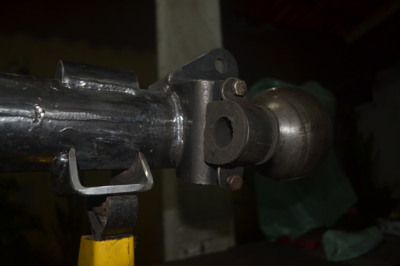

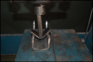

    continuação.

    Agora é só preparar para pintura e montagem.

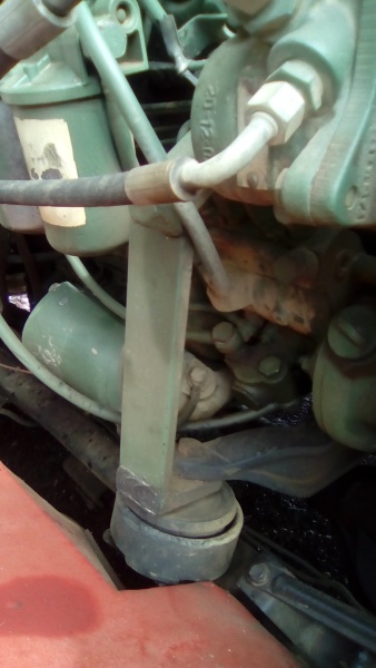

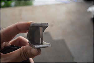

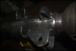

    [QUOTE=Rodrigo-ce;2390682]Agora é só preparar para pintura e montagem.
    -dsc_0887.jpg[/Q
    UOTE]Rapaz
    Eu costumo dizer q so trabalha quem tem ferramenta.
    uma capa q tava "jogada" agora novinha é um belo trabalho,parabensssss.

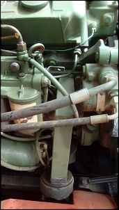

    Rodrigo,voçe relatou no começo do seu tópico o problema com os parafusos do braço motor um dos grandes problemas das bands aqui na oficina aparece muitos assim e uma coisa q costuma ser feito é um suporte pra dimensionar o peso .
    Creio q voçe ja esteja pensando nisso ,hoje veio um colega aqui e lembrei de voçe tirei umas fotos.Da uma analisada.
    Outra coisa é em relação ao suporte do alternador agora do vectra ,eu tambem vou usar um me parece q do mesmo e no meu caso vamos usar suporte do toyota 1111 aqueles bem antigos voçe só precisa reabrir os furos é quase plug & play
    -20160121_110346.jpgse por ventura lhe servir eu devo ter outros.
    Vamo nos falando.
    Fica com DEUS.

    Colega obrigado pelas imagens.
    Para resolver o problema da minha vou montar 4 suportes para o motor. Dois são os originais e os outro sobressalente será fixado na capa seca. Com esse mecanismo permite retirar o cambio sem que o motor venha a baixo, do mesmo jeito se tirar o motor o cambio continua no mesmo lugar sem aquela preocupação de ficar colocando escorra para segurar uma dessas peças.
    Qualquer coisa estou aqui grande abraço
