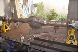

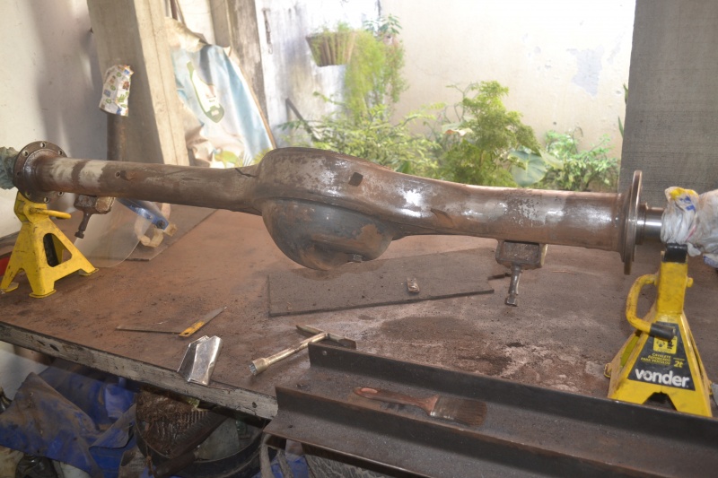

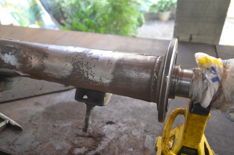

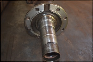

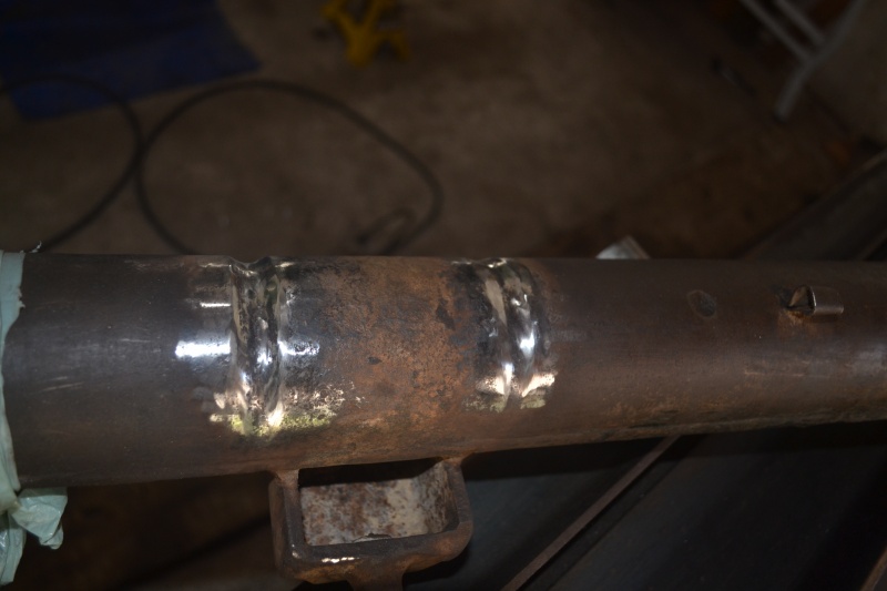

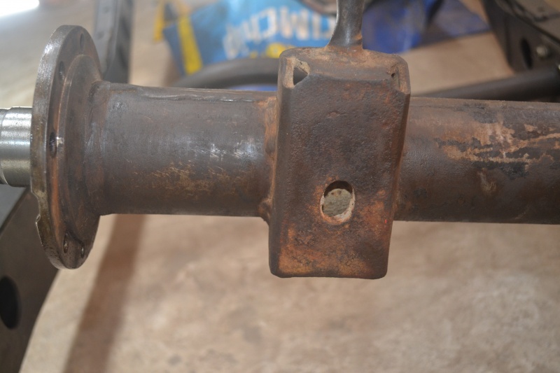

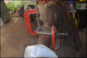

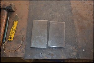

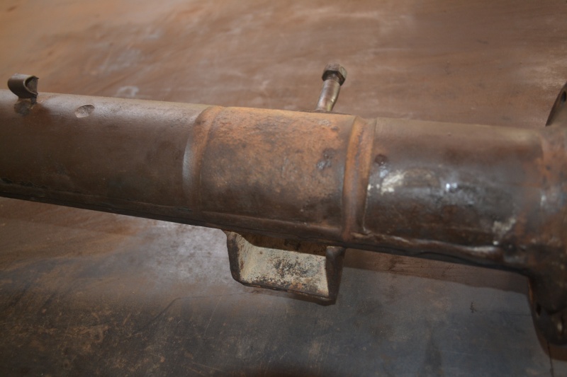

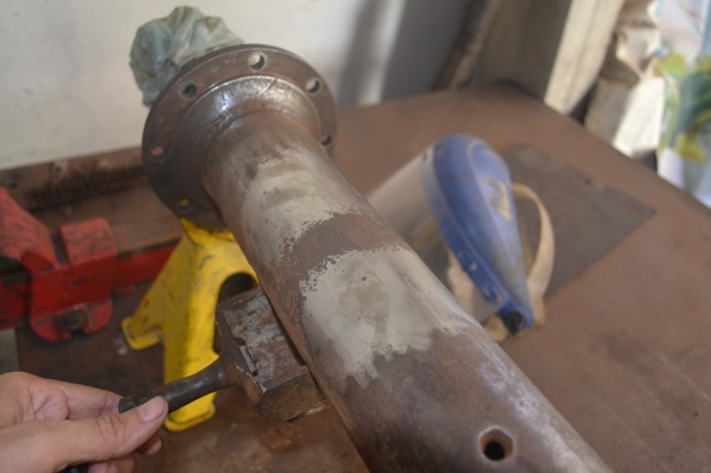

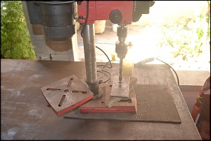

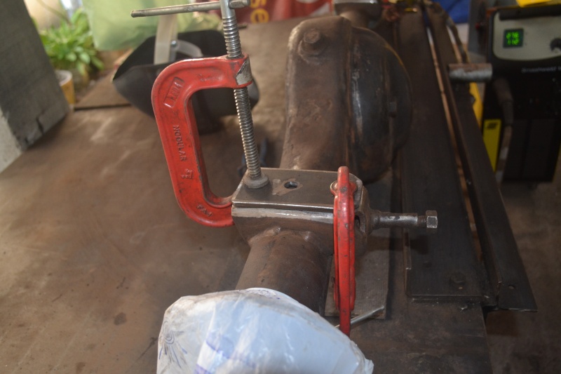

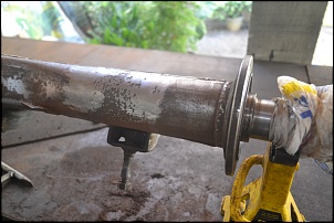

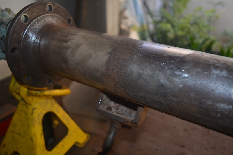

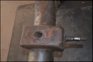

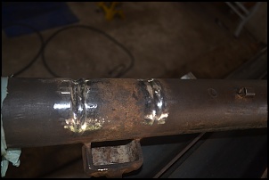

    Recuperação da capa flutuante.
    Mangas de eixo devidamente torneadas (diâmetro das sedes dos rolamentos),
    Desempeno da capa.
    Furo da cunha de mola recuperado.
    Local dos grampos de molas soldado e retificado.
    Faltando apenas a pintura.

    Opa, boas dicas. Mas o eixo não empenou, o que puxou foi o suporte do pino de centro, onde senta a mola, mas vou aproveitar e fazer os dois traseiros novos, vou seguir as dicas de vcs.
    Obrigado.
