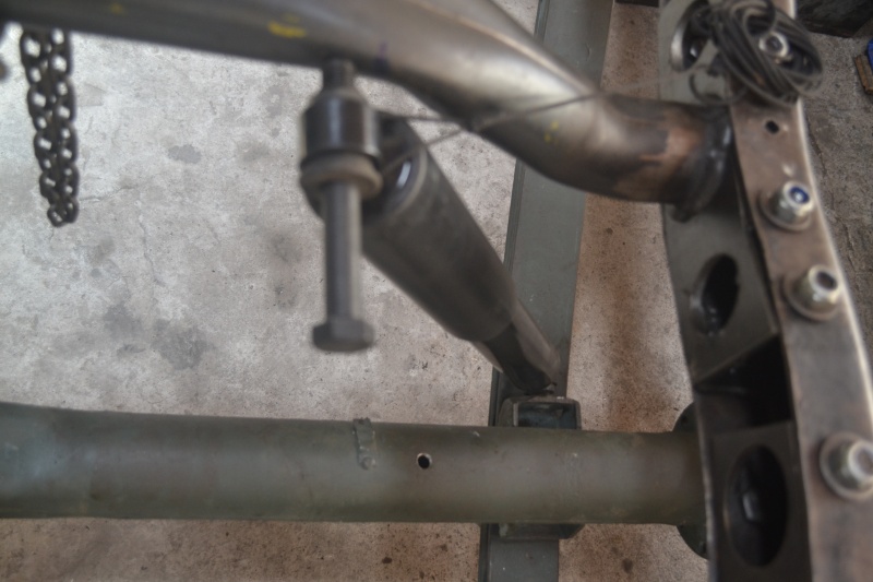

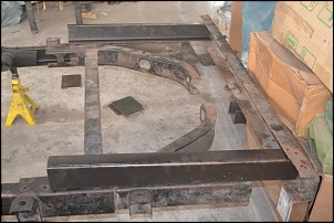

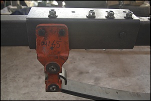

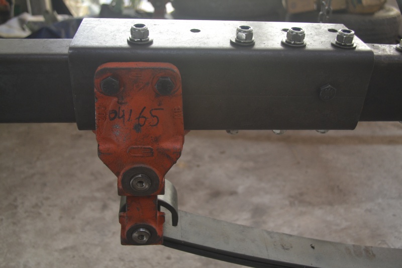

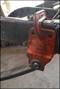

    Jacildo tudo em paz?
    As peças vermelhas têm 4 parafusos.
    Os suportes que eu fiz têm 6 parafusos.
    E o suporte auxiliar de direção continuas com a mesma quantidade de parafusos.
    Grande abraço.

    Citação Postado originalmente por Rodrigo-ce Ver Post
    Grande abraço.
    Tranquilo Rodrigo
    E q da pra ver q foi cortado um pouco no suporte pra poder encaixar...
    Achei q tinha ficado menor a parte q parafusa..
    Mas tá explicado.
    Abraçs

    Citação Postado originalmente por jacildo santana Ver Post
    Tranquilo Rodrigo
    Mas tá explicado.
    Abraçs
    Realmente Jacildo eu cortei um pequeno pedaço daquele triângulo, mas as furações ficaram as mesmas.
    Esse suporte é o velho, quando eu poder vou comprar um novo rolamentado.
    "Saudações a quem tem coragem
    Aos que tão aqui pra qualquer viagem..."

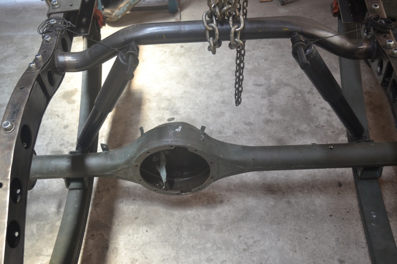

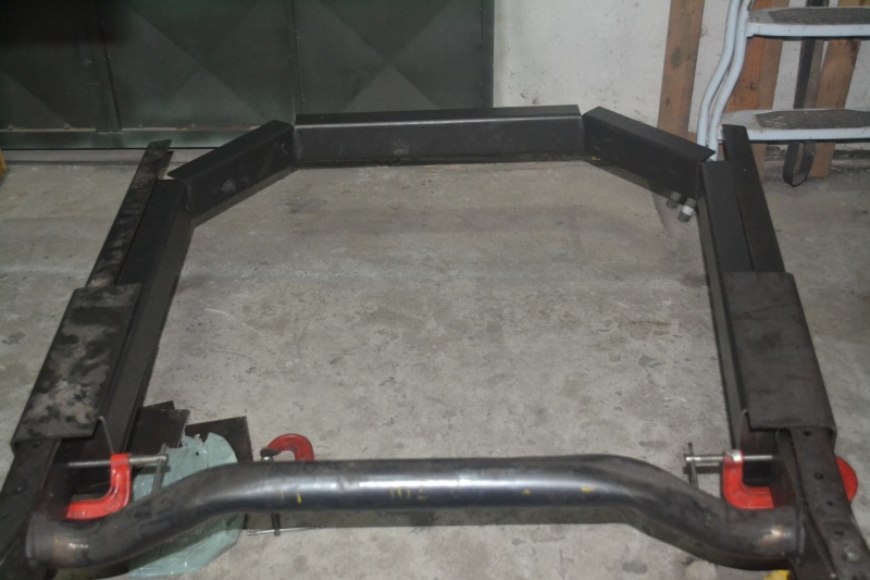

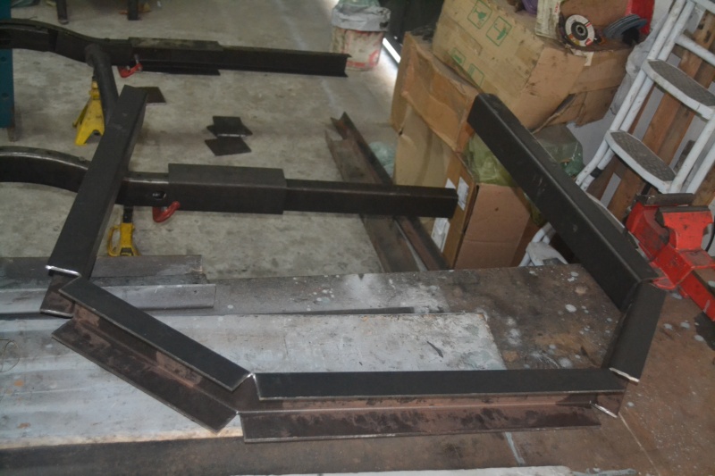

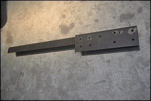

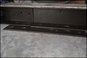

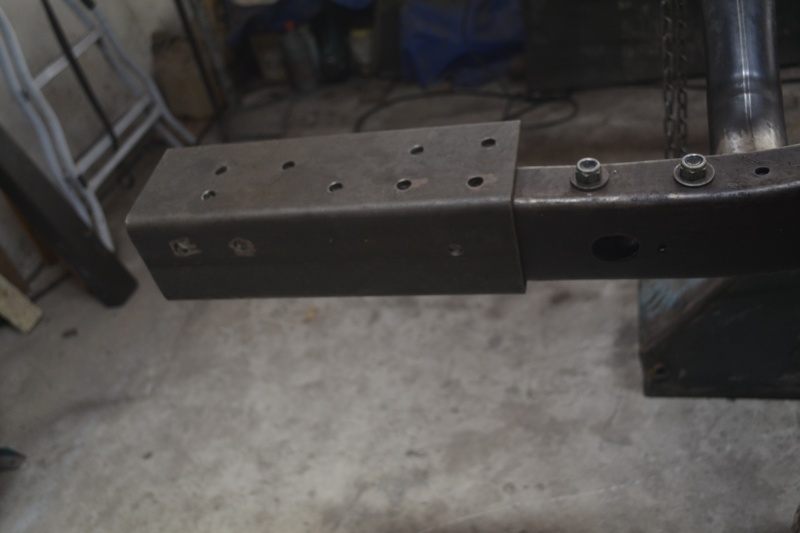

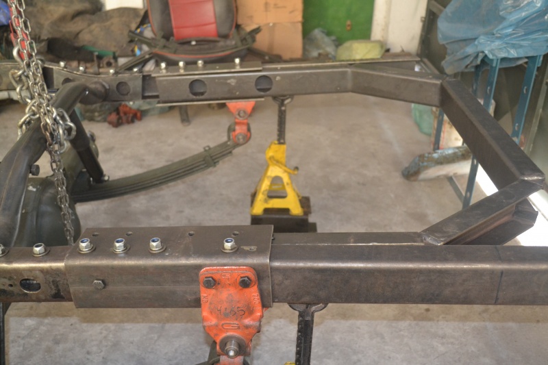

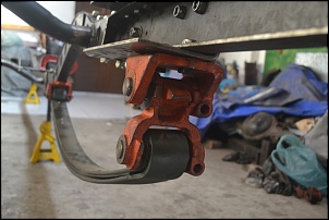

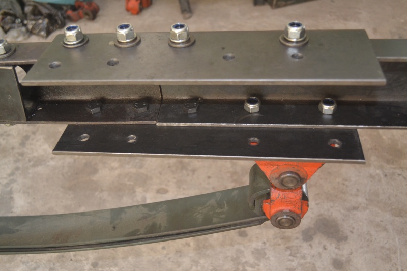

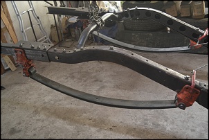

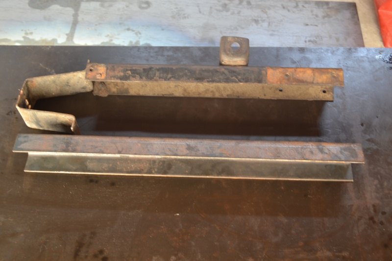

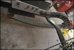

    Montagem dos suportes de mola traseiro.
    Sai este conjunto.
    Anexo 537932

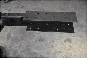

    Entra esse novo conjunto.
    Anexo 537933

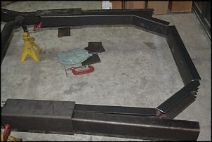

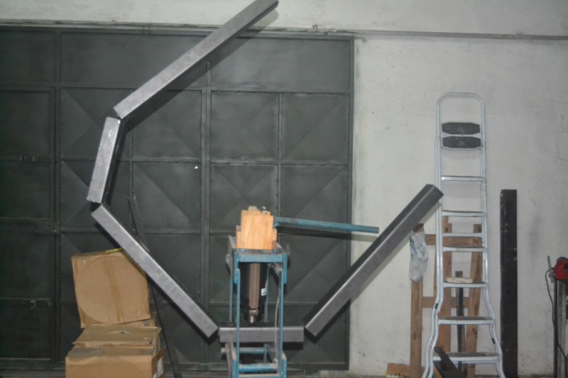

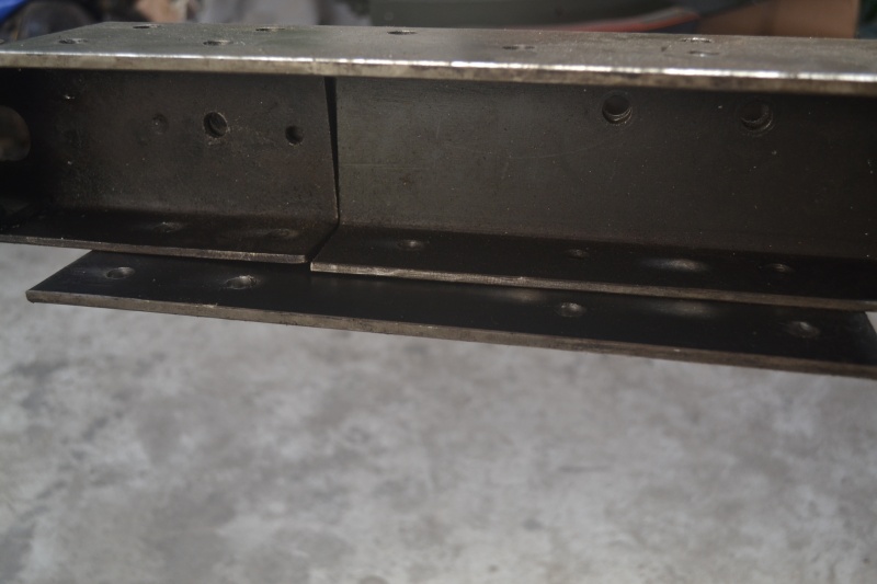

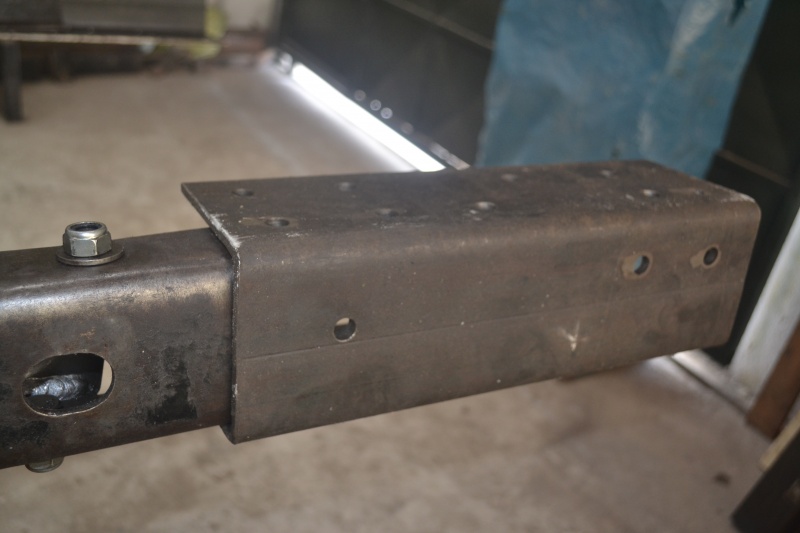

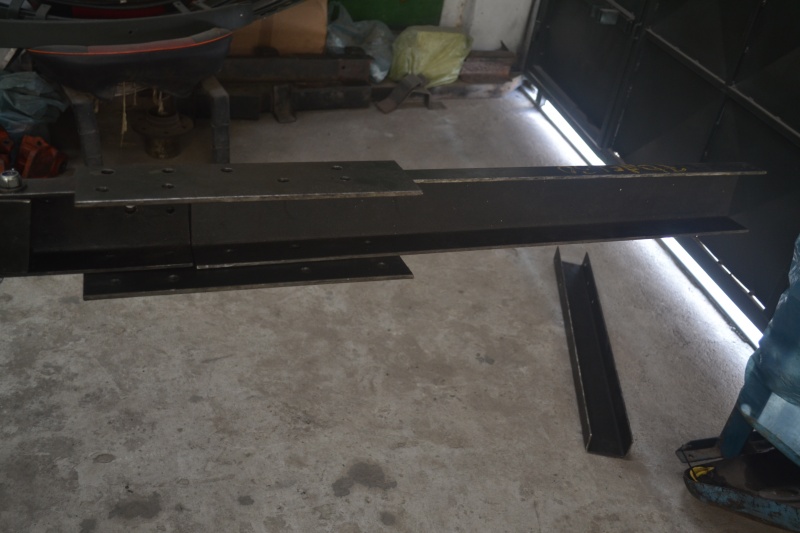

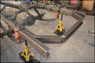

    Explicando melhor sobre as mudanças através das imagens.
    A peça que complementa o chassi ficou maior para ter mais área de contato, dessa forma recebeu mais parafusos.
    Anexo 537934Anexo 537938Anexo 537939Anexo 537940
    Aquele perfil que finaliza o chassi ganhou 15 cm, pela imagem da para entender a mudança.
    Anexo 537935Anexo 537936Anexo 537937

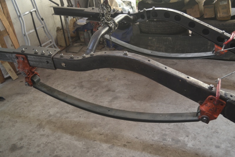

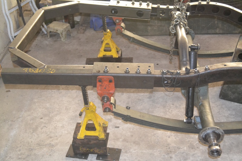

    Montagem do conjunto no local.
    Anexo 537941Anexo 537942Anexo 537943Anexo 537944Anexo 537945Anexo 537946Anexo 537947

    As imagens que estão no post de cima estão aqui de acordo com o texto que está no post anterior que apareceu em forma de anexo.
    -dsc_1243.jpg-dsc_1244.jpg-dsc_0094.jpg-dsc_1245.jpg-dsc_1246.jpg-dsc_1247.jpg-dsc_0097.jpg-dsc_1248.jpg-dsc_1252.jpg-dsc_1253.jpg-dsc_1254.jpg-dsc_1255.jpg-dsc_1256.jpg-dsc_1257.jpg-dsc_1261.jpg-dsc_1263.jpg
