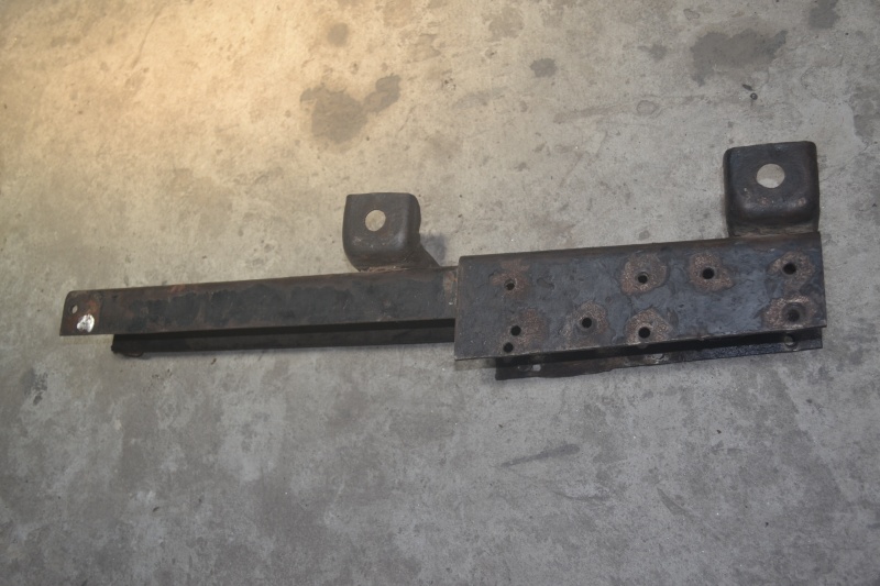

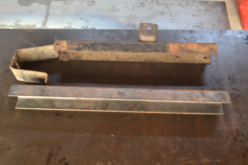

Montagem dos suportes de mola traseiro.
Sai este conjunto.
Anexo 537932
Entra esse novo conjunto.
Anexo 537933

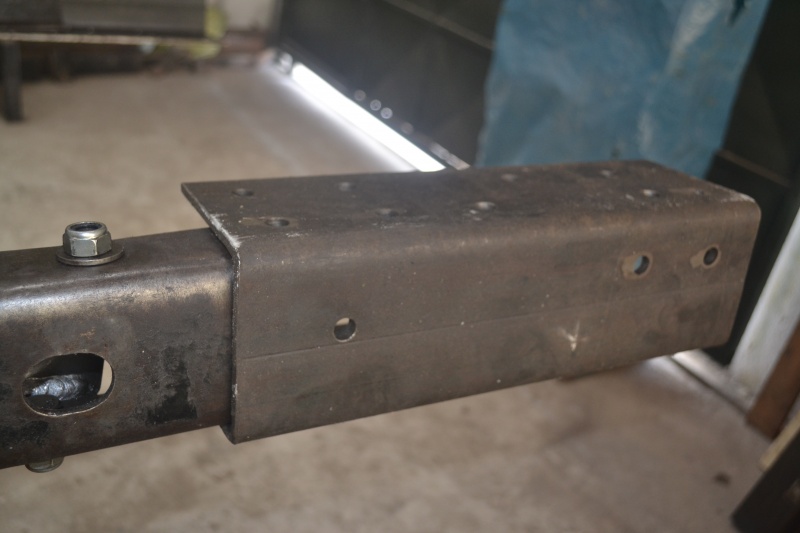

Explicando melhor sobre as mudanças através das imagens.
A peça que complementa o chassi ficou maior para ter mais área de contato, dessa forma recebeu mais parafusos.
Anexo 537934Anexo 537938Anexo 537939Anexo 537940

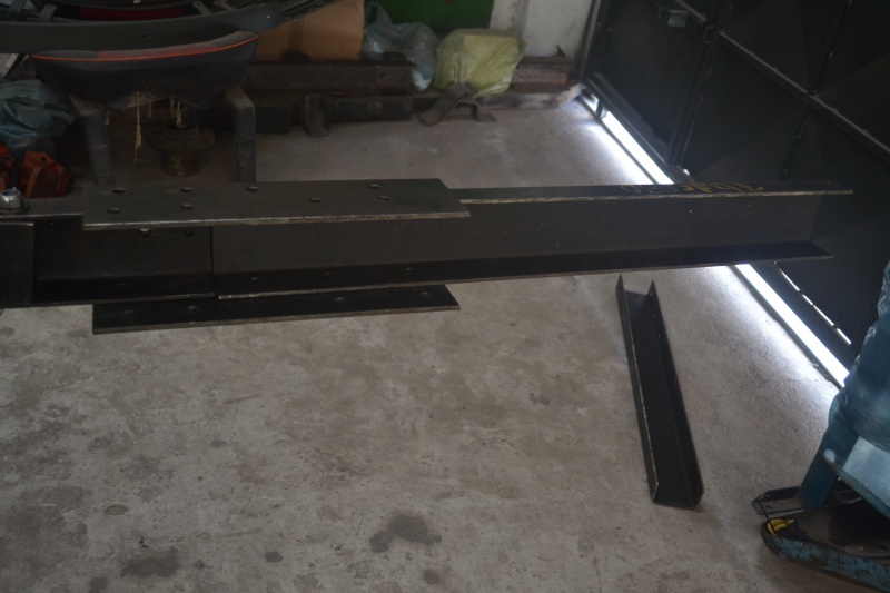

Aquele perfil que finaliza o chassi ganhou 15 cm, pela imagem da para entender a mudança.
Anexo 537935Anexo 537936Anexo 537937

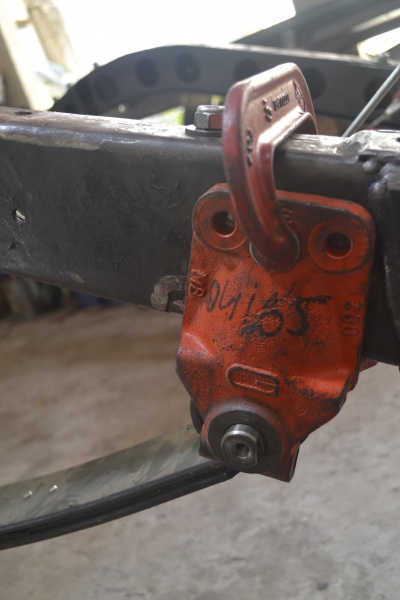

Montagem do conjunto no local.
Anexo 537941Anexo 537942Anexo 537943Anexo 537944Anexo 537945Anexo 537946Anexo 537947
As imagens que estão no post de cima estão aqui de acordo com o texto que está no post anterior que apareceu em forma de anexo.
Anexo 537949Anexo 537950Anexo 537951Anexo 537952Anexo 537953Anexo 537954Anexo 537955Anexo 537956Anexo 537957Anexo 537958Anexo 537959Anexo 537960Anexo 537961Anexo 537962Anexo 537963Anexo 537964
