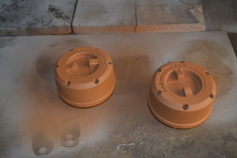

A grande vantagem de ter uma oficina em casa é você acordar, tomar café, abrir uma porta dar alguns passos e já está no setor de solda, andar mais um pouco e chegar no setor de pintura, continuar caminhando chegar na parte de montagem. Caso não queira trabalhar volta por onde veio e vai ouvir música.
Algumas ferramentas do meu setor de pintura.
- Peneira para limpar impureza da tinta.
- Copo para diluição.
- Hélice de batedeira para misturar os produtos.
- Pistola HVLP com dois bicos 1,4 e 2,0 mm.
- Compressor.
Anexo 535761
Anexo 535762
Para substituir o vermelho terra fosco foi usado o marrom conhaque 1975 da Ford com aditivo fosqueante, fabricante Lazzuril. O resultado foi melhor do que o esperado.
Fica a dica para os que vão militarizar a viatura e não conseguiu encontrar a cor padrão.
Anexo 535763
