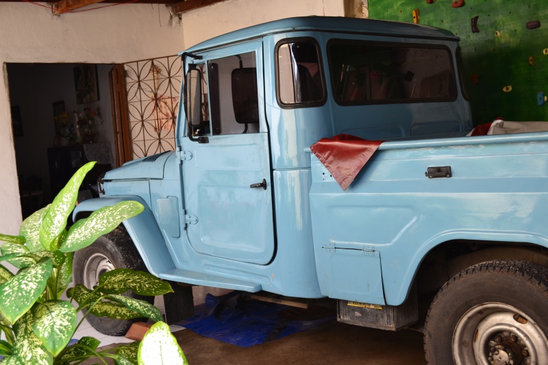

Para matar a saudade uma imagem da minha band lindíssima !!!

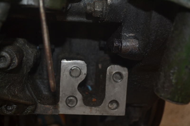

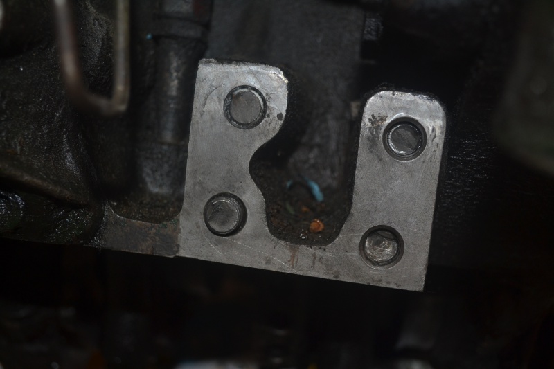

Essa peça é de vital importância, é um dos suportes do motor. Estava andando na band passei num buraco e uns quilómetros depois ela parou, resultado tive que rebocá-la. Já em casa percebi que os quatro parafusos estavam quebrados.
Ontem fui extrair o que sobrou dos parafuso e descobri que o antigo dono por não entender deixou que fizessem um serviço porco.
Resumindo os parafuso que ficam nessa região deve ser de aço devido ao peso do motor. No lugar tinha três de ferro apertados pela metade e apenas um de aço.
Fica a dica.

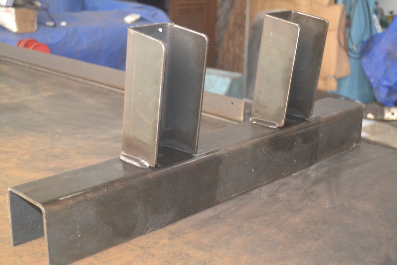

Nova travessa do radiador, totalmente fechada, feita com duas peças uma dentro da outra que permite abrir para fazer manutenções.

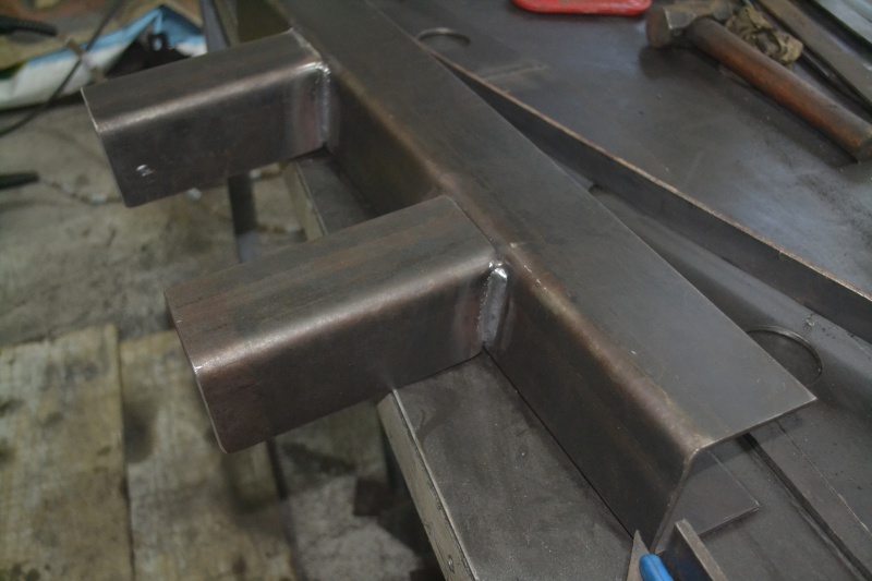

Novo batente dos diferencias, agora será parafusado.

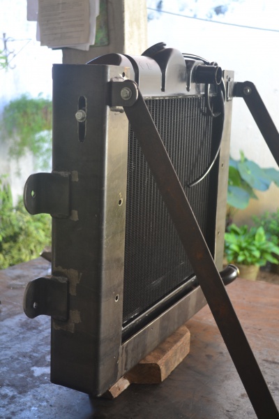

Suporte do radiador com adaptado com fixadores do intercooler. Quando eu montar faço o defletor da hélice.

Se alguém precisar fazer um suporte para radiador com intercooler fica as imagens.

Rodrigo essa tela não vai restringir o fluxo de ar?
