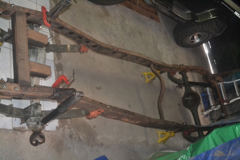

Saudações a todos! Apesar de tempos muito difíceis.
Estado atual da Fenix.
Anexo 572710Anexo 572711
peças que ainda não terminei.
Anexo 572712Anexo 572713
Acredito que novidades aparecerão ao longo do tempo.

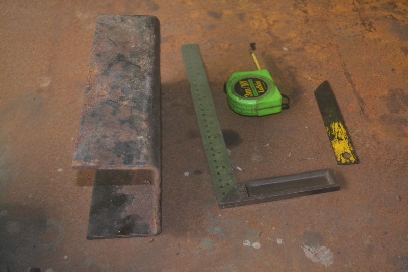

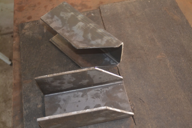

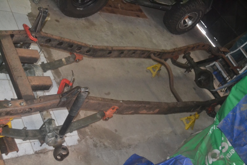

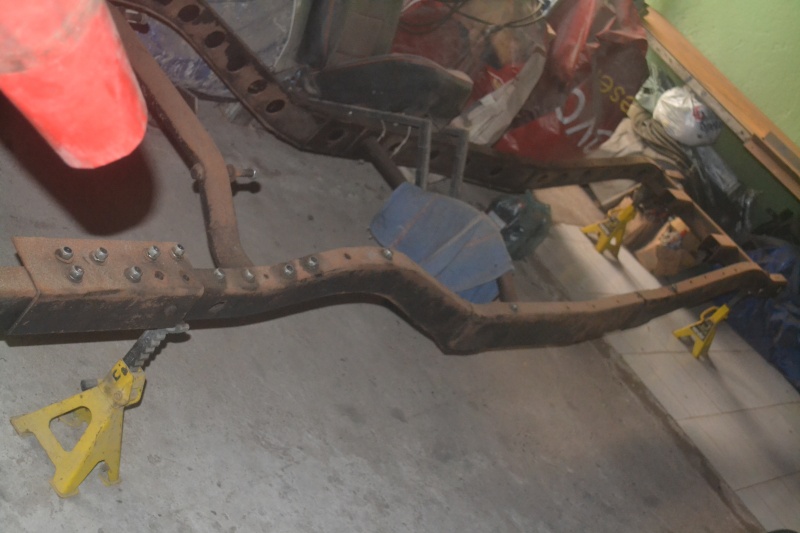

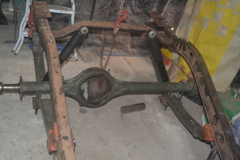

Salve moça, alguns andamentos: montagem de algumas peças para saber se as soldas deram certo e seguir para outras etapas.
Anexo 573619Anexo 573620Anexo 573621Anexo 573622Anexo 573623Anexo 573624Anexo 573625Anexo 573626Anexo 573627Anexo 573629
Anexo 573630Anexo 573631Anexo 573633

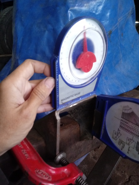

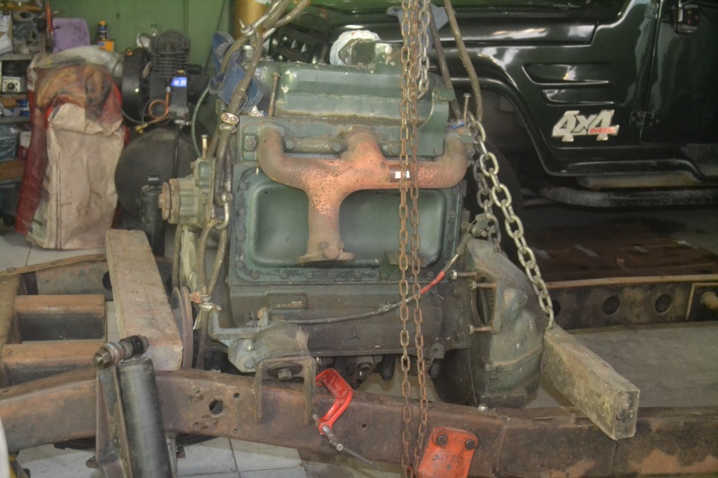

Confecção dos suporte do motor. Estas peças foi preferível copiar os ângulos das bases originais. Chapa usada 6 mm aços 1020.

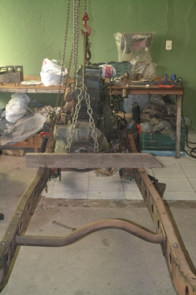

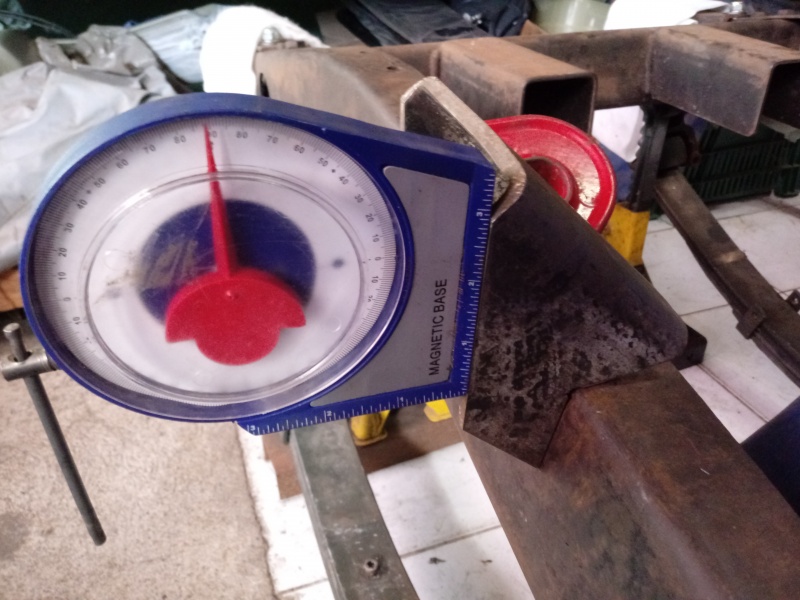

Anexo 573634Anexo 573635Anexo 573636Anexo 573637Anexo 573638Anexo 573639
Centralização no chassi, verificação dos ângulos e solda das mesmas. Sinceramente esta foi a pior parte, pois deu muito trabalho.

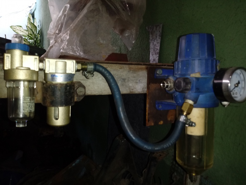

Fica uma dica para os que pretendem fazer reparos para ganhar tempo. São estas ferramentas pneumáticas que ajudam muito e não são tão caras: pistola, retificas reta e a 90°, filtro de ar e filtro lubrificador para usar com as retificas.
