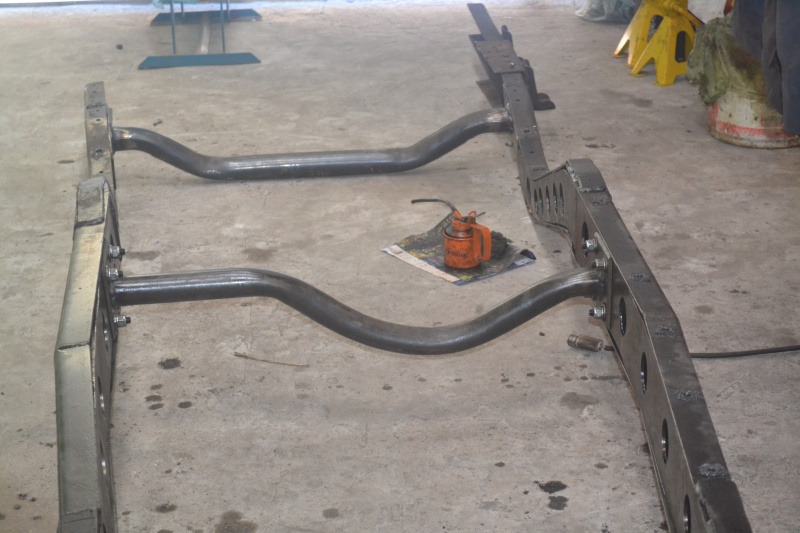

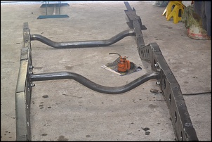

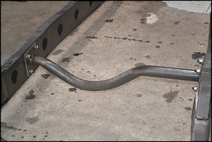

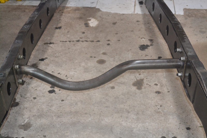

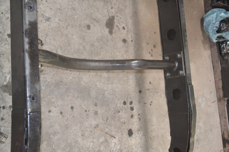

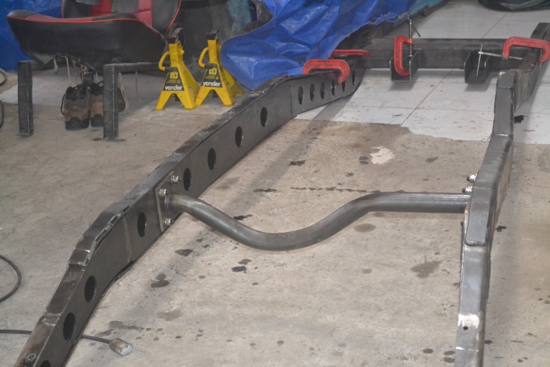

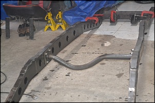

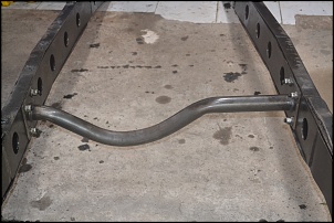

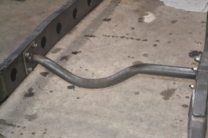

    Saudações aos navegantes!
    Depois de quase um ano retomo os trabalhos da Fênix.
    Atendendo a pedidos. Retomo o tópico com as imagens da travessa removível do cardã. Pelas imagens é possível ver os últimos trabalhos no chassi, que foram feitos em 2015.
    Miniaturas de Anexos Miniaturas de Anexos -dsc_0487.jpg   -dsc_0488.jpg   -dsc_0490.jpg   -dsc_0489.jpg   -dsc_0494.jpg   -dsc_0496.jpg   -dsc_0495.jpg

    MARAVILHA, Rodrigo! Bom vê-lo de volta!
    A solda da chapa quadrada no tubo (travess) ficou excelente!
    Foi feita com MIG ou Inversora?
    Abração!

    Que bom que retornou Rodrigo! Força na reforma!
    Caldeiraria e solda de primeira qualidade.

    Citação Postado originalmente por titanium Ver Post
    Abração!
    Daniel também me deixa muito feliz saber que está na areá.
    Obrigado pelo elogio,mas foi só uma soldinha.
    Estou usando uma máquina da Esab modelo voltado para trabalhos automotivos.
    Veja a referência: SMASHWELD 180M, SOLDAGEM MIGMAG ATÉ 180A, MONOFASICA 220 VOLTS.
    A mistura usada foi 85/15 da White Martins, linha Star Gold Plus.
    Ela veio equipada com adaptador de bobina de 18k, mas fiz uma adaptação para trabalhar com bobinas de 5k. Dessa forma possibilita trabalhar com duas versões de arame (0,6 e 0,8).
    Grande abraço meu amigo é obigodo mais uma vez pela força.

    Citação Postado originalmente por Rodrigo-ce Ver Post
    Maravilha Mestre!!
    A linha de mistura Star Gold Plus da whitemartins é show!
    eu utilizava na minha mig a 98% argônio e 2% de oxigênio, pois essa mistura solda os 3 elementos: inox, aço preto e alumínio.
    Tem boa penetração, mas também tem perfil largo.
    Deve ser uma delícia soldar com essa Smashweld! Ela deve manter o arco bem estável e com certeza tem uma regulagem bem mais fina do que a v8 (chinesa) que eu tinha!
    Excelente!
    Está aí uma coisa que me apaixonei e sonho ter novamente: máquina de solda!
    Mas hoje eu teria 2: uma inversora de solda para "o pra valer" e uma TIG para construção de peças e acessórios mais detalhadas (em bancada).
    Ah! e não é elogio vão... realizar uma solda em ângulo com essa penetração e aparência não á nada fácil! Só um profissional MUITO habilidoso consegue fazer!
    Parabéns mais uma vez!
    Também Gostei da adaptação para utilização de arames mais leves! Isso permitiria você adquirir rolos de aluminio e inox, se fosse o caso, por um preço menor (pois são rolos mais leves).
    Tem como postar foto da máquina?
    Sigo aqui babando a obra de arte (sua band)!
    Abração!
