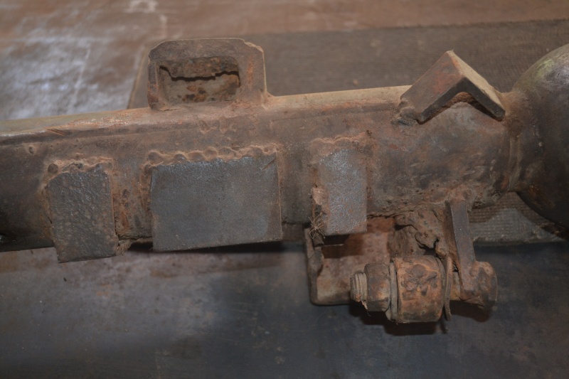

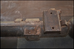

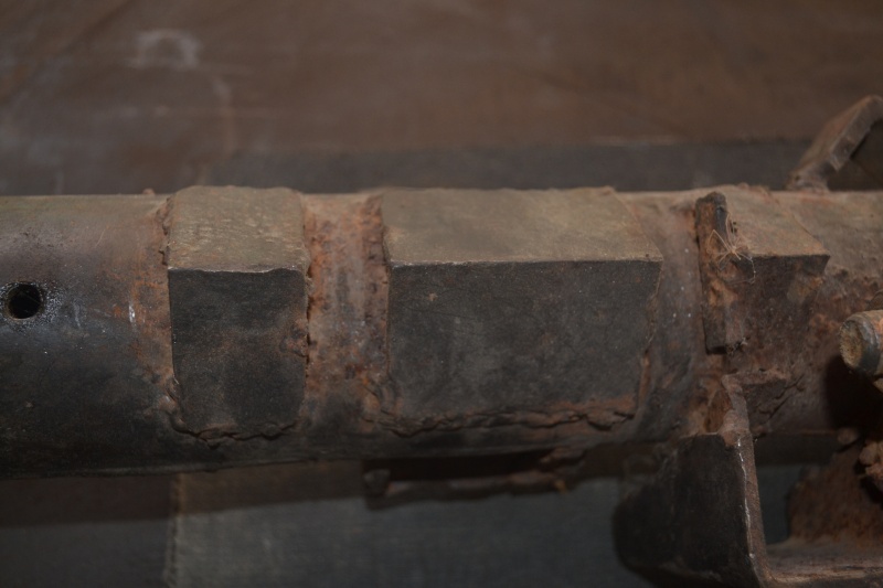

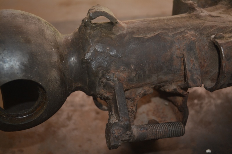

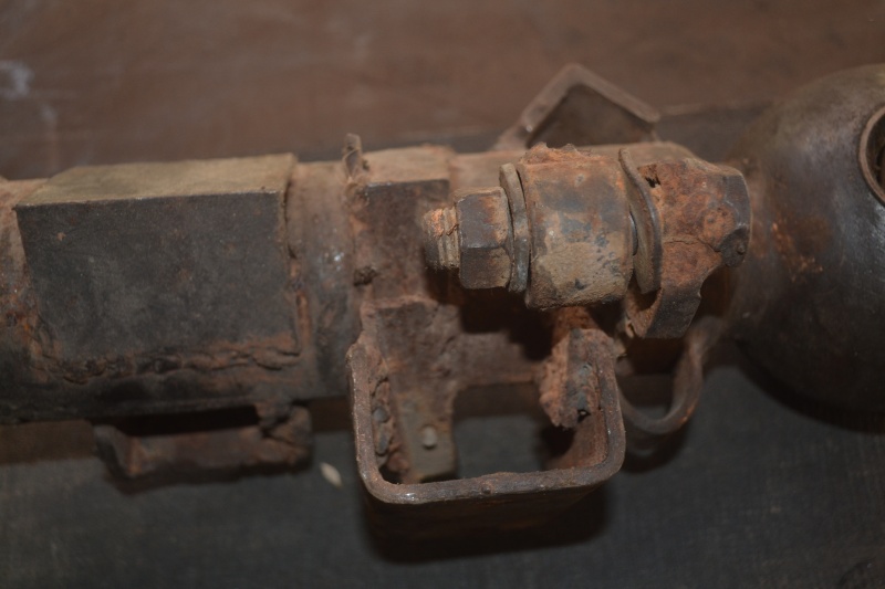

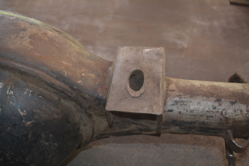

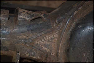

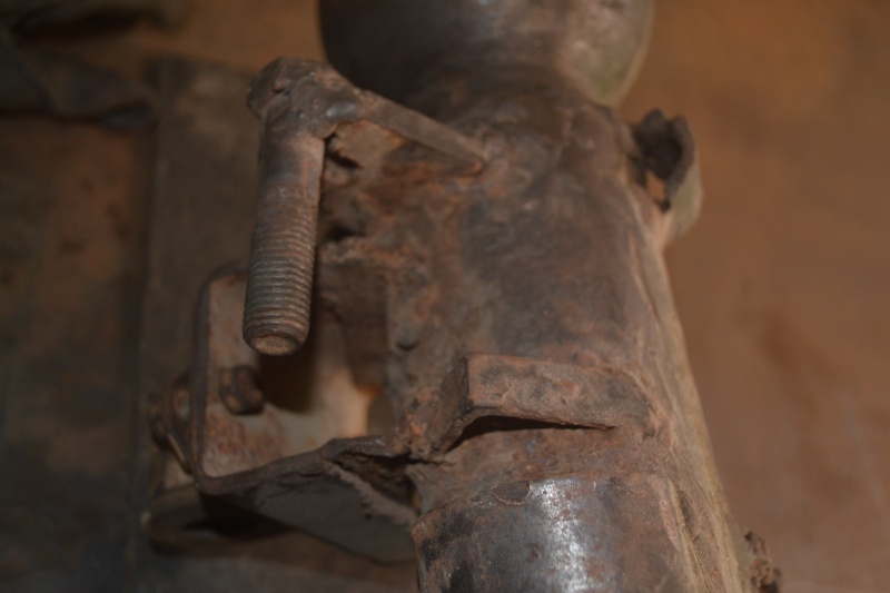

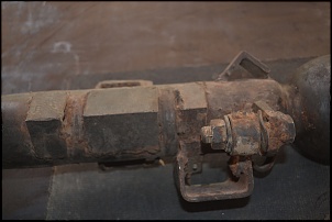

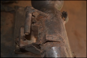

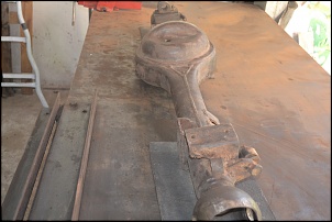

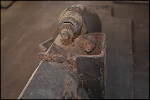

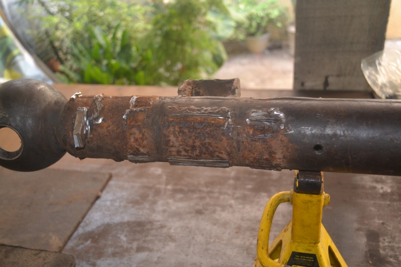

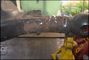

    Detalhe passo a passo da recuperação de um diferencial dianteiro.
    Este diferencial achei em um ferro velho no dia que fui comprar a barra estabilizadora. Resolvi ficar com o conjunto completo pois o mesmo era moderno.
    Quando chegou ele era assim.
    -dsc_0704.jpg-dsc_0705.jpg-dsc_0706.jpg-dsc_0707.jpg-dsc_0697.jpg-dsc_0700.jpg-dsc_0701.jpg-dsc_0708.jpg-dsc_0709.jpg-dsc_0710.jpg-dsc_0711.jpg-dsc_0714.jpg-dsc_0715.jpg-dsc_0716.jpg-dsc_0772.jpg

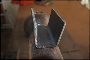

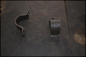

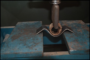

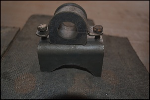

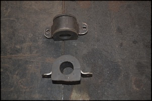

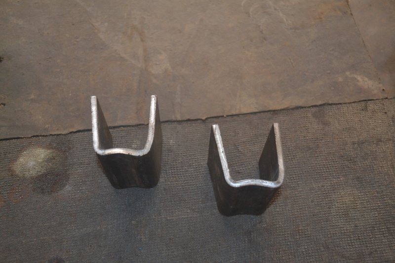

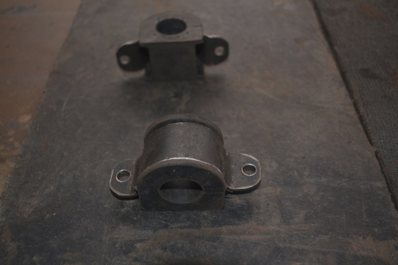

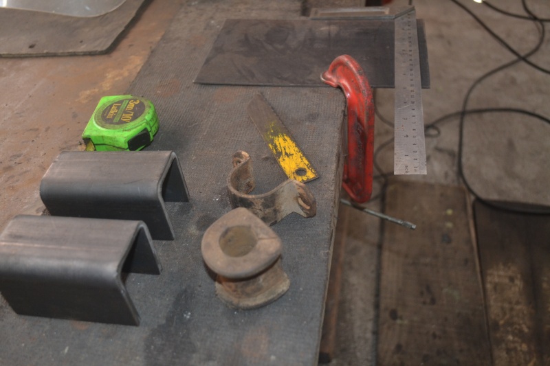

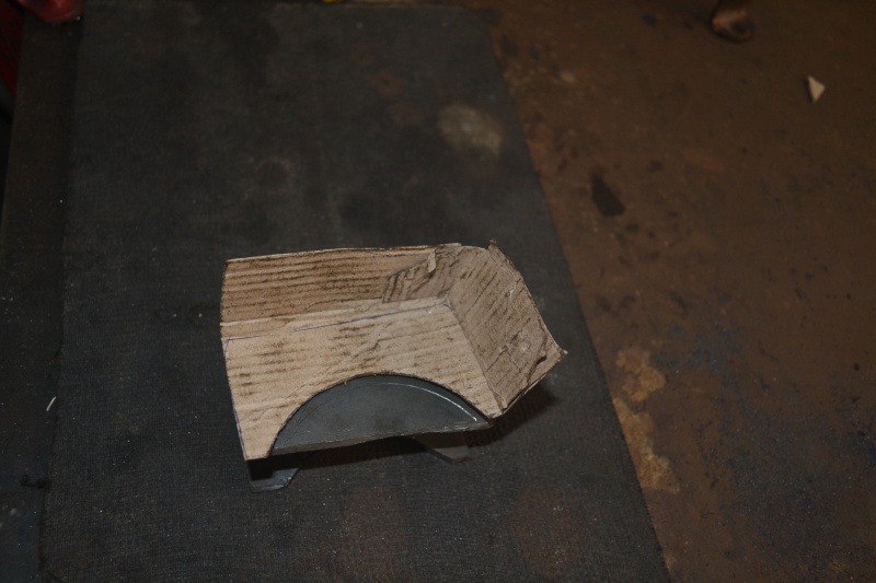

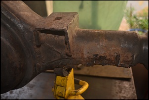

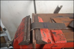

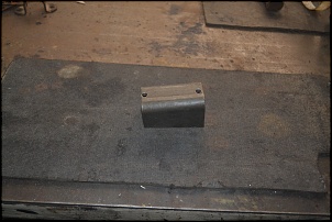

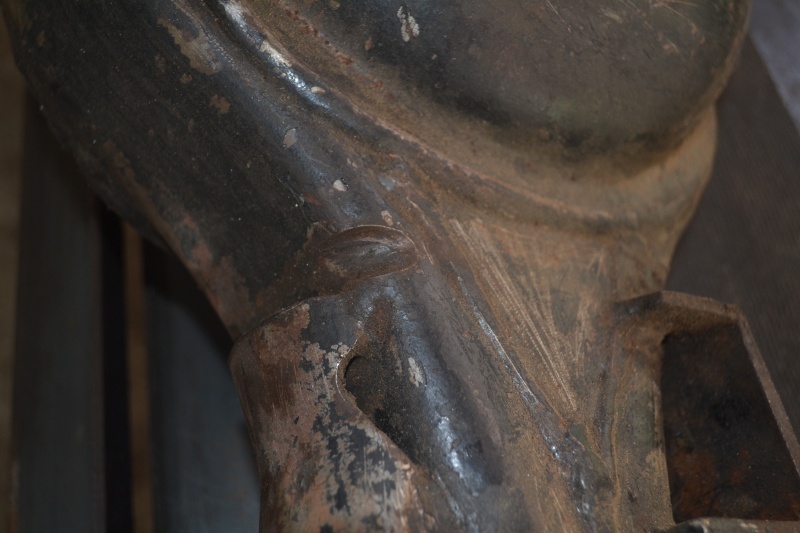

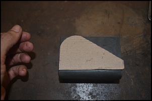

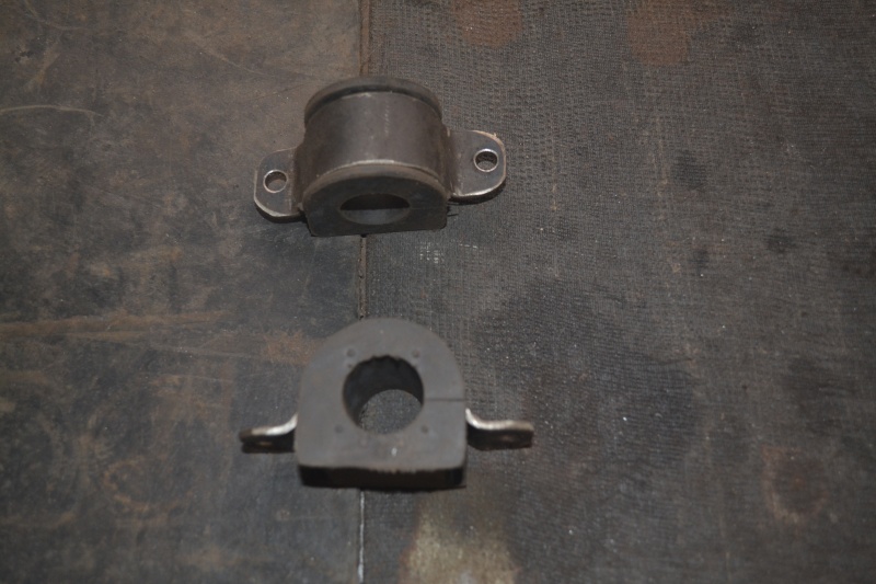

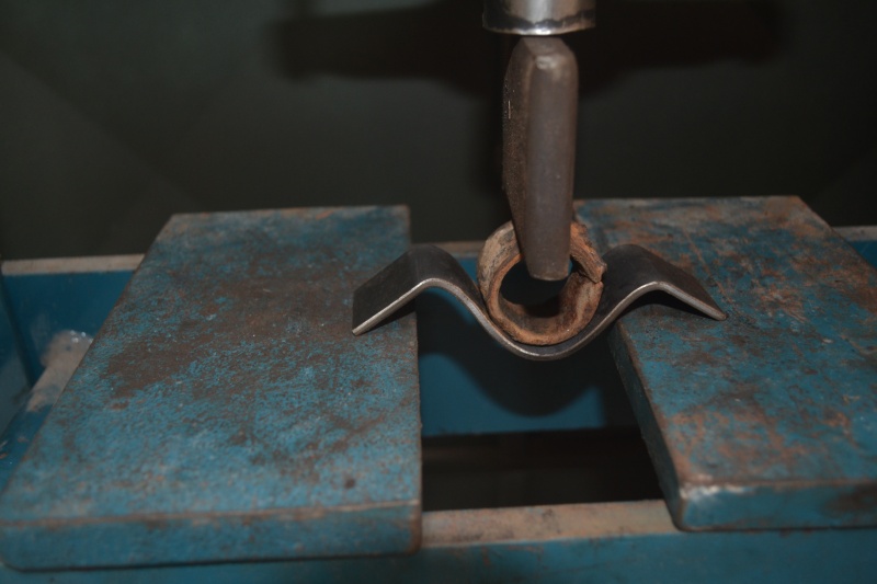

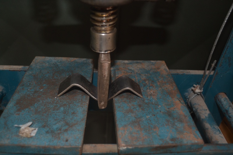

    Começo da recuperação e da confecção dos componentes do diferencial.
    -dsc_0774.jpg-dsc_0777.jpg-dsc_0770.jpg-dsc_0771.jpg-dsc_0776.jpg-dsc_0782.jpg-dsc_0778.jpg-dsc_0783.jpg-dsc_0780.jpg-dsc_0794.jpg-dsc_0795.jpg-dsc_0796.jpg-dsc_0787.jpg-dsc_0788.jpg-dsc_0797.jpg-dsc_0799.jpg
    Miniaturas de Anexos Miniaturas de Anexos -dsc_0775.jpg   -dsc_0784.jpg   -dsc_0779.jpg   -dsc_0786.jpg
