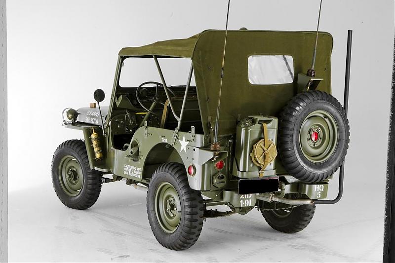

    Leonardo, estou só acompanhando o projeto e ao mesmo tempo admirando o rumo que está dando à este jeep. Parabéns pelo bom gosto Jeep com visual New School não cola mesmo não! Tens bom gosto.
    Quanto à capota, aproveite a gaiola e o projeto dela e tente fazer uma capota de estilo militar com a sustentação embutida na gaiola, e ai poderá usar janelas e portas removíveis. O visual fica show e é possível fazer bem mais robustas que essas disponíveis no mercado. Procure uma lona que combine com seus bancos e volante, pois a escolha deles foram perfeitas.

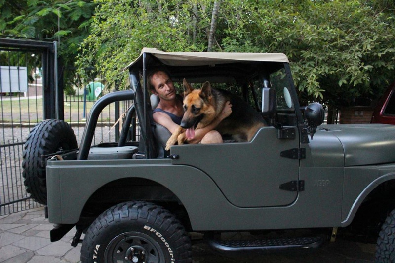

    squinzani
    1 Anexo(s)
    Postado originalmente por jfwebber Ver Post
    Tuna - Tenho um volante destes no "azeitona" recomendo!
    leo parabens pelo projeto. O meu e um 1959 e este paralama redondo eh muito mais bonito que o quadrado!.
    Seguem fotos.
    Anexo 499736
    e essa porta ai???
    vc que fez?
