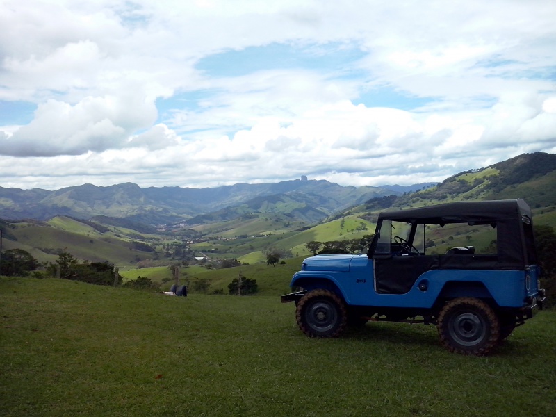

    Bom dia, Leo.
    Eu tenho uma Pissoletro, que adquiri em 2013. É a fixa de 5 janelas, e comprei direto da fábrica.
    E a anterior também era uma Pissoletro, fixa de 3 janelas, que durou 23 anos, e com certeza duraria mais uns 5. A vendi pra um amigo em ótimo estado, e me arrependo da venda por que era bem possível refazer algumas partes pra ela ficar quase nova.
    Quanto a qualidade da Atlântida, eu tenho minhas dúvidas sobre ela ser melhor que a Pissoletro. Não acho melhor.
    Colegas de trilha têm dela, e também já reparei nos jeeps dos encontros, e sempre achei a qualidade e o "caimento" inferior às capotas Pissoletro. As Pissoletro ficam bem justas (não imagina o trampo que foi instalá-la!).
    Certa vez fui de Zequinha numa trilha com bastante chuva, e entrava bastante água pelas costuras e outras partes. É a mesma bege Iraque sport, e que não está tão velha quanto a minha antiga estava.
    Já que é de São Bernardo, você 2 ótimas opções aí do seu lado: a Pissoletro em Guarulhos; e as capotas do Valdir Rainer (Valdir Jeep, lá no Facebook), nosso colega aqui do fórum, e daí de São Paulo, que faz capotas excelentes, e ao gosto do freguês. Tem vários vídeos de demonstração no canal dele no Youtube. Recomendo fortemente que fale com ele antes de decidir.
    Anexo 496760
    Essa é a minha: Pissoletro, fixa, e de 5 janelas. Muito agradável, pois é bem arejada.
    A foto não tá boa porque é de celular.
    Espero ter ajudado.

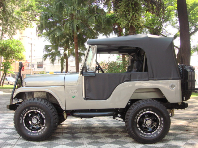

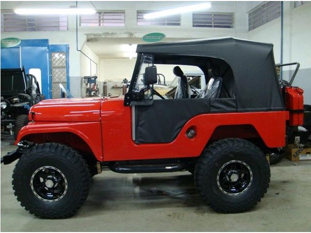

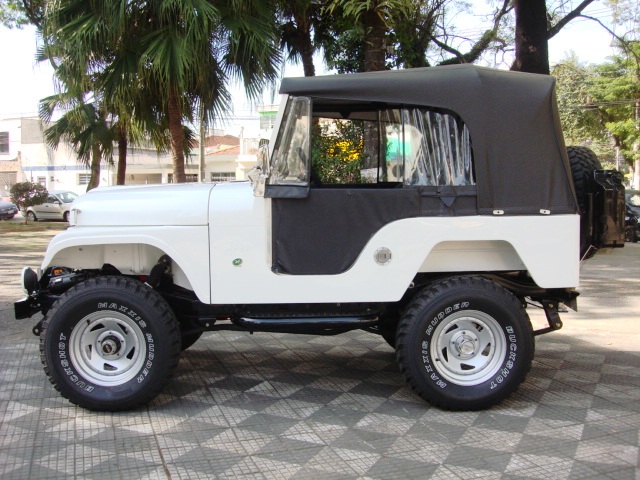

    Gosto do designe Atlântidas, mas me parece q elas não tem janelas para o passageiro e a janela traseira não é de mola, que é muito mais pratico, do quer ficar enrolando ela com a mão e prendendo. Porem tem menos ferragem e consequentemente mais leve e menos barulho.
    As Pisoletro ficam bem justinhas se bem sentadas e tem as 5 janelas com mola. Se elas tivessem as portas da Atlândidas, ficariam show.
    Tenho uma Trevo q é muito semelhante a Pisoletro, não é difícil de fechar não uma pessoal fecha tranquilo, e o barulho tem um pouco de rangido, mas acho q acostumei e nem percebo mais.

    Bem lembrado pelo Elias, o Valdir Jeep faz um trabalho muito bom, realmente vale apena conferir. No youtube tem muitos videos
    Algumas fotos pra ilustrar, não achei nenhum Jeep azul com capota Beje Iraque =/
    Anexo 496775
    Anexo 496776
    Anexo 496777
