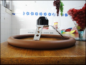

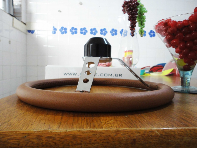

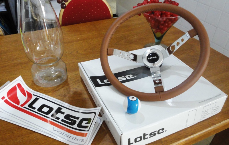

    Na Quarta-feira chegou o volante Lotse Big Block. Muito bem construído, funcional e ainda belíssimo. Optei pelo marrom por gosto pessoal, se não ficar legal é só tingir de preto. O diâmetro - de 375 mm - me parece perfeito para o Jeep, já que é pouca coisa menor que o original e não faz a direção pesar muito, mas tem uma pegada muito melhor o que já citado volante de três raios original. Já veio com cubo e buzina. Agora é só instalar!
    Eu disse que tinha comprado a capota, mas nem sequer cheguei a pagar o boleto. Raciocinando bem, é muito dinheiro pra algo muito simples. Vou é fazer a minha daqui a um tempo. Talvez eu compre um toldo enquanto isso...

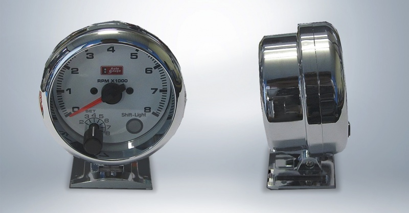

    Os cintos de quatro pontos chegam semana que vem, aproveitei e comprei as travas do capô que estavam faltando. E agora também tem um tacômetro Auto Gauge de 95 mm, bem simples e com uma pegada mais clássica, para ser fixado na coluna de direção, atrás do volante. O corpo é todo cromado e tem dimensões diminutas. Ele já vem com shift-light interno, coisa essa que não se mostra uma necessidade real no Jeep. Mas já que tem - e é bem discreto - pode deixar por lá mesmo. Minha única exigência é que o fundo seja preto, então eu mesmo vou desenhar um fundo preto e substituir o branco dele.
    Meu sonho era um Sunpro Super Tach II, mas agora só por importação independente e custa pelo menos 150 reais a mais. Então enterrei a idéia...

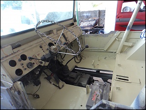

    Tá ficando muito lindo!!!!
    Eis aí um volante extremamente desconfortável,kkkkk
    Mas gosto...
    Continua firme na empreitada!!!!

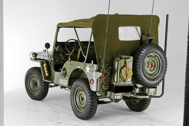

    Leonardo, estou só acompanhando o projeto e ao mesmo tempo admirando o rumo que está dando à este jeep. Parabéns pelo bom gosto Jeep com visual New School não cola mesmo não! Tens bom gosto.
    Quanto à capota, aproveite a gaiola e o projeto dela e tente fazer uma capota de estilo militar com a sustentação embutida na gaiola, e ai poderá usar janelas e portas removíveis. O visual fica show e é possível fazer bem mais robustas que essas disponíveis no mercado. Procure uma lona que combine com seus bancos e volante, pois a escolha deles foram perfeitas.

    Estou pensando bastante na questão da gaiola justamente por isso. Acho que eu vou alterar o projeto dela para servir de estrutura para uma capota também...
