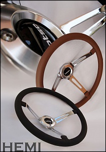

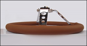

    Tuna, muito obrigado pela cortesia! Tem razão, há muitos anos eu venho lendo artigos, matérias e livros sobre quase tudo que ronda o assunto. Aos poucos a gente vai absorvendo alguma coisa... Afinal o conhecimento é a melhor forma de aproveitar o que se tem e o que podemos ter.

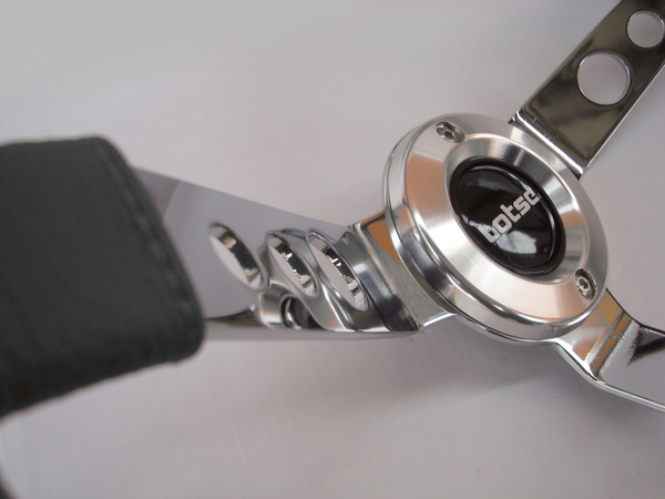

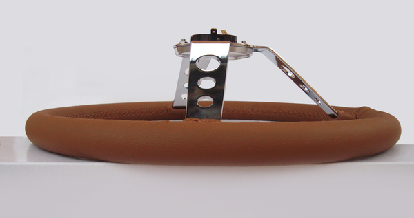

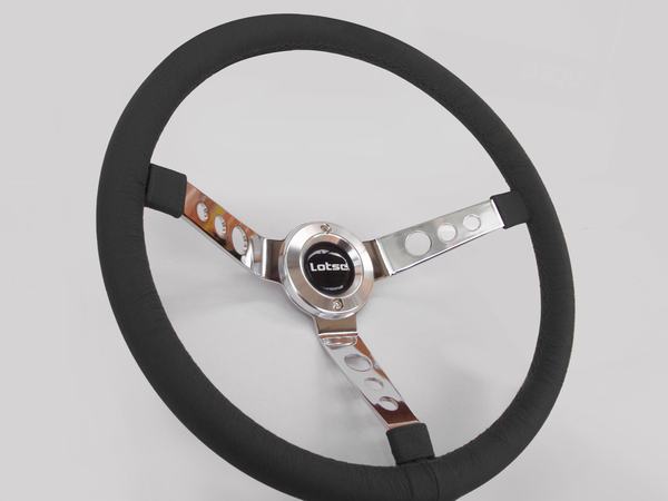

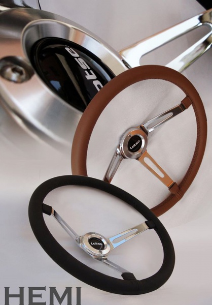

    Quanto ao volante, eu devo ter me expressado mal. Me referi à profundidade. Estou entre dois modelos Lotse da linha Class: o HEMI ou Big Block (vide as fotos anexas). E sobre o escape - apesar de completo - suponho que ele esteja realmente caindo aos pedaços, com alguns furos causados pela ferrugem dos 20 anos parado...

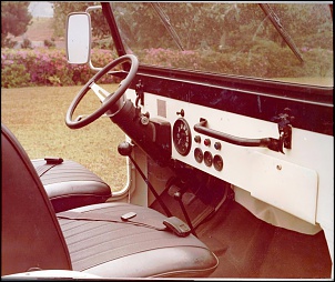

    Caraca, esse volantes da lotse são animais! meus, 0,02 cents se for substituir o original por esses sem mexer na barra, tenho a impressão de que periga ficar bem alto... mas esses volantes são de cair o c* da bunda de bonitos.

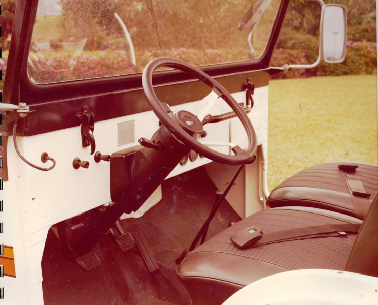

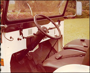

    Tuna - Tenho um volante destes no "azeitona" recomendo!
    leo parabens pelo projeto. O meu e um 1959 e este paralama redondo eh muito mais bonito que o quadrado!.
    Seguem fotos.
    Esse também é meu medo, Tuna. Tenho que ir numa loja que tem esses volantes e ver de perto como vai ficar. Mas acho que dá tudo certo. A Ford, nos anos 80, fez um protótipo do Jeep atualizado (que infelizmente não foi além disso), e ele usava volante do Maverick - que tem dimensões semelhantes a esses que quero colocar - e a barra de direção me parece ter a mesma posição do meu, logo, suponho que vá ficar bom.

    Citação Postado originalmente por jfwebber Ver Post
    Seguem fotos.
    Obrigado, Jfwebber! Também sempre achei o paralamas redondo mais atraente - tanto é que sempre gostei mais do visual dos Jeeps AMC e posteriores fabricados nos Estados Unidos...
    Se não for pedir muito, você tem fotos do seu volante instalado? Como ficou a ergonomia? Meu único receio é ter que deslocar demasiadamente os meus bancos, que são bem "gordinhos", para acertar isso.

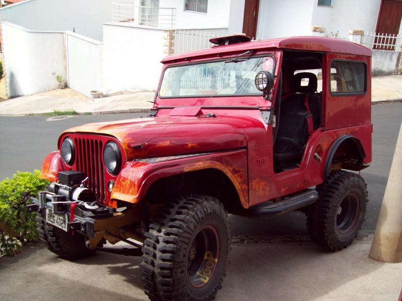

    Seguem fotos.
    O meu cj5 também tem o paralama redondo, e concordo que seja mais bonito que o quadrado.
    Willys cj5 1961
    true fire
    motor 2.5 ford ranger.

    Valeu, Ian! Eu conhecia esses outros também, mas a concepção dos volantes da Lotse me agradam um pouco mais. Aliás, eu já comprei ele, chega semana que vem! o/

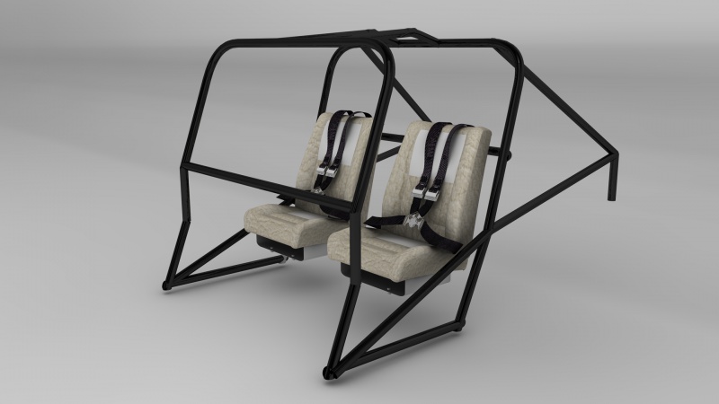

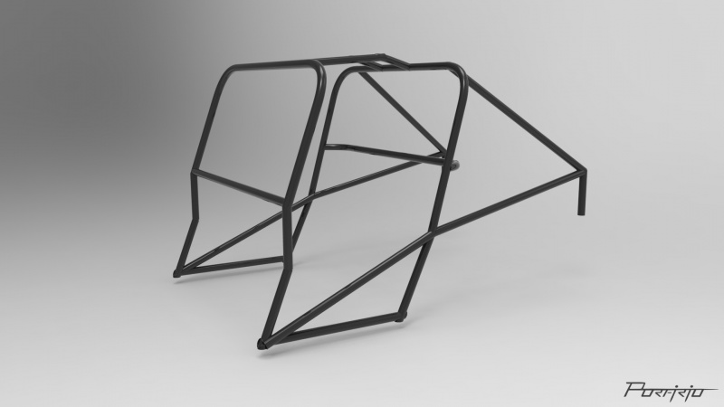

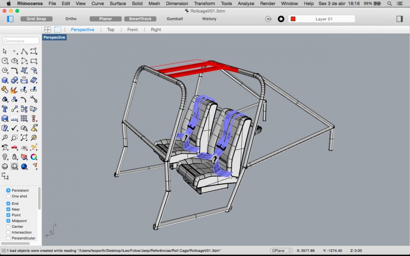

    Rollcage

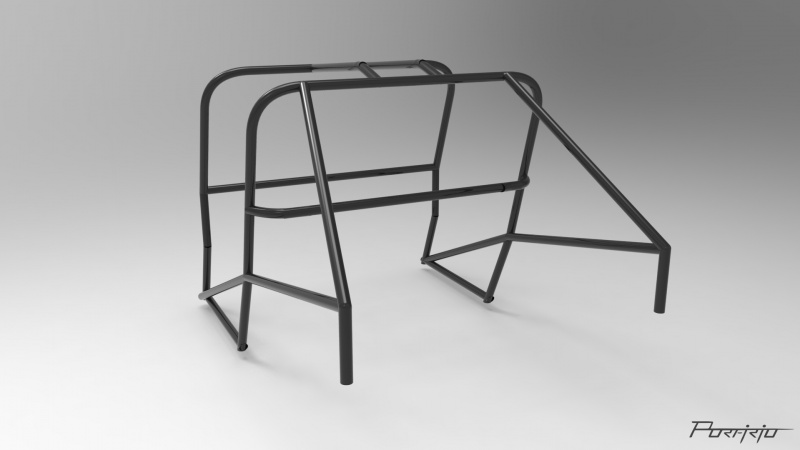

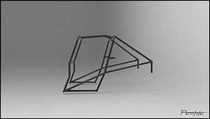

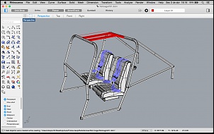

    Como falei, eu mesmo estava desenhando a minha gaiola. Ela já chegou num nível aceitável, agora só preciso fazer simulações pra ter certeza que funciona.
    Fiz seguindo os parâmetros estabelecidos pela FIA e outros órgãos do automobilismo. Os cintos de quatro pontos serão fixados a 45 graus, logo naquele arco atrás dos bancos. Pretendo usar aço carbono 4340 ou 1020, com diâmetro de 38 mm (1,5 pol) e espessura de 2 mm.
    Já fiz algumas pesquisas e, em se tratando de um artifício de proteção com muitas peculiaridades na hora da fabricação, é no mínimo recomendável fazer com alguém com experiência. Achei alguns aqui por perto e o valor fica sempre próximo de R$ 1500,00. Como eu estou dando o projeto pronto (onde podem, inclusive, gerar receita sem minha autorização), quero chegar próximo dos R$ 1000,00. Aí eu faço, hehe.
    Seguem as fotos do processo de modelagem e alguns renders:

    Boa sorte no projeto, e com certeza vou acompanhar, pois tenho um cj5 1961 99% caseiro pois eu mesmo encaro os concertos e melhorias começando pela primeira reforma que ja faz uns 13 anos
    hehehe.

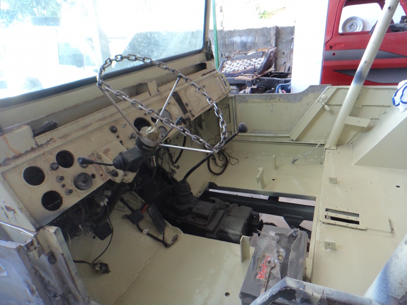

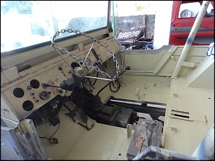

    Já que estamos falando em volantes, aí vai minha pequena sugestão.
    Caro Leoporfir, esse volante não é prático, machuca as mãos mais sensíveis, kkkk mas tem uma aparência bem animal.
    Fiz ele com corrente de inox e solda de inox, na verdade é uma cópia de um volante que eu vi num carro na feira de Ipanema a alguma décadas atrás.
    É apenas uma brincadeira.
    Mas continua com seus posts vc mostra muita segurança no que deseja fazer com jeep.
    Parabéns!!!
