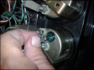

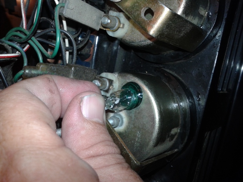

    Troquei as luzinhas e pedi na loja para serem iguais a que estava lá... Primeiro erro : confiar.
    Coloquei as luzinhas e tudo funcioando lindamente.. ate que uma apagou... e como meu painel tava cheio de quebrados resolvi tirar e tentar refazer/colar alguns pontos..
    Abri o painel para ver ...

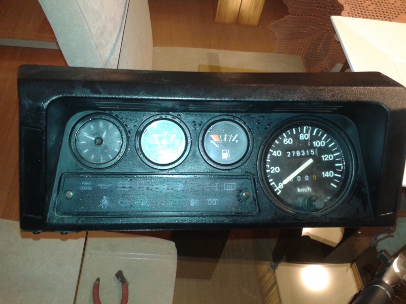

    o paneil
    ... e a "merda" ... Luzinha esquentou (era mais forte que as anteriores) e derreteu um conector por dentro...
    Uma hora pra limpar e tirar os restos mortais de dentro dos relogios... e ...

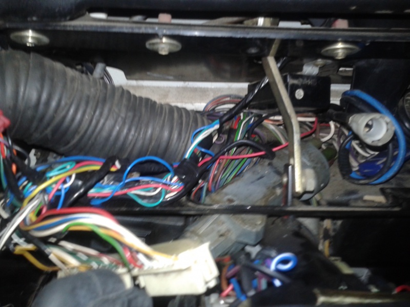

    Agora qdo ligo a chave os marcadores vao ate o maximo ... Pedi para um amigo eletricista dar uma olhada e a fiação da vtr ta toda sem aterramento .. e muito provavelmente o com o derretimento ferrou os marcadores...
    Fim da historia ... Comprar um relogio de temperatura de agua e um marcador de combustivel novos... e pra piorar vou viajar sabado (amanha) ..e nao confio viajar sem o marcador de temperatura... assim vou ter qeu arrumar um correndo... ai nao vai dar pra colocar um de mercurio que estava na minha lista de prioridades...
    Importante lembrar que tenho watchdog com o sensor da agua...ou seja , se a agua baixar o auau grita...

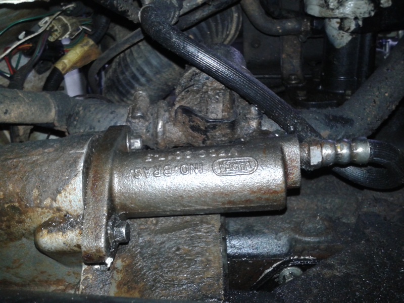

    Familia pegou estrada e Lele resolveu fazer graca...rs... nao bastasse a cagada que fiz nos relogios..
    Coloquei um relogio da cronomac para agua ..ficou bonito mas ainda falta colocar o sensor.. Como tenho o sensor no reservatorio e o watchdog fiquei tranquilo ...

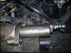

    Fomos a penedo e ja na verificacao da saida vi q o oleo da embreagem tinha baixado um pouco. Completei e fui pra estrada.. La tudo tranquilo ate que a noite qdo voltava pra pousada senti a embreagem muito macia e com engates dificeis... Cheguei sofrendo e como estava muita chuva e muito escuro nao vi nada.. Dia seguinte, 7h da matina parti pra avaliar... tinha baixado muito o oleo (uns 20 ml). cilindro mestre seco ... e o escravo tb nao aparentava vazamento ..nenhuma marca no chao... .
    Drenei e passei a monitor...
    A tarde parti pra SP. Andei 50km e parei pra medir, desceu um pouquinho...completei e segui ...parei de novo com 100km e desceu mais um pouquinho..
    Como estavamos perto de aparecida, paramos pra agradecer e eu ja aproveitei pra pedir uma bencao especial pra lele..
    Completei e pelo que avaliei dava pra chegar tranquilo em sp.
