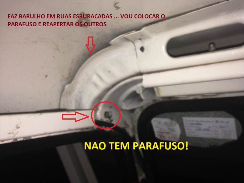

    PUTZZZ Abel, esse forro se suicidou!!!! vc esta com infiltração em algum[s] pontos de solda no teto.
    coloca uma gota de pu neles, fazendo bastante pressão com o dedo até vc ver que o pu aparece do lado
    de dentro do teto como se fosse uma minhoca. moleza de resolver!

    opa...otima dica... trabalho pra esta semana ... vou deixar um tempo assim para ver onde a chuva entra...

    Rodando com a vtr sem o forro vc consegue achar todos os grilos ... E é muito legal colocar a mao no teto e sentir como o teto "torce" nas curvas e ruas esburacadas...
    Fotos são do dia q tirei o forro e estao sujas...ja limpei..rs
    deste lado nao faz barulho...

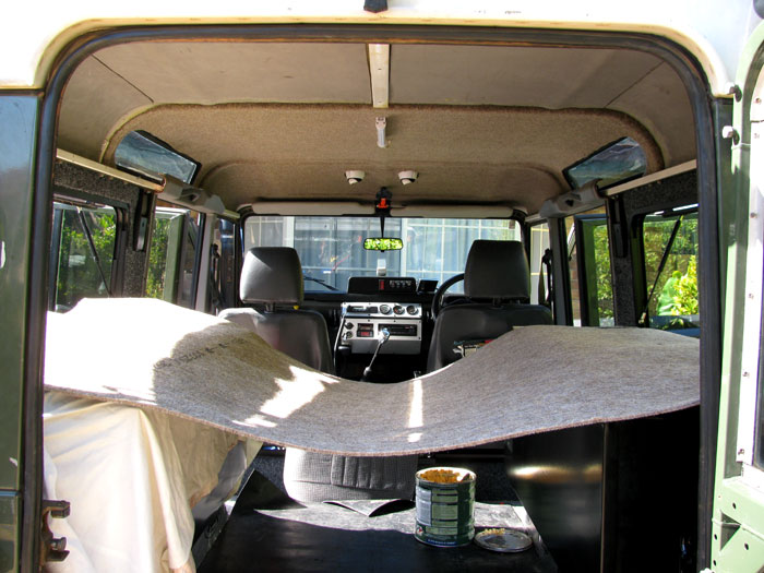

    Abel, parece que ele revestiu a lata com algo parecido com EVA, depois colou uma forração por cima de tudo.
    o acabamento ficou bom. pensa em fazer dessa forma? o saco é ter de mexer com cola de contato e seu forte
    cheiro...
    13/05/2013
    1,041
    Meccano, acho que sera algo parecido com isso ...
    Nao sei se eva ou isopor (to em duvida se o isopor vai fazer a curva no canto do teto sem quebrar..).
    Independente do material a ideia eh revestir antes de colar no teto... e acho que infelizmente tera que ser esta cola mesmo..
    mas uma coisa esta definida... não vai ser tao ja...quero pegar chuva, frio , sol ... achar tudo que ta errado ali pra depois fechar...

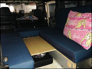

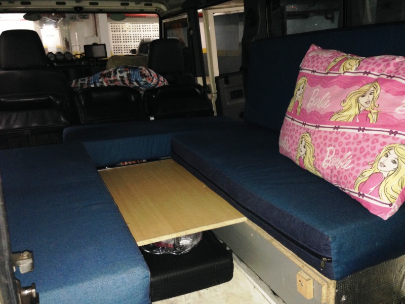

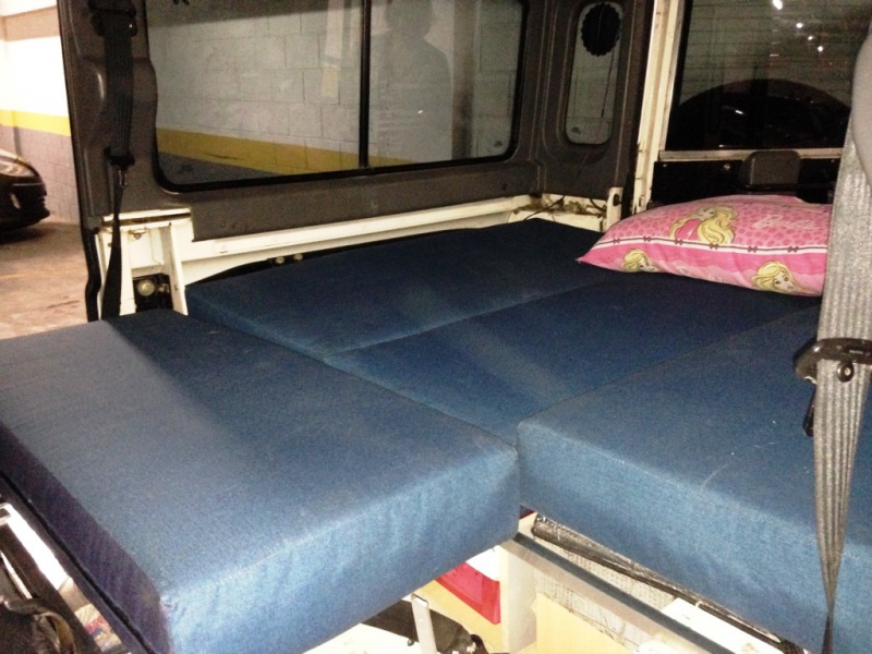

    A parte da casa atras virou novela...rs...
    Fiz um test drive numa tarde e deitamos eu e a esposa... deu certo , um pouco justo mas deu certo... ocorre que ainda tem a pequena (grande) Isis... ai , sem chance!! ... tirei a cozinha e voltei a ter cama em toda parte de traz... pra mim , eh a melhor configuracao mesmo... Adotando o colchao repartido ficou perfeito... Agora so falta acertar o apoio da espuma na parte o banco fica...
    A ideia atual eh usar esta madeira do meio como mesa tb pra qdo der vontade de fazer um cafezinho/miojo dentro...
    Tambem vou aproveitar esta base para ser a base parte do banco... Depois vou montar um desenho pra ficar mais claro..rs..
    Ja tentei fazer uma estrutura em aluminio mas nao virou...
