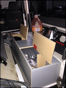

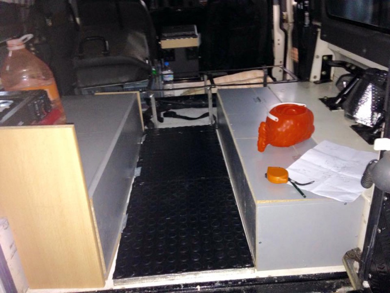

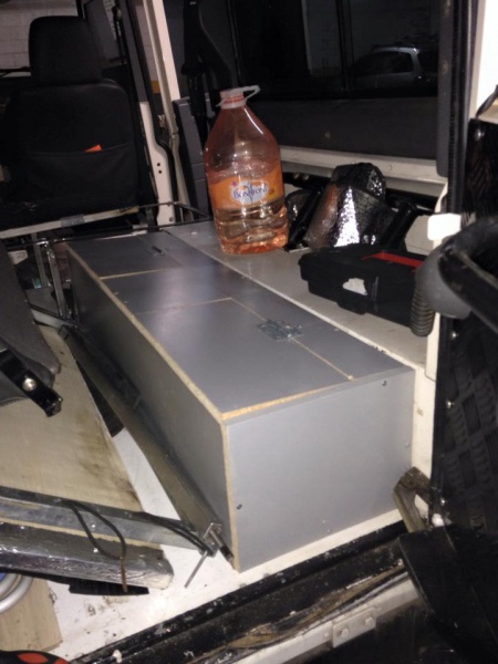

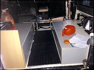

    Estamos trabalhando ....
    Miniaturas de Anexos Miniaturas de Anexos Land Rover Defender 110 300 Tdi 1997 - Elleanor-img_0261.jpg   Land Rover Defender 110 300 Tdi 1997 - Elleanor-img_0262.jpg   Land Rover Defender 110 300 Tdi 1997 - Elleanor-img_0305.jpg   Land Rover Defender 110 300 Tdi 1997 - Elleanor-img_0312.jpg   Land Rover Defender 110 300 Tdi 1997 - Elleanor-img_0313.jpg

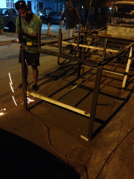

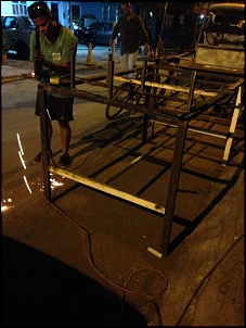

    Show de bola Abel!
    Estrutura vai ficar firme, sendo feita em aço! Ou seja, vai durar muitooooo tempo e não vai quebrar com as torções do material (como as vezes acontece com madeira na função estrutural).
    Bota mais fotos!
    hehehehe
    Abração
    Viajar é bom e necessário!
    23/02/2012
    sao paulo/SP
    1,800
    Agradecimentos: 9
    Blz de obra Abel! os pés são de encaixar? não sei como fara o tampo, mas se for usar madeira, use compensado de 10mm
    senão isso vai ficar pesado. vai proteger o ferro com zarcão?
    A opção do borrachão é ótima, material bom-bonito e barato como simon gosta!
    Isso vai ficar uma beleza mesmo!
    Vai atualizando!
    13/05/2013
    1,041
    minha ideia eh envolve-la em madeira ... a tampa sera de compensado mesmo... e vai abrir pois ai dentro ficarao as roupas...
    A estrutura eh presa nos furos dos suporte do banco... Deixei um furo de cada lado atras (na parte que tem o degrauzinho que ela eh apoiada.. se nao conseguir prender em algum dos milhares furos dela vou ter q fazer mais um
    ...Ah... vou passar o zarcao e cobrir com um restinho de hammerite que sobrou ...

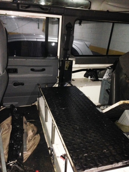

    Novas atualizacoes do fds !!
    Miniaturas de Anexos Miniaturas de Anexos Land Rover Defender 110 300 Tdi 1997 - Elleanor-10985437_627690867366657_8929803486313318144_n.jpg   Land Rover Defender 110 300 Tdi 1997 - Elleanor-11209417_628004184001992_5532379733265887816_n.jpg   Land Rover Defender 110 300 Tdi 1997 - Elleanor-11259687_627690807366663_3663040390800530594_n.jpg   Land Rover Defender 110 300 Tdi 1997 - Elleanor-11262364_627690824033328_3528071655794873168_n.jpg   Land Rover Defender 110 300 Tdi 1997 - Elleanor-11265630_627690850699992_1317800158748433049_n.jpg
