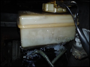

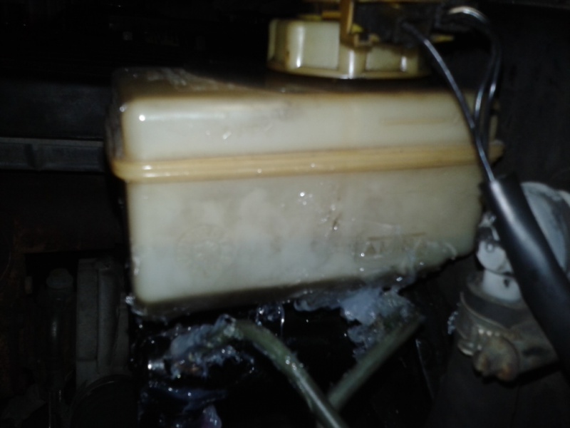

    Alguem imagina de onde vem ??
    Topo do motor seco...
    bloco ao lado do turbo bem molhado... parece que é daqui que escorre ate em baixo...
    Outro lado sequinho...
    Achei um vazamento no cilindro mestre bem na junção com o reservatorio... Este vou tentar consertar sozinho...rs..

    Citação Postado originalmente por abelvilas Ver Post
    Abel,
    Esse vazamento esta com cara de junta da tampa do comando de válvula. Pode verificar somente o aperto (com torquímetro) dos parafusos, se nao resolver, troca a junta, nao deve ser cara e ainda da p fazer em casa.

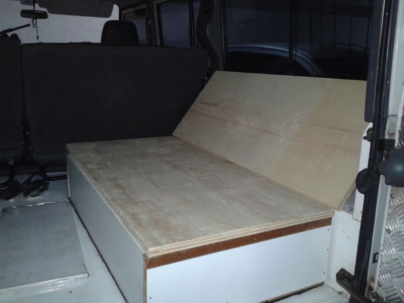

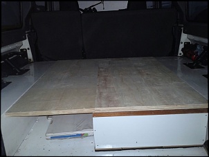

    Tarde muito proveitosa... ajeitei boa parte da cama... Como nao achei mais madeira legal disponivel, ive que comprar uma prancha (R$ 58,00 pro caderninho)
    Agora vou atras de almofadas e fazer uma armario baixinho na lateral...
    Ah...e a noite vai ter sessao de gala... trocar o cilindro mestre do freio que tava vazando muito...

    Parabéns Abel, ficou muito legal!
    E o melhor é que não vais mais ter que disputar a casinha da Vida por ficar até tarde mexendo na Elle...risos

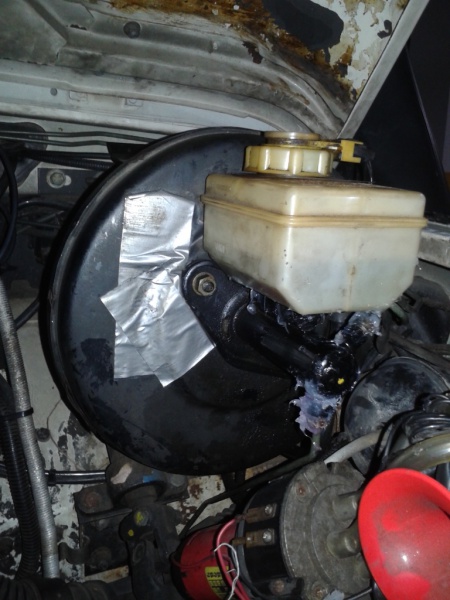

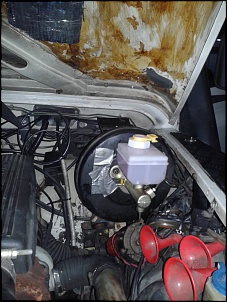

    Troca do cilindro mestre do freio... Pra quem se considera "coxinha" em mecanica ate que fui bem..rs... precisei de ajuda no final pra sangrar ... mas realmente to perdendo medo (nao sei se eh bom ou ruim,rs..).
    Dica do novato pros novatos : ferramentas certas e forca certa , fazem diferenca... persista pq alguns parafusos são chatos mesmo... rs
    so consegui tirar foto no comeco e no final... dá muito trabalho ir parando e tirando foto..rs... Gracas a Deus temos o Meccano...
    Obs1. o monte de silicone na peca velha foi uma atitude desesperada e sem sucesso pra segurar um pouco mais a troca...
    Obs2. Sim, vou trocar o servofreio...fica muito feia aquela fita...rs...
    Muito bom Abel,
    Não é ciência de foguete mexer e aos poucos tudo vai ficando nos conformes.
