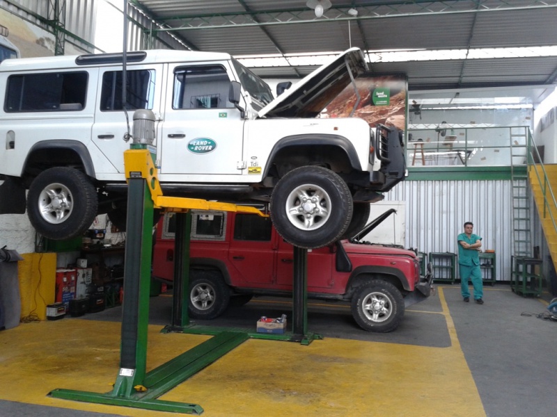

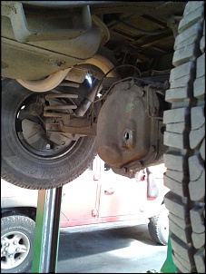

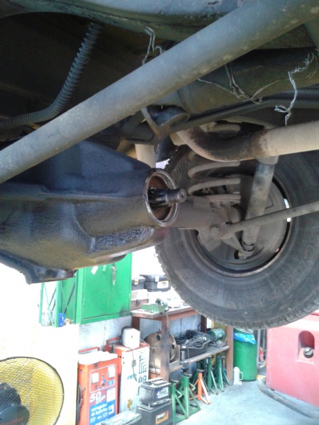

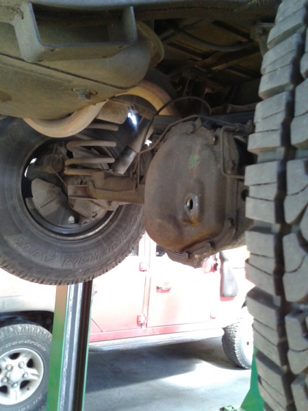

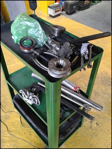

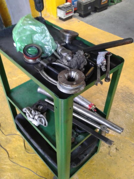

    Primeiro pitstop...
    Troca dos oleos dos diferenciais e cambio... e troca do retentor/flange do diferencial traseiro feita no amigo Leandro da LandOeste... Tudo muito bom, no horario combinado e preço justo...

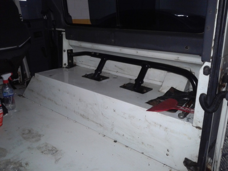

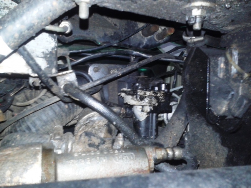

    Fim de semana agitado..
    - troca de oleo do motor .
    - "mardita chorando.."

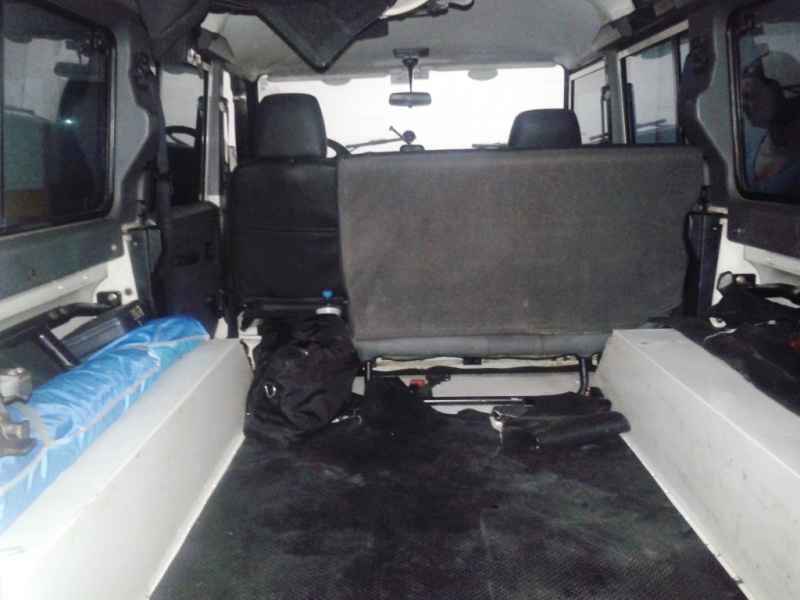

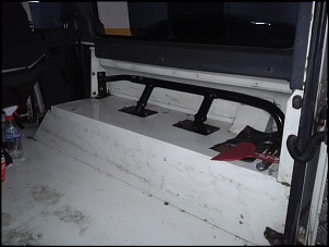

    - Tirando cola de carpete com querosone, removedor de cola e ... muita paciencia..rs..
    - adaptacao-tirada de um banco- pra Vida (Labrador) poder se locomover melhor no carro..... resultado: vida no banco da frente..rs

    Olá Abel, Blz? já deu pra notar a diferença heim?? tambem depois dessa limpeza toda!!
    agora vale a pena uma tapeçaria nova, dessas já com feltro costurado junto. fica uma beleza, diminui bastante os ruidos, tira quando quiser pra lavar o carro com esguicho até! e vc ainda segue monitorando o estado da chaparia sem nada impedindo e sem acesso escondendo a ferrugem.
    Nem pense em usar essa manta de asfalto no piso, ela condensa a umidade por baixo e com o tempo terá tudo oxidado.
    Blz de serviço brother!

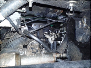

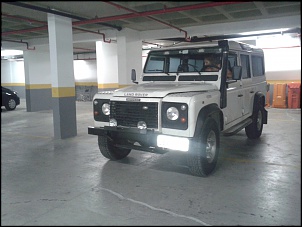

    Ontem tirei o quebra mato... e ficou show!!! adorei o visu... ficou so a base do guincho (na verdade, a bicha não saiu de jeito nenhum.. o parafuso ficou "junto e misturado",rs)

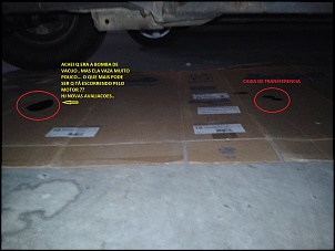

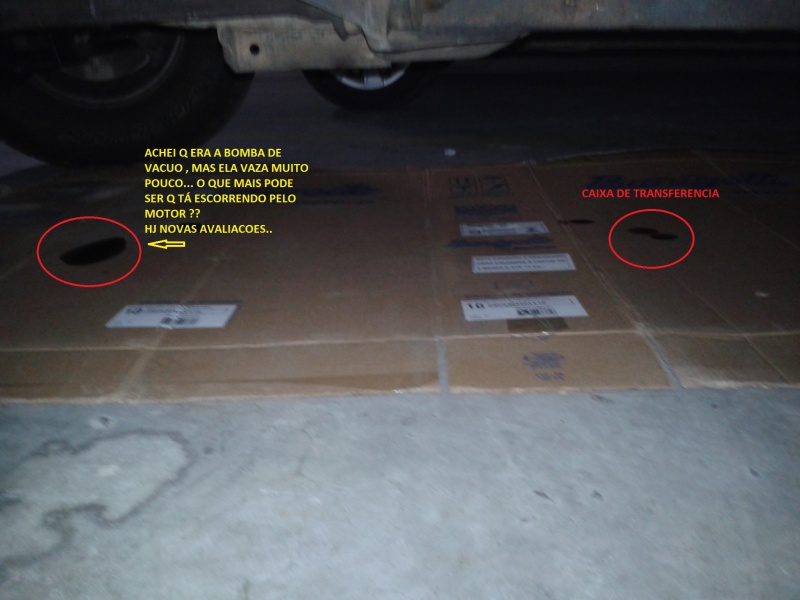

    Hj , fim da tarde , no mesmo bate horario a luta continua atras de achar o que tá pingando e tb vou ajeitar o farol de milha.
    Tenho 2 agravantes que fazem as manutencoes serem mmmmmuuiiitttooo devagar ...moro em predio e tenho uma pequena que quando chega quer toda a atencao do mundo... assim, tenho so umas 2 horinhas (de lazer) por dia...
