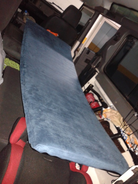

    - Cama... como nao posso ficar sem os assentos atras pois tenho uma pequena e mais 3 adultos que estao sempre na area, fiz um teste retirando o enconsto do banco traseiro.. e acho que é uma solucao.. Com um colchao de ar (camping) deu certinho na medida e praticamente bate com a altura dos banquinhos atras. Ou seja, qdo fizer os gavetoes vai ficar tudo na mesma altura...
    Bóra pras fotos..

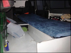

    Projeto Cama sobre Rodas iniciando...
    Marceneiro ...
    Com madeiras que o pessoal do predio joga fora, fiz a primeira caixa base .. Tá faltando achar a madeira que sera a tamba e outra pra ser o encosto..

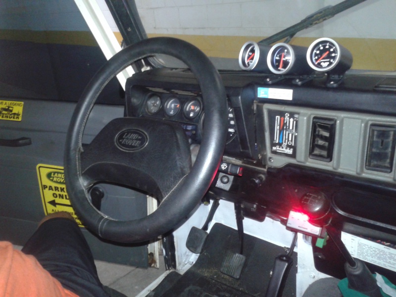

    Novidades do fds ... alguns reloginhos e o watchdog... Meu painel ta um caco... qdo sair da mecanica e comecar a comprar parts tenho que comprar um novo...
    Bolei um novo armarinho atras ... so to nas medidas (na foto as tabuas só estao apoiadas de modelo...)
    Agora to pensando em montar algum esquema de 2 baterias para alimentar a parte dos fundos..rs..
    Outra coisa...o lado negro da força ta me tentando a envelopar o teto de preto , a parte central do capo e fechar as janelinhas de tras ...

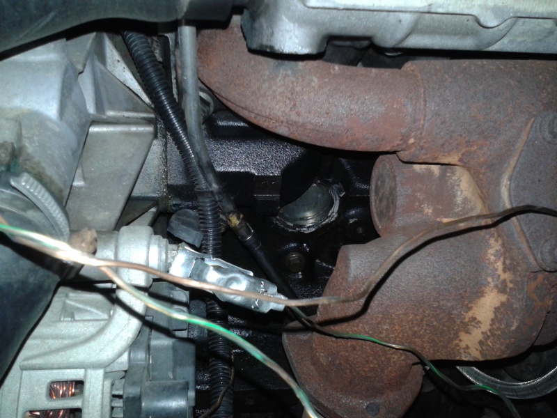

    Alguem imagina de onde vem ??
    Topo do motor seco...
    bloco ao lado do turbo bem molhado... parece que é daqui que escorre ate em baixo...
    Outro lado sequinho...
    Achei um vazamento no cilindro mestre bem na junção com o reservatorio... Este vou tentar consertar sozinho...rs..
