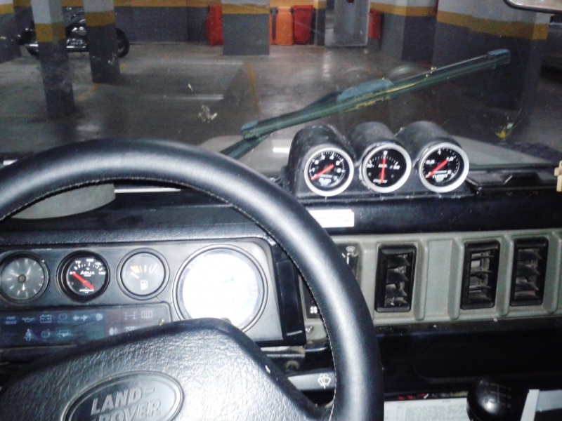

    Citação Postado originalmente por abelvilas Ver Post
    Desde que peguei a defender achei o cubebox muito bom, mas achava baixo e pensava em fazer ele ficar mais alto para apoiar o cutuvelo... Ja tinha em mente algo...Ai ontem qdo chequei vi duas ripinhas no lixo ... (no me predio eu estaciono ao lado do deposito para ver tudo que a galera ta rejeitando..rs..) ...
    Anexo 498591
    Só falta encapar.... ficou muito bom!!
    Olá Abel. No meu 110/98- que tem o painel como o seu , também achava falta de um apoio de braço. Eu fiz uma caixinha em cima do cubby box, que além de apoiar o braço anda serve para guardar pequenos objetos que muitas vezes de perdem dentro do cubby box, como chaves,celulares, etc. Como o nosso painel é fechado não tem muitos lugares para miudezas. Olha as fotos.
    Miniaturas de Anexos Miniaturas de Anexos Land Rover Defender 110 300 Tdi 1997 - Elleanor-img_20150410_181909760-1-.jpg   Land Rover Defender 110 300 Tdi 1997 - Elleanor-img_20150410_181859533-1-.jpg

    Citação Postado originalmente por bello Ver Post

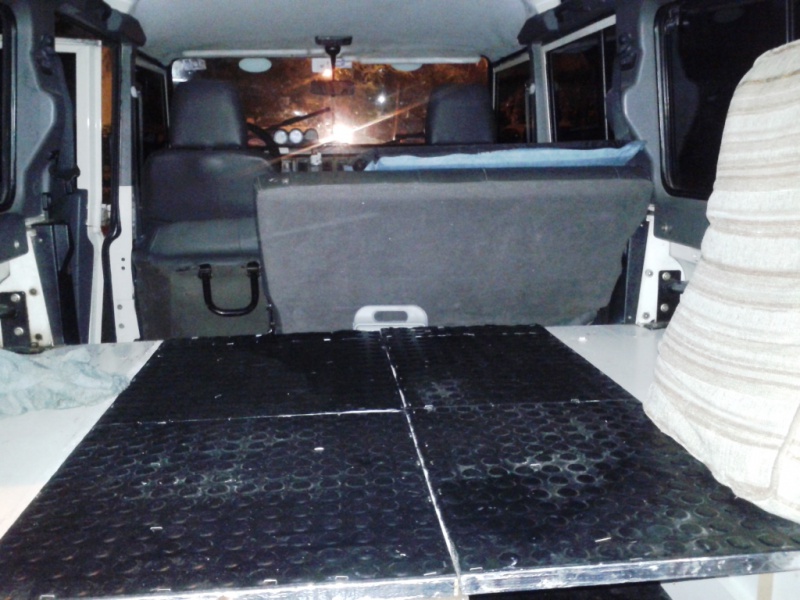

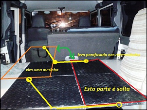

    Atualmente estou rabiscando uma mesinha que servira de suporte para a segunda fileira de banco... tenho pesquisado ( e aprendendo) sobre os pés para serem retrateis..
    Tb to querendo colocar uma mesinha ali no bagageiro... mais ou menos assim... Esta ta mais facil pq ja domino a tecnica..rs..

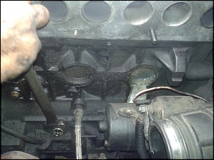

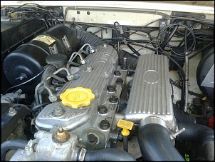

    Ontem efetuamos a troca da junta, pelo estado dela com certeza era dai que vinha o pinga pinga..
    MMMMASSSS ... quando comecamos a retirar o turbo deu pra ver os selos... e dá uma olhada no estado de um deles!!
    uma cascata!! muito bem marcada...
    Tai, uma das coisas que ia ver pq sempre baixava um pouco de agua...
    JAKI tamu fazendo...bóra trocar...
    sem os selos
    com selos novos...
    Agora é ficar de olho...
    Achamos mais uma escape da agua... na peca onde a bomba dágua eh fixada.. parece que tem uma junta .. (nao sei o nome ainda..seria junta "P"??)... Como o servico acabou as 21h não teve como ver mais nada... Vou observar mais detalhes estes dias e semana que vem espero acabar com esta historia...
    De ontem para hj praticamente nao pingou.
    De ir a Juiz de Fora e quero lavar o motor pra tirar todo resquicio de oleo do motor..deixar limpim...

    Showw Abel, foi tranquila a retirada e montagem? que cola se usa? vc comprou aonde os selos?
    Sempre que vejo fotos do seu carro, como sou ligado em detalhes, vejo que foi bem cuidado. tem
    todos os respiros bem posicionados etc. vc pode dizer: é só colocar no lugar certo. sim, mas quando o dono é
    porcalhão e os´´mecanico´´pior... fica tudo uma confa só!! isso diz bastante sobre o estado geral do carro.
    Grande abraço brother!
  • #130
    13/05/2013
    1,041
    Salve , Salve!! Um elogio vindo de voce tem um valor enorme... Quando tava pintando a porta ou recuperando o compartimento da beteria, sempre lembrava dos seus posts...rs...
    Bom, a operação foi relativamente tranquila... Foram umas 6 horas... O maior trabalho ficou na ligacao do turbo com o cano da descarga... O parafuso encostava no canto do cano e com isso ele travava.. Quando conseguimos uma chave de boca mais fina foi mais facil (ou diria menos dificil..)
    Realmente tem alguns detalhes que a gente consegue avaliar um servico..... Veja, pra colocar os selos no lugar dava pra fazer sem tirar o motor de arranque ("mode = pig service")... vou ser sincero que até pensei... mas ai o Aita (parceirão!) nao deixou...rs... foi la e tirou o arranque..rs.. Eu peguei os selos com o proprio Aita (12,00 conto cada) e ele fez um negocio legal tb... pintou com tinta especial a parte de dentro do selo para amenizar a oxidação... Detalhes importantes..!!...

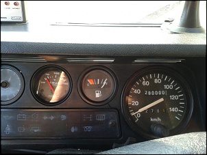

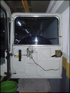

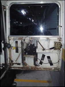

    Atualizacao... viagem para Lima Duarte/MG ... O desempenho melhorou muito!! incrivel como a pressao da turbina sobe... Como nunca andei em outra land, nao via diferenca... muito satisfeito...
    Minha lele fez aniver... 280 kkm
    Como presente acabei de pintar o chassi... ta novo!!
    Pintei a caixa das rodas com batida de pedra (reforca e diminui a vibracao..
    Iniciei a limpeza do motor, so querosene e carinho.. ja melhorou muito!!..
    Dei um trato no compartimento do carona e nas tampas .. raspagem ..zarcao no fundo...depois uma tinta spray branca..
    e uma lavagem geral..
    Ah...coloquei um radinho velho que tinha aqui ligado nas caxinhas de som do painel que tao funcionando...
