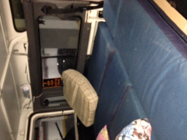

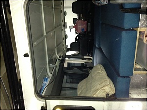

    falta um detalhe mas ja ta fechado (pela enesima vez...rs)...
    ps..desculpem ... nao sei pq as fotos ficaram assim...
    Reparem no topo..inventei uma prateleira e parafusei nos furos que ja existiam..nao sei se vai guentar muito tempo... vamos ver... se tivesse as manhas do mecanno pra trabalhar com fibra ficaria otimo..

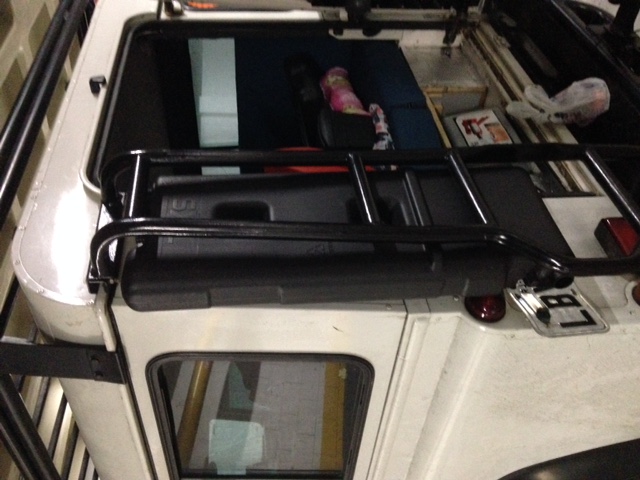

    agua ta aqui mas nao mandaram as tampas e tambem nao sei como fazer ainda... pra ficar no teto teria que descer e sempre pra encher ?? da pra adaptar uma mangueria no bocal e encher por esta mangueira ?
    Pressao da agua... Esquece.. nao vai rolar so com a queda, ate pq vai depender de onde a vtr vai estar parada (rampa/subida). Outra,,se deixar o tanque deitado (no bagageiro) o bocal fica no meio dele...assim, sempre ficaria agua la que nao sairia...
    Muitas duvidas .. rs..
    acho que aqui seria o melhor lugar .. mas a placa atrapalha

    Agora percebi a prateleira que vc montou... ficou DEZ!! eu só complementaria com uma redinha pra segurar os trem...
    A véinha esta ficando uma beleza!
