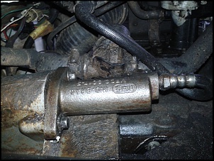

    Para fechar a novela da embreagem...
    Tava vazando pelo cilindro escravo.. deixei parada em casa uns 2 dias e deu pra ver o "carimbo" no chao bem embaixo dele..
    Fiquei sabendo de uma opcao que o Ricardo Aita (mecanico de land famoso no rio..rs.) faz no cilindro escravo do MB608 .. Fica resistente e a embreagem bem macia...
    Como queria conhecer o servico dele , optei por trocar la.. Servico rapido e preco justo.. Fiquei satisfeito.. quanto a embreagem mais macia , eu nao senti pq ao desmontar vimos que o antigo proprietario ja tinha feito o servico em algum tempo atras...

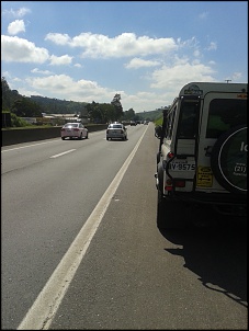

    Fomos a penedo e ja na verificacao da saida vi q o oleo da embreagem tinha baixado um pouco. Completei e fui pra estrada.. La tudo tranquilo ate que a noite qdo voltava pra pousada senti a embreagem muito macia e com engates dificeis... Cheguei sofrendo e como estava muita chuva e muito escuro nao vi nada.. Dia seguinte, 7h da matina parti pra avaliar... tinha baixado muito o oleo (uns 20 ml). cilindro mestre seco ... e o escravo tb nao aparentava vazamento ..nenhuma marca no chao... .
    Drenei e passei a monitor...
    A tarde parti pra SP. Andei 50km e parei pra medir, desceu um pouquinho...completei e segui ...parei de novo com 100km e desceu mais um pouquinho..

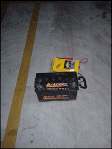

    So que resolvemos dar uma visitinha rapida na irma da minha esposa ...e quando fomos sair ... tec,tec,tec... cara de desespero em todos... nao pegava...luz funcionando.. mas nao dava partida... Falei com um amigo que deu a dica :
    " Para testar se e' a bateria, acenda os farois e repita a operação de partida. Se apagar o painel, sao boas as chances de bateria, se fizer o mesmo barulho, quase certo automático do motor de partida."
    Fiz o teste e realmente apagou tudo... Como a minha ja tava ruim , diagnostiquei : BATERIA.
    Em sp tem tudo , achei na internet uma loja 24h que entrega ... em 1hora ja tava com a bateria nova... Moura 95amp...
    Foi o presente de pascoa da Lele... "Ovo" bem carinho!!

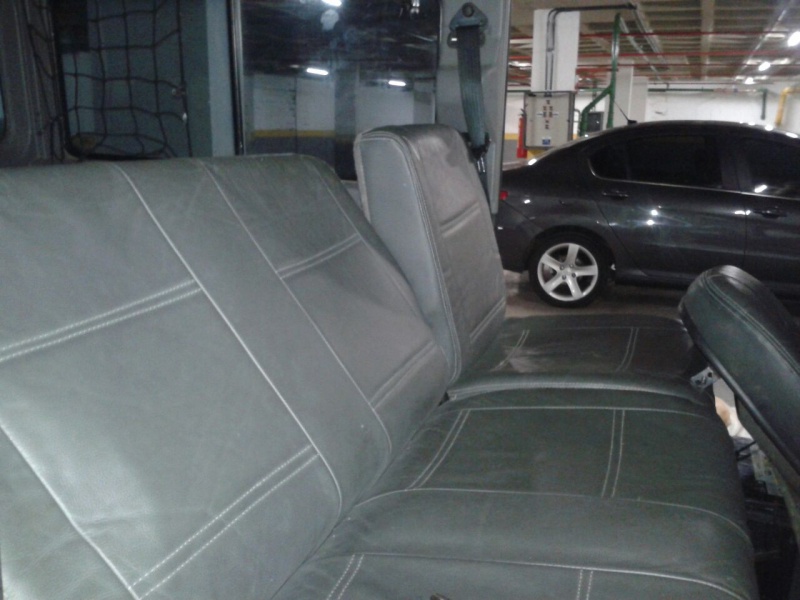

    Melhoria para deixar a patroa feliz...

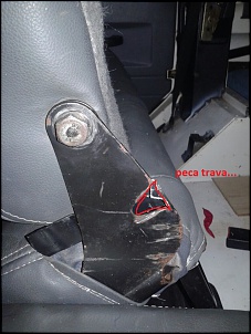

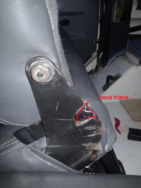

    Tava fucanda na caixa de ferramentas e achei um ferrinho... martela daqui, martela dali... e tarammmm...: Banco trazeiro reclinavel
    agora esta peca vou te que ajeitar...
