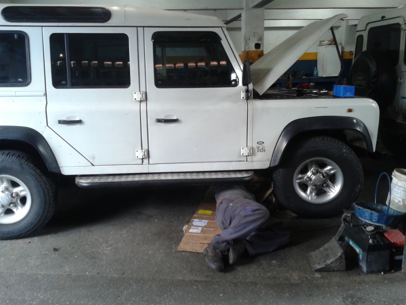

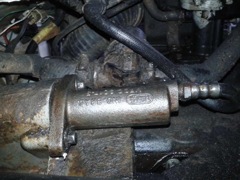

    Para fechar a novela da embreagem...
    Tava vazando pelo cilindro escravo.. deixei parada em casa uns 2 dias e deu pra ver o "carimbo" no chao bem embaixo dele..
    Fiquei sabendo de uma opcao que o Ricardo Aita (mecanico de land famoso no rio..rs.) faz no cilindro escravo do MB608 .. Fica resistente e a embreagem bem macia...
    Como queria conhecer o servico dele , optei por trocar la.. Servico rapido e preco justo.. Fiquei satisfeito.. quanto a embreagem mais macia , eu nao senti pq ao desmontar vimos que o antigo proprietario ja tinha feito o servico em algum tempo atras...
    Anexo 498590
    Postado originalmente por abelvilas Ver Post
    Feliz pascoa pra todos!!
    Familia pegou estrada e Lele resolveu fazer graca...rs... nao bastasse a cagada que fiz nos relogios..
    Coloquei um relogio da cronomac para agua ..ficou bonito mas ainda falta colocar o sensor.. Como tenho o sensor no reservatorio e o watchdog fiquei tranquilo ...
    Fomos a penedo e ja na verificacao da saida vi q o oleo da embreagem tinha baixado um pouco. Completei e fui pra estrada.. La tudo tranquilo ate que a noite qdo voltava pra pousada senti a embreagem muito macia e com engates dificeis... Cheguei sofrendo e como estava muita chuva e muito escuro nao vi nada.. Dia seguinte, 7h da matina parti pra avaliar... tinha baixado muito o oleo (uns 20 ml). cilindro mestre seco ... e o escravo tb nao aparentava vazamento ..nenhuma marca no chao... .

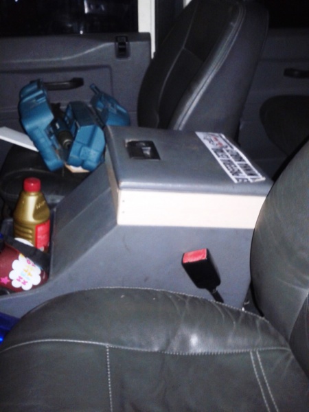

    Desde que peguei a defender achei o cubebox muito bom, mas achava baixo e pensava em fazer ele ficar mais alto para apoiar o cutuvelo... Ja tinha em mente algo...Ai ontem qdo chequei vi duas ripinhas no lixo ... (no me predio eu estaciono ao lado do deposito para ver tudo que a galera ta rejeitando..rs..) ...
    Anexo 498591
    Só falta encapar.... ficou muito bom!!
  • 10/04/2015, 11:36
    Meccano
    Beleza Abel, esta ficando muito bom! Já pensou em isolar o cubi por dentro com isopor??
    ...ao menos serviria pra alguma coisa! Eu montei um cooler e adoramos, nunca mais volta o cubyshit... esta a venda...
    Dono de Defender tem que ser meio mecanico, meio estofador, meio eletricista e meio doido heheheh!!
    Abss!
  • 10/04/2015, 12:10
    AAssis
    Não tinha pensado nisso não , mas acho que pode ser uma boa ideia ...
    De repente fazer isso na metade dele pra colocar umas latinhas de "coca cola", so pra segurar um pouco a temperatura ... Ele ficou muito grande por dentro...

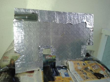

  • 14/04/2015, 09:35
    AAssis
    6 Anexo(s)
    comecei as portas... de tras pra frente...rs
    era assim:
    Anexo 498935
    muito sujo... defeito cronico destas portas.. elas racham devido ao peso do estepe..a minha ja foi feito o reforço..
    Anexo 498936
    manta para diminuir a bateção...
    Anexo 498938
    limpeza... agua/lixa...
    Anexo 498939
    pintura com tinta que proteje...
    Anexo 498940
    produto final..
    Anexo 498941
