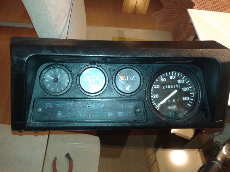

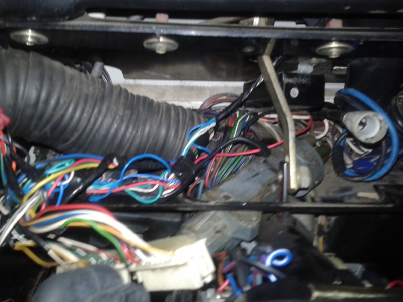

    Coloquei as luzinhas e tudo funcioando lindamente.. ate que uma apagou... e como meu painel tava cheio de quebrados resolvi tirar e tentar refazer/colar alguns pontos..
    Abri o painel para ver ...
    Anexo 497199
    o paneil
    Anexo 497200
    ... e a "merda" ... Luzinha esquentou (era mais forte que as anteriores) e derreteu um conector por dentro...
    Anexo 497201
    Uma hora pra limpar e tirar os restos mortais de dentro dos relogios... e ...
    Agora qdo ligo a chave os marcadores vao ate o maximo ... Pedi para um amigo eletricista dar uma olhada e a fiação da vtr ta toda sem aterramento .. e muito provavelmente o com o derretimento ferrou os marcadores...
    Fim da historia ... Comprar um relogio de temperatura de agua e um marcador de combustivel novos... e pra piorar vou viajar sabado (amanha) ..e nao confio viajar sem o marcador de temperatura... assim vou ter qeu arrumar um correndo... ai nao vai dar pra colocar um de mercurio que estava na minha lista de prioridades...

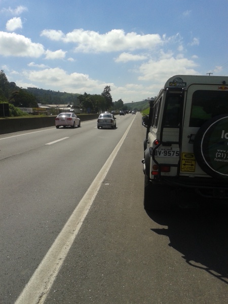

    Feliz pascoa pra todos!!
    Familia pegou estrada e Lele resolveu fazer graca...rs... nao bastasse a cagada que fiz nos relogios..
    Coloquei um relogio da cronomac para agua ..ficou bonito mas ainda falta colocar o sensor.. Como tenho o sensor no reservatorio e o watchdog fiquei tranquilo ...
    Fomos a penedo e ja na verificacao da saida vi q o oleo da embreagem tinha baixado um pouco. Completei e fui pra estrada.. La tudo tranquilo ate que a noite qdo voltava pra pousada senti a embreagem muito macia e com engates dificeis... Cheguei sofrendo e como estava muita chuva e muito escuro nao vi nada.. Dia seguinte, 7h da matina parti pra avaliar... tinha baixado muito o oleo (uns 20 ml). cilindro mestre seco ... e o escravo tb nao aparentava vazamento ..nenhuma marca no chao... .

    Nesta hora, que a esposa ficou feliz... a Lele eh muito estavel na chuva... pisca muito molhada , cheia de pocas e nada de aquaplanar... realmente o 4x4 full time faz muita diferenca...
    Apesar dos problemas , chegamos em sp todos satisfeitos..
    Anexo 497939

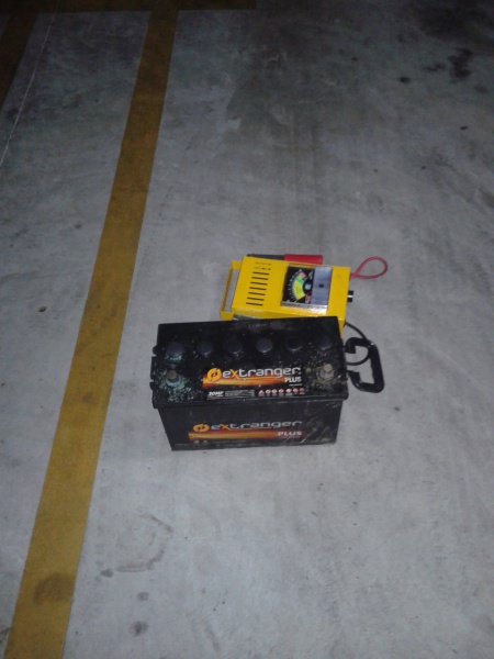

    So que resolvemos dar uma visitinha rapida na irma da minha esposa ...e quando fomos sair ... tec,tec,tec... cara de desespero em todos... nao pegava...luz funcionando.. mas nao dava partida... Falei com um amigo que deu a dica :
    " Para testar se e' a bateria, acenda os farois e repita a operação de partida. Se apagar o painel, sao boas as chances de bateria, se fizer o mesmo barulho, quase certo automático do motor de partida."
    Fiz o teste e realmente apagou tudo... Como a minha ja tava ruim , diagnostiquei : BATERIA.
    Anexo 497940
    Em sp tem tudo , achei na internet uma loja 24h que entrega ... em 1hora ja tava com a bateria nova... Moura 95amp...

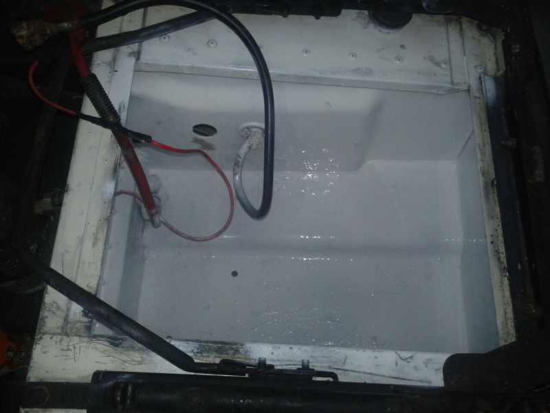

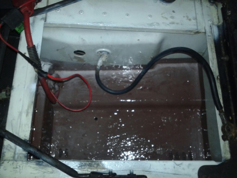

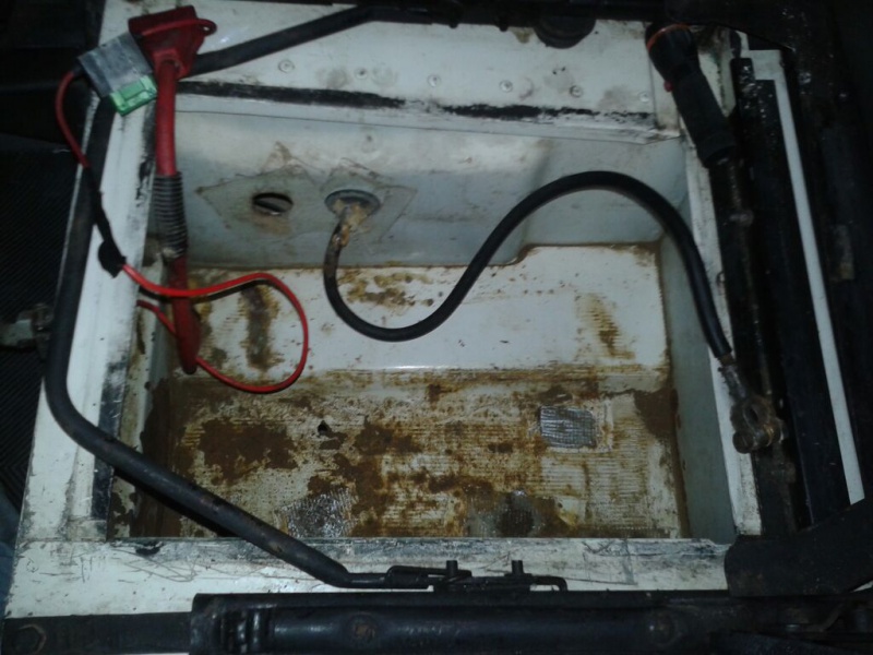

    Dei uma trato no cantinho da bateria...a coisa tava feia... (novidade ?)..Este servico nao deu pra investir... a grana ta fraca, entao usei as tintas que tinha sobrando em casa...
    como tava ...
    Anexo 498305
    2-zarcao (so tinha esta cor..rs.)
    Anexo 498306
    3. pintada com um branquinho q tinha em casa..
    Anexo 498307

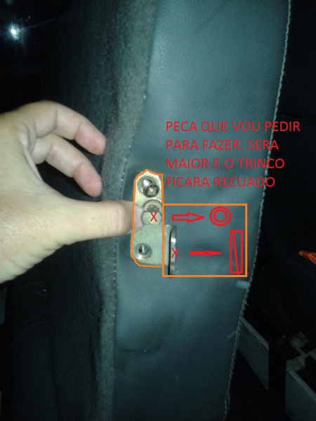

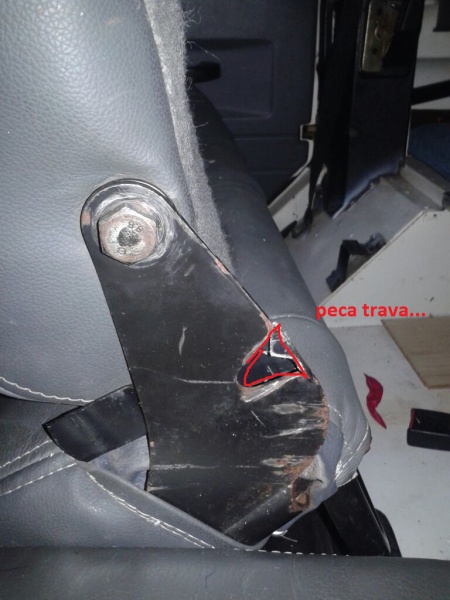

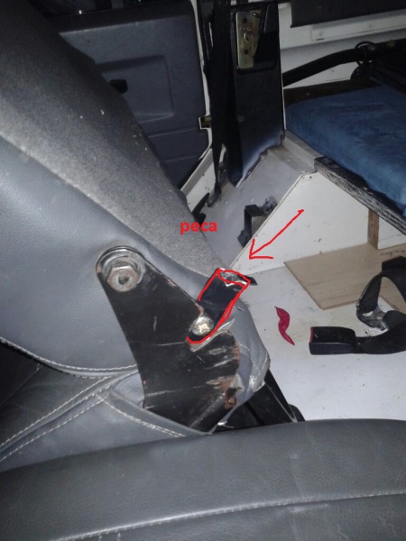

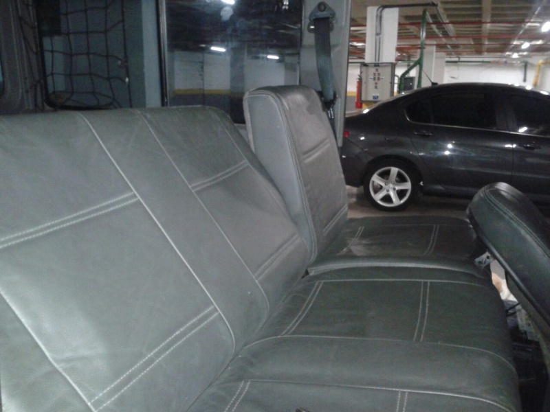

    Melhoria para deixar a patroa feliz...
    Tava fucanda na caixa de ferramentas e achei um ferrinho... martela daqui, martela dali... e tarammmm...: Banco trazeiro reclinavel
    Anexo 498331
    Anexo 498333
    Anexo 498332
    Anexo 498334
    agora esta peca vou te que ajeitar...
    Anexo 498335
