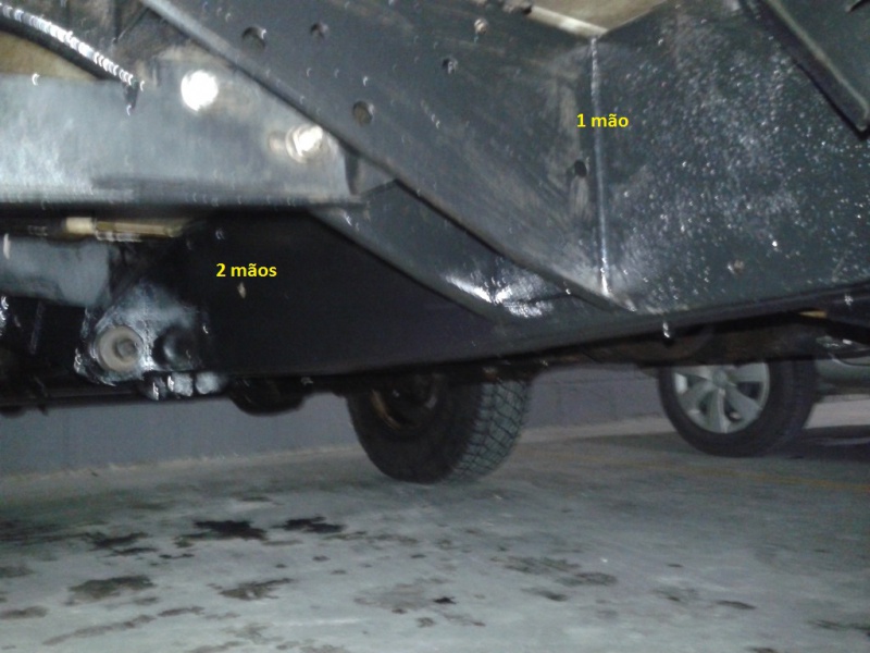

    Chassi... Depois de lavar, oleo, ferrox, mais agua, bucha, paninho pra limpar ... e ... ultima etapa... pintando com Hammerite..
    Depois de pesquisar acho que eh o melhor para proteger e tratar alguma ferrugem que tenha ficado... Fotos da primeira mao... agora tenho trabalho pro resto da semana... ou melhor do mes...

    Fala Abel, aplica no pincel? essa tinta tem metais [ a lata é bem pesada? ] ou tem zarcão na composição?
    essa eu não conheço...
  • 18/03/2015, 09:14
    AAssis
    Bom...Apliquei no pincel e rolo. Minha ideia são 2 a 3 demãos. Depois talvez uma batida de pedra, mas ainda nao sei... to fazendo aos poucos (aprendi...rs..).. Importante , ele é preto brilhante, tem gente que usa um spray fosco sobre o Hammetite pra ficar fosco..
    A pergunta sobre o que usar nos chassis/ferrugem é mais dificil de responder do que dizer quando comecou a corrupcao no brasil..rs..
    O pessoal que tem buggy usa muito nos chassis este produto, e eles vivem na praia e areia... ele tb é muito usado em portoes de ferro ..
    Pesquisei muito e tem gente que nao gosta pq dizem que protege mas que pode trincar e ai entrar agua. Por isso antes passei muito ferrox e oleo... Por causa desta duvida tb que penso em colocar uma batida de pedra por cima ... Vamos ver..

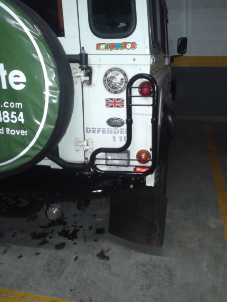

    O serviço continua... E tem que ser no minimo 2 mãos do Hammerite
    Anexo 496237
    Pintei a protecao traseira e a escada tb... mas lembro que fica brilhante... talvez tenha q cobrir com spray preto fosto pra tirar as imperfeicoes do pincel..
    Anexo 496238

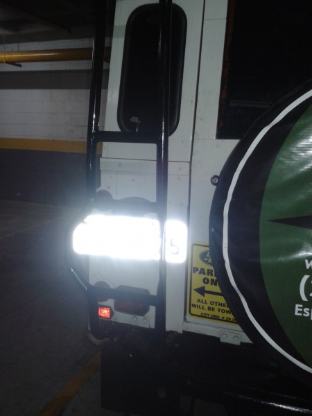

    Agora, ja prevendo a proxima empreitada... alguem que entenda ... como eh feita esta junção do teto com o parabrisa ? Olha que servico porco, alguem ja mexeu aqui...
    Quando a gente compra acaba achando que é um detalhe, mas agora que vou ter que fazer parece um puta servico...
    Anexo 496240

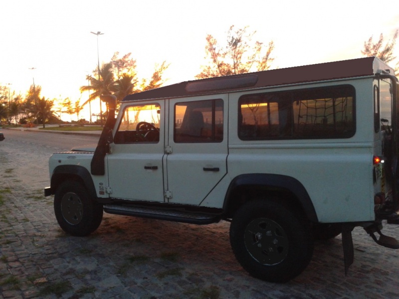

    Bão.. como me comportei a semana toda e cuidei bem dela, sexta feira é dia de passear...
    Anexo 496241
