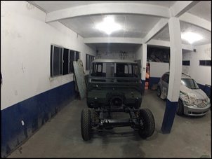

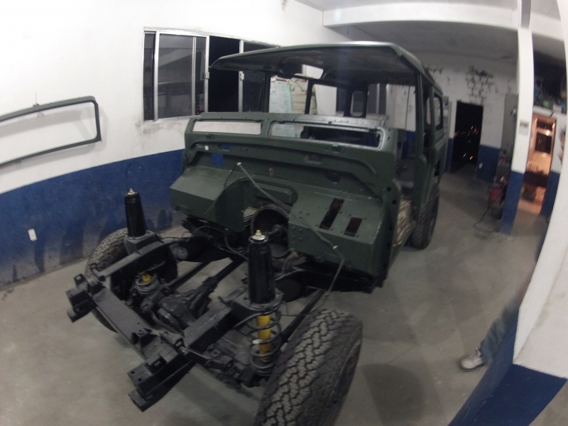

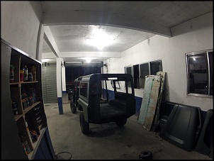

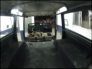

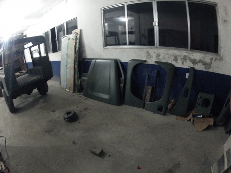

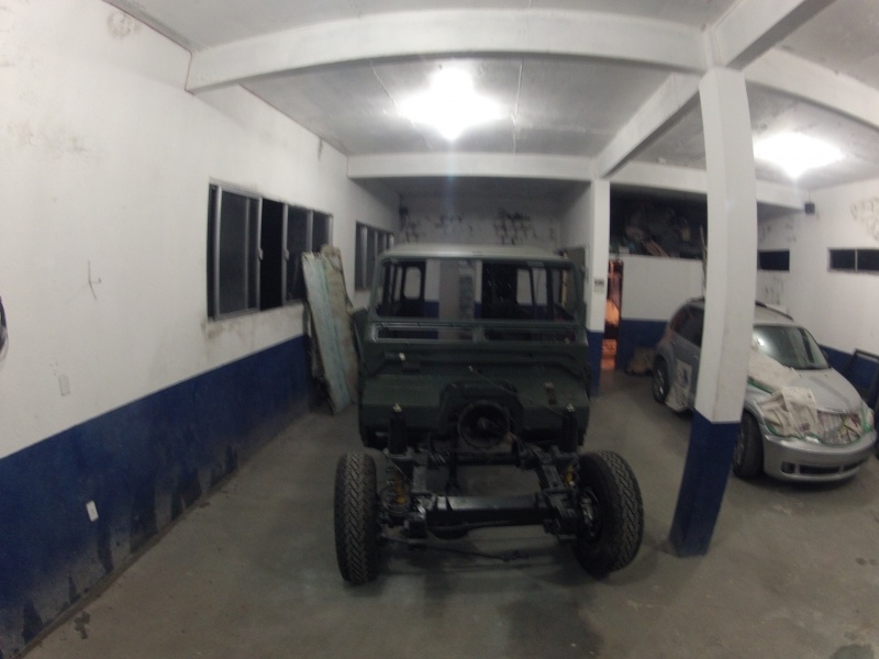

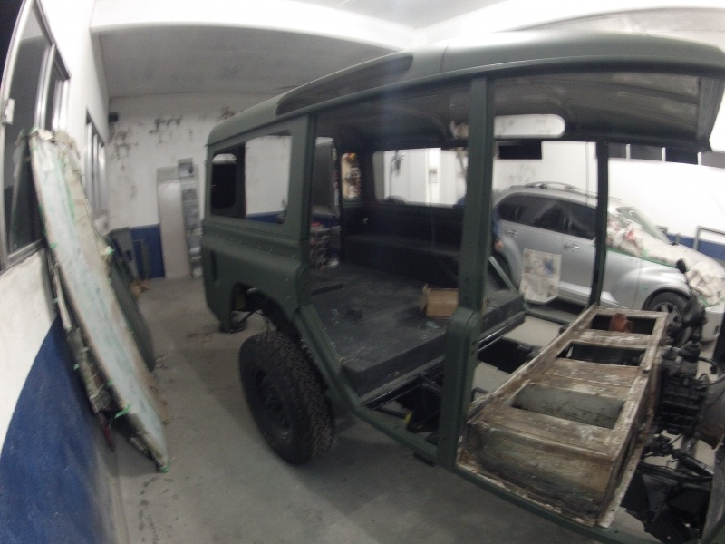

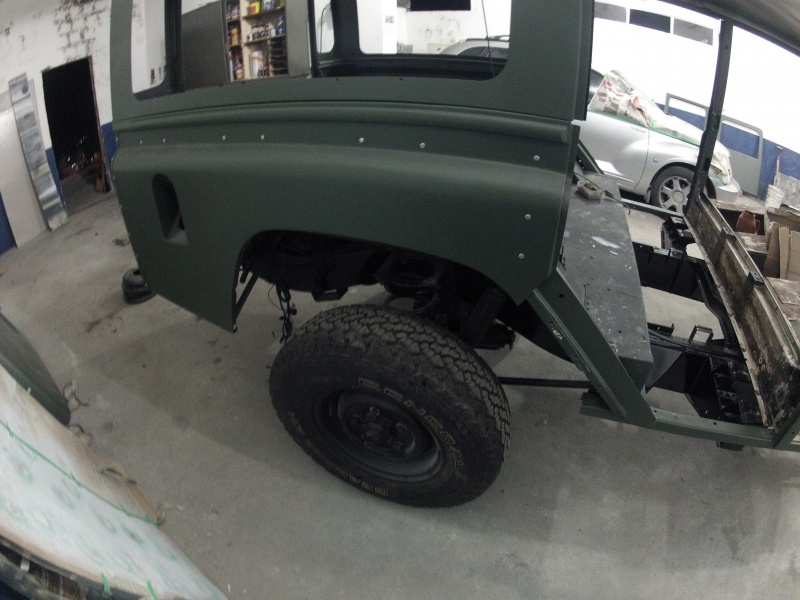

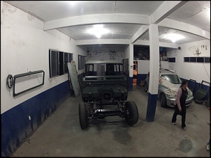

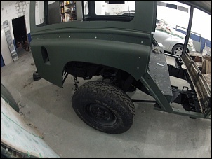

    Aos amigos que acompanham essa saga, novidades da reforma.
    Estamos começando a montar a menina. Já está ficando com cara de Defender de novo.
    O duro é a ansiedade de ver ela pronta logo.
    Abs.
    -gopr0668.jpg-gopr0669.jpg-gopr0670.jpg-gopr0671.jpg-gopr0672.jpg-gopr0673.jpg-gopr0674.jpg-gopr0675.jpg-gopr0677.jpg-gopr0679.jpg-gopr0680.jpg
