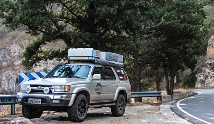

Só pra ilustrar, as duas SW4 tem quase a mesma preparação "Overland"
