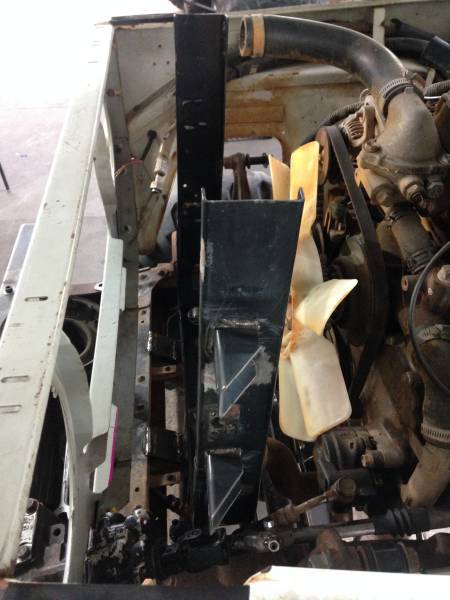

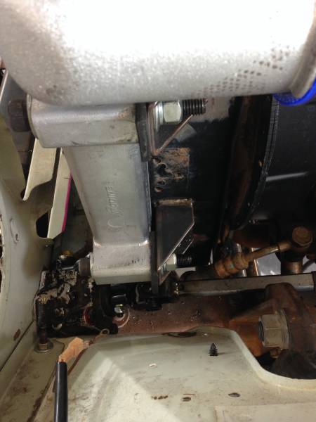

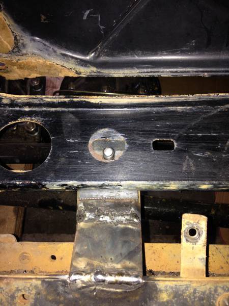

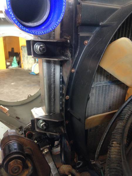

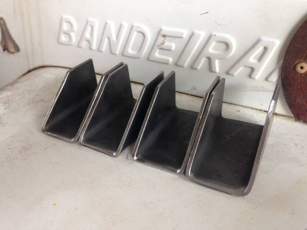

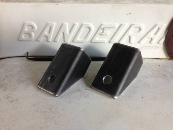

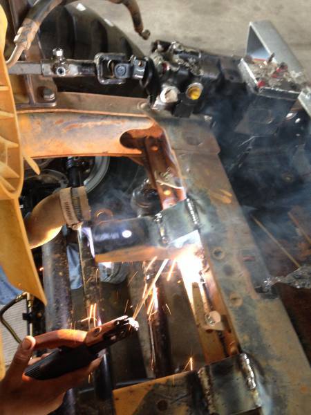

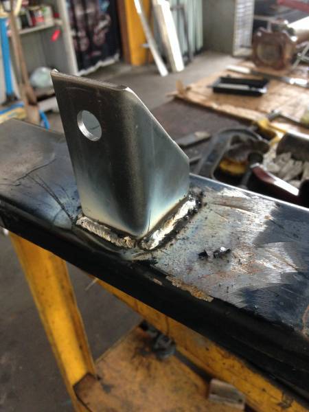

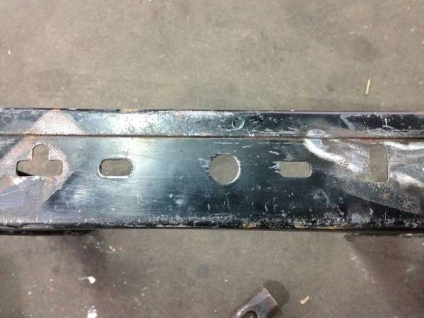

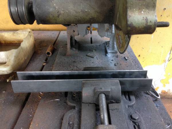

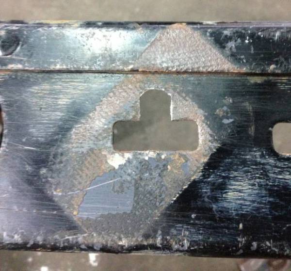

    Reforço nos suportes do radiador(um lado já estava rachado), olhei aqui uma forma de melhorar os suportes originais e acho que isso vai ajudar.
    Fiz uma pequena regulagem no suporte do radiador pra ganhar algum espaço a mais atras da grade, parece pouco mas ajudou bastante.

    belíssimo serviço!

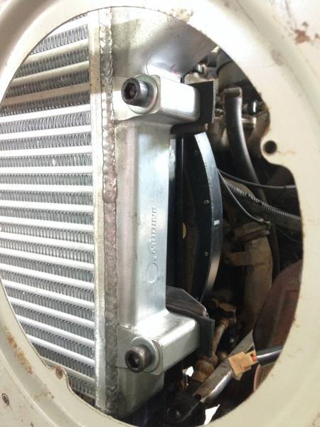

    Elmer,
    Parabéns pelo serviço !! Qual intercooler você está usando ?

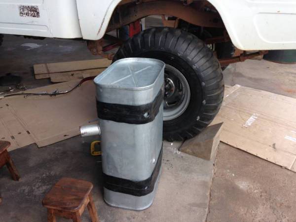

    Retiramos o tanque original e meu pai está adaptando outro
    A posição ainda não ficou definitiva, vai subir um pouco mais.
    boa noite Elmer
    este reforço que voce fez esta testado e aprovado, quando comprei minha band tambem
    estava trincado, fiz exatamente o mesmo reforço e esta 100% até hoje, isto que uso
    minha band todos os dias e o suporte esta intacto, hehehehhe.....

    Citação Postado originalmente por Fband Ver Post
    Elmer,
    É o mesmo do caminhão 3/4 VW8-150 e Ford Cargo 815.
    Eu queria deixar mais baixo pra facilitar o alinhamento da tubagem que segue pro coletor de admissão mas não pude baixar mais por conta da nova caixa de direção.

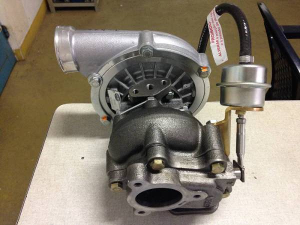

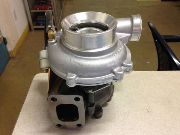

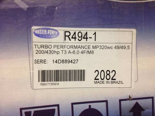

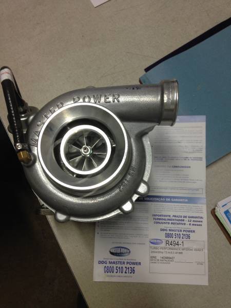

    Citação Postado originalmente por Amadeus_band Ver Post

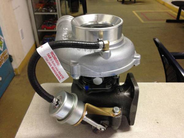

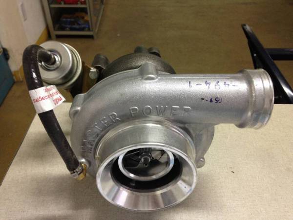

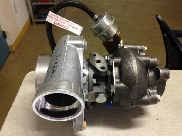

    Parabéns pela Band! Muito bacana acompanhar o seu trampo nela!
    Por curiosidade, quais as medidas da turbina que você vai usar?
    Obrigado, desde criança andava de Willys e nas Bands também e sempre quis ter uma pra deixá-la do meu jeito.
    Sobre o turbo andei trocando umas idéias com o amigo Sergio Augusto e passei pra ele as especificações da turbina original pra saber se ele conhecia alguma turbina nacional com as dimensões semelhantes e ele me passou as informações abaixo:
    "Vc pode usar a MasterPower R494, com carcaça quente VALVULADA .48
    A turbina original do 14B tem o rotor do compressor 41,8mm x 65mm; contra 49mm x 70mm da MP, e tem o eixo com 51,9mm x 67,9; contra 49,5mm x 61,5mm da MP. Isso significa dizer, que a MP tem MAIOR capacidade de FLUXO e PRESSÃO(rotor do compressor maior), e melhor condição de pegada(eixo menor). Então, teoricamente, a MP funcionará MUIIITO melhor que a original."
    Ainda preciso mandar testar e regular os bicos injetores e também confeccionar o escapamento mas por enquanto a receita é essa.
