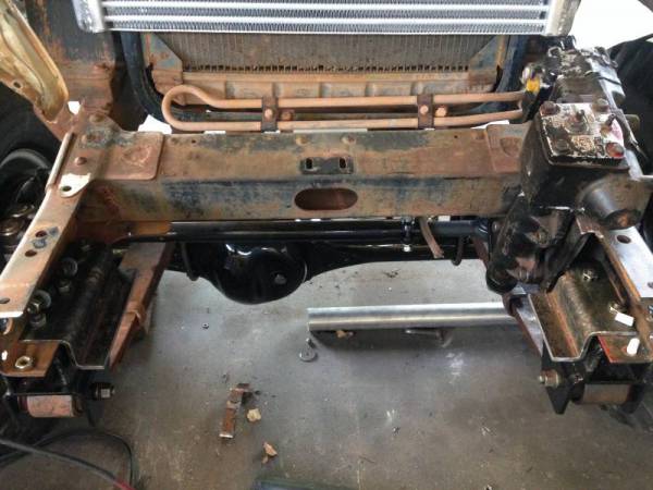

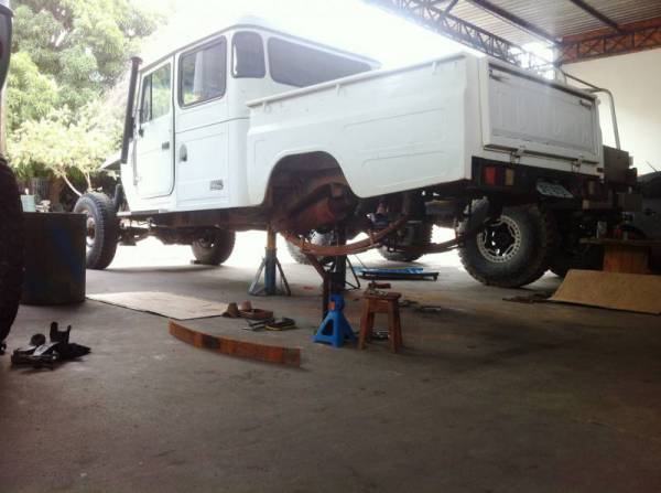

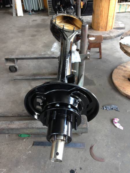

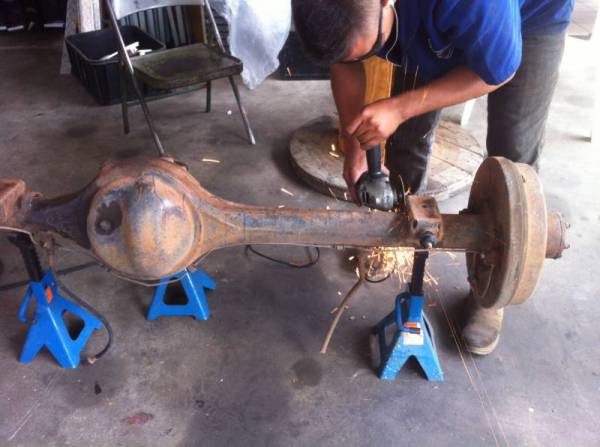

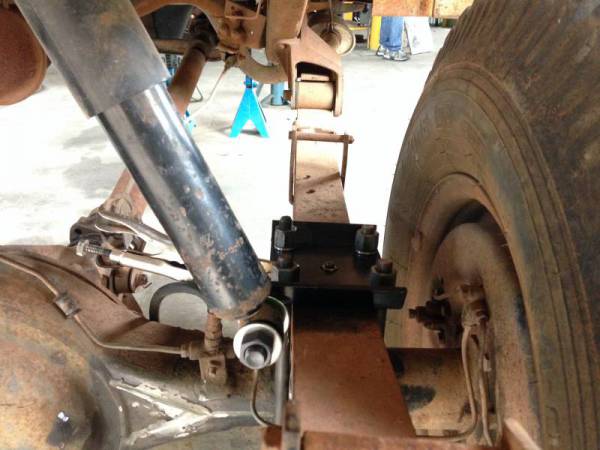

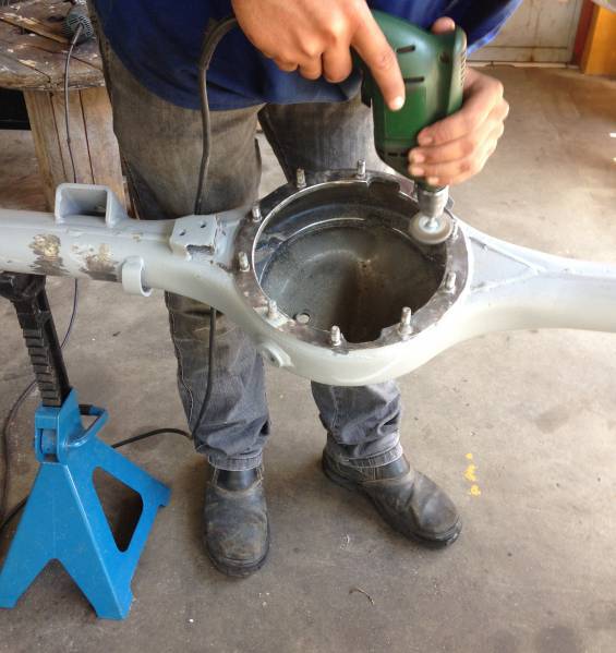

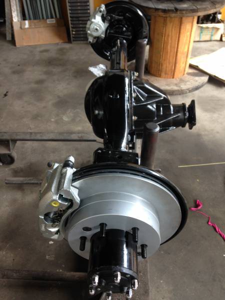

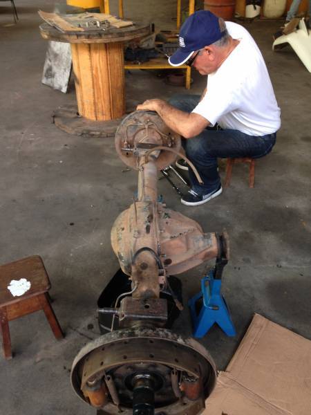

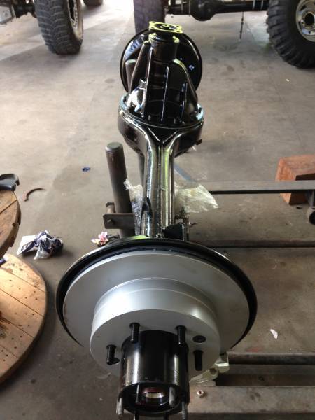

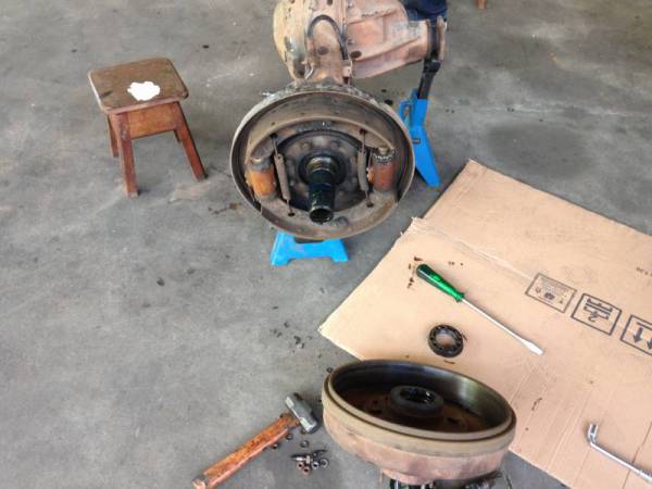

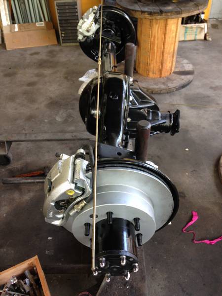

    Dianteira finalizada então aí vai fotos do spoa na suspensão traseira, revisão do eixo traseiro com instalação do freio a disco.
    Essa primeira parte é moleza
    Reposicionando suporte dos amortecedores
    Desmontagem p/ revisão

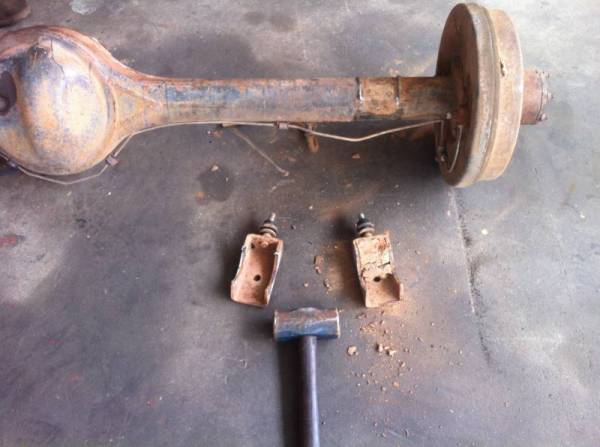

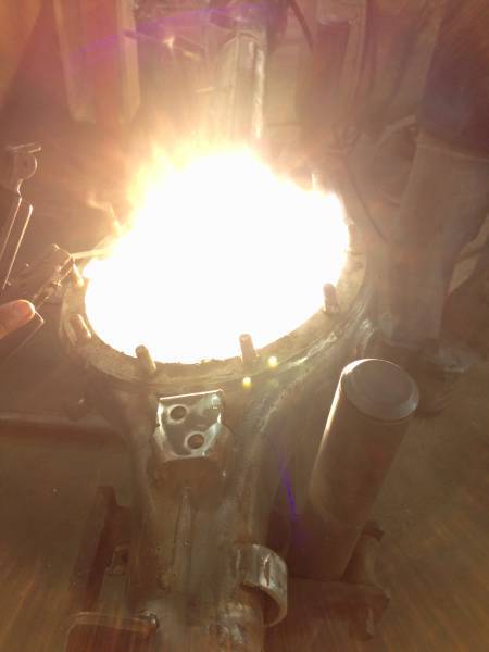

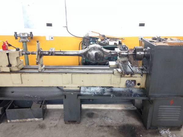

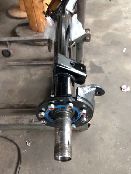

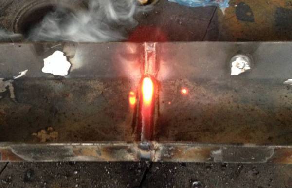

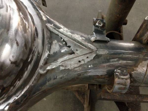

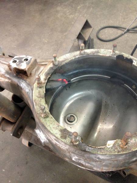

    Retirando um remendo mal feito e fazendo da forma correta, aqui a gente solda esse triangulo por dentro também e depois vai pro torno conferir o alinhamento.

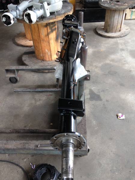

    Após pintura preparação p/ montagem final, a caixa satélites traseira teve os componentes substituidos pois os originais apresentavam desgaste, prisioneiros dos cubos, rolamentos e retentores também foram substituídos.

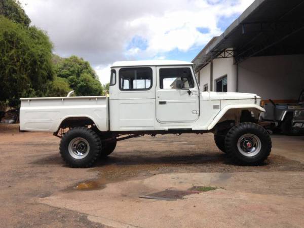

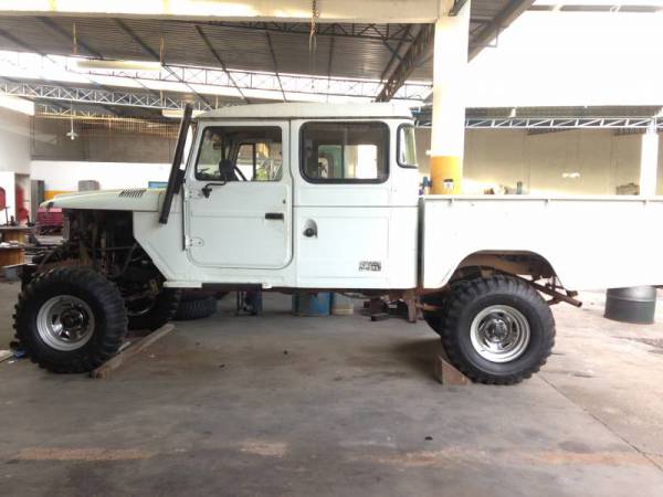

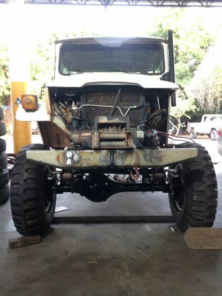

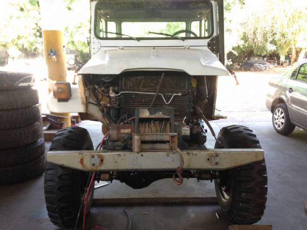

    Agora com spoa + os 900x16 subiu 8" em relação a suspensão original com pneus 750x16, mas estou pensando seriamente em vender estes e comprar uns BF MUD 35 com rodas 15x8...

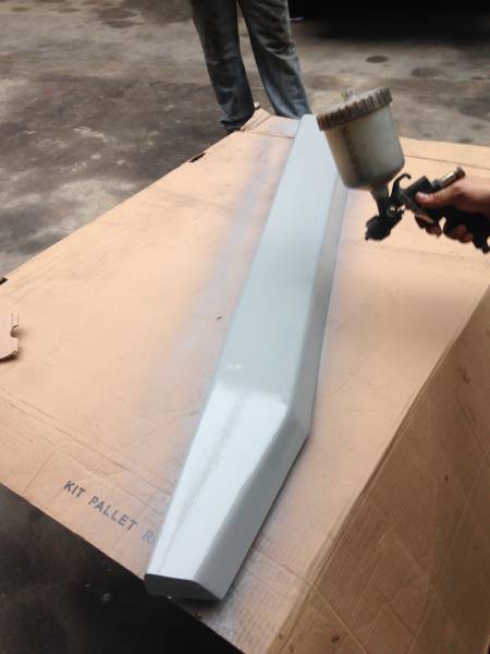

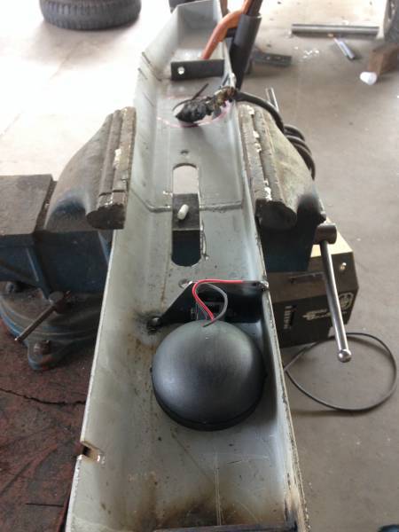

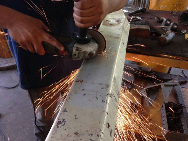

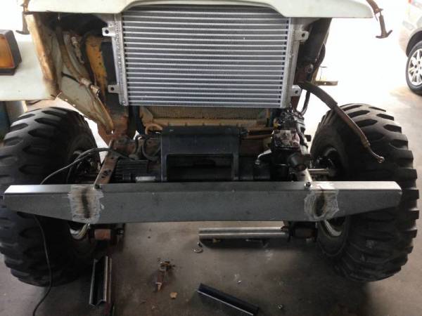

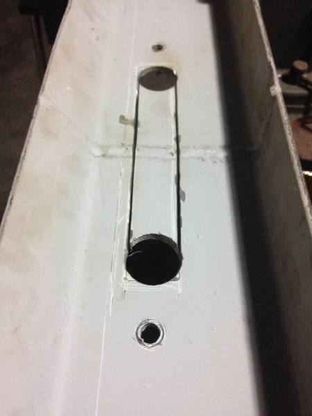

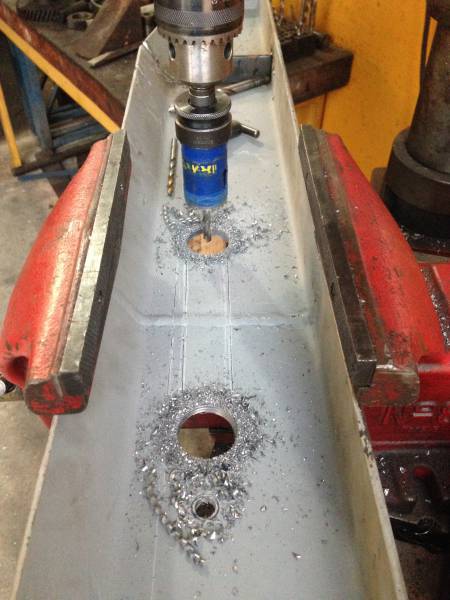

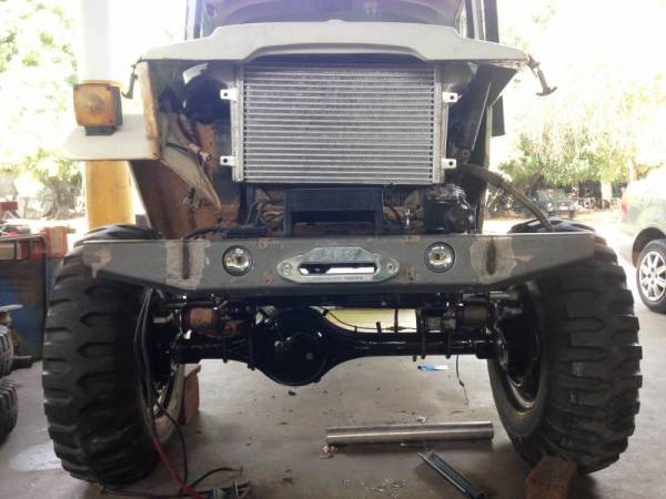

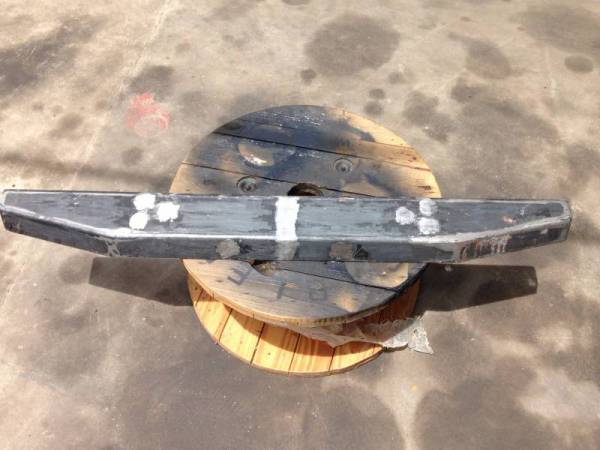

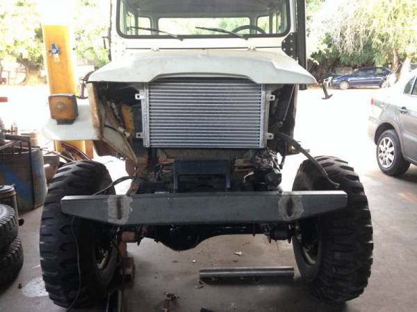

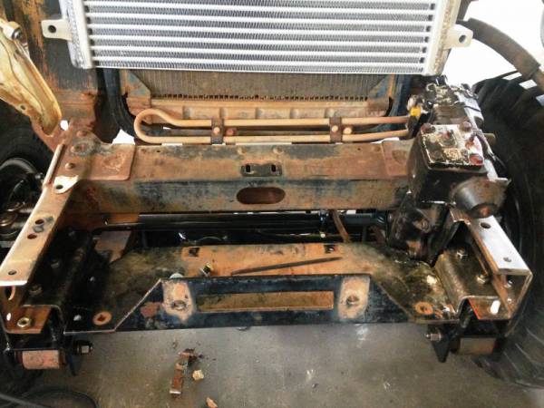

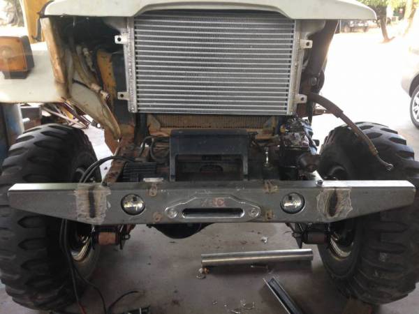

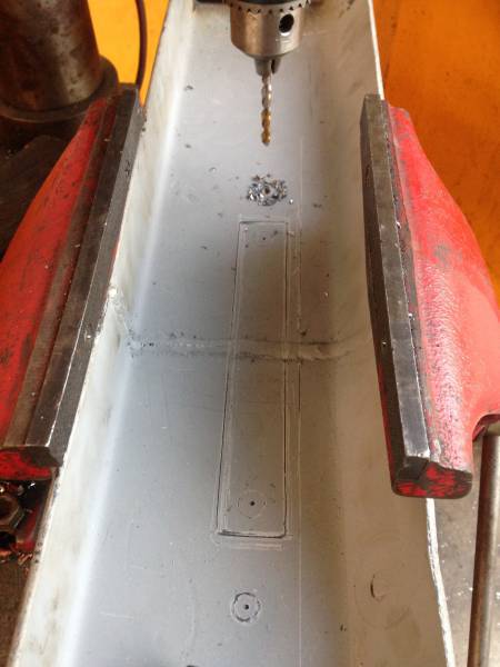

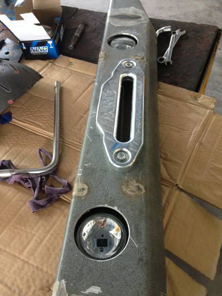

    Esses dias estava sem o que fazer esperando as peças chegarem dai inventei de fazer um parachoque dianteiro, também aproveitei pra reinstalar o guincho que veio nela, vou usar elétrico mesmo por enquanto, depois quem sabe entra um mecânico.

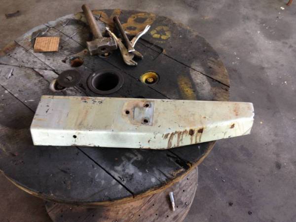

    Bom, encontrei jogado aqui um parachoque dianteiro chanfrado da keko que foi do meu ex Willys mas o bixo tinha 1,50m dai encurtei pra 1,20m e começou a ficar interessante mas se eu soubesse que ia dar tanto trabalho como deu teria sido melhor encomendar um prontinho e mais bonito na Power, heheh.
    Resolvi também modificar a base do guincho que geralmente vai montada por cima do chassi e mandei dobrar dois "degraus" com 1/4" de espessura pra ficar com 5cm abaixo da aba inferior do chassi

    Pra completar a brincadeira apareceu um cabo sintético da smittybilt com guia de alumínio pra viatura ficar chique.
    Agora meu pai está trabalhando nos cardans, o dianteiro tem que ser alongado em 7cm e o traseiro 5.
    Estou aguardando o correio entregar: Turbina, Frente, Coluna de direção regulável, chave geral, cintos de segurança e pinça pro freio de estacionamento a disco. Já estou com os mangotes de silicone e tubos inox pra montar a tubulação de pressurização da turbina, em breve mando fotos.

    fala Elmer!
    parabenz pelo serviço de sua band, fiquei com inveja deste parachoque que voce colocou,
    ja pensei varias vezes em colocar um destes em minha band, porem tenho um guincho
    mecanico e o guia do cabo fica bem no meio do parachoque como ficou na sua e não
    me surgiu uma boa ideia de onde colocar a placa, agora uso ela na lateral direita do parachoques,
    mas se encurtar para 1,2mts não vai mas sobrar espaço pra placa, e mesmo que sobrase se
    eu colocar a placa na lateral vou esconder um pouco do charme do parachoque, qual seria
    sua ideia para a placa na sua band?
    abraço.

    Bom eu não esqueci da placa não, estava até pensando em dar um giro pelas lojas aqui pra ver se fazem alguma com tamanho menor tipo dos carros importados pois a convencional tem 40cm...
    Minha idéia vai ser fixá-la à moda antiga num suporte sobre o parachoque mas no lado esquerdo pra "esconder" a nova caixa de direção.
    Mas o seu caso é muito fácil de resolver, veja nos links abaixo:
    Suporte placa para gancho
    Suporte de placa removível para bocal de guincho
